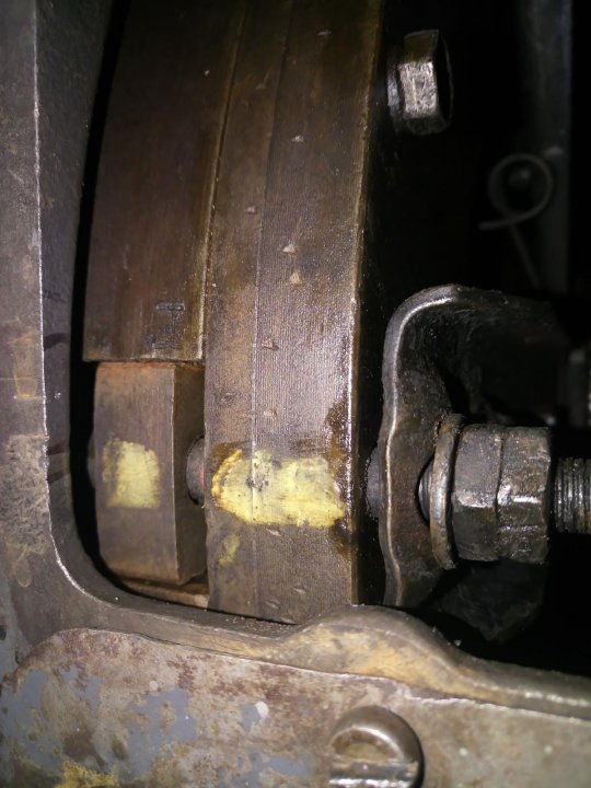

Jako że nie daje mi spokoju postanowiłem dziś zajrzeć ponownie do kąta wtrysku i tak.
Gdy wkladalem pompę po regeneracji ustawiłem ja tak jak była zgodnie ze znakiem na obudowie. Dziś wyczyscilem całe okienko szczotką w poszukiwaniu może innych znaków i co??? okazało się że fabryczne znaki są o 1,5 cm niżej:-o co znaczy zbyt wczesny wtrysk.Niestety pompa jest już maksymalnie od silnika więc regulacji brak:-(. Albo  coś jest przestawione na rozrządzie albo coś nie halo ze sprzęgiełkiem pompy.
Czarnym mazakiem zaznaczyłem gdzie był ustawiony kąt a poniżej zaznaczone znaki fabryczne. Jest możliwość jakoś to skorygować bez zaglądania do rozrządu??? Kurka ktoś  tu coś poznaczył nie wiadomo co nie wiadomo po co ;[ i bądź tu mądry.
Edytowane przez Pavlo4011
...kiedyś ktoś mi mówił że właściwy znak jest na wysokości środka śruby na społowieniu skrzynia/silnik, u mnie w zetorze i c360 się sprawdziło więc może i tobie pomoże.
