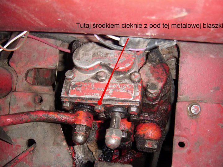

Koledze chodziło o elementy oznaczone numerem 44 i 45 to są jakby panewki w których poruszają się kule dźwigni suwaków. Ja w swoim starym rozdzielaczu je wymieniałem, ale mój miał już 34 lata i nic nie było przy nim robione. Był tam delikatny wyciek, ale po wymianie tych uszczelnień było dobrze.
Witam,albo za cieńkie są oringi jakieś lipne ,albo przy montażu się żle ułożyły, bo jest nie możliwe jesli wszystko dobrze aby puszczało chyba że ciśnienie ustawione za duże i przbija tam :rolleyes: Pozdrawiam.
krzysiekj24 Jeżeli wymieniałeś uszczelnienia, te "panewki" jak ja to nazwałem, to pomiędzy tymi panewkami powinien być włożony oring gumowy i dodatkowo te gumki które widać na zdjęciu powinny być wymienione. One zazwyczaj są w zestawie uszczelek rozdzielacza. Te blaszki, które trzymają te gumki trzeba dobrze poskładać. U mnie był podobny wyciek jak na twoim zdjęciu i po wymianie miałem tam suchutko. Mój jednak miał za duże przepusty na suwakach i musiałem go wymienić na nowy. Teraz nie wiem co to problemy z hydrauliką.
