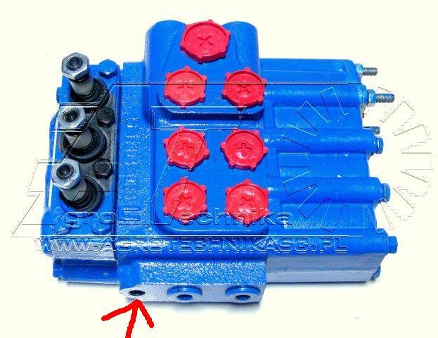

Każdy będzie dobry tylko będziesz musiał zrobić mały przelew z jednego otworu żeby nie gotował oleju. Chyba że uda Ci się trafić na rozdzielacz z białoruśki rolniczej to tam powinien być już kanalik wewnątrz którym olej wraca do zbiornika. Jak znam życie to pewnie i tak w sklepie zrobią wielkie oczy i koniec końcem wcisną Ci zwykły od MTZ ta.
Najlepiej jak znajdziesz rozdzielacz z zaślepionym otworem który zaznaczyłem czerwona strzałką. Inaczej z tego otworu będzie trzeba zrobić jakimś wężykiem przelew do zbiornika.

Nie zawsze to oznacza dobry, jesli mozna to tzreba zajrzec pod ten korek i jesli sie nie myle to powinny tam byc widoczne 2 otworki, wtedy mamy do czynienia z rozdzielaczem 'nie wspolpracujacym z regulatorem silowym' Wuj ostatnio kupowal do MTZ, to pytali czy ma regulator pod siedzeniem. A jesli do samego Tura, to moze rozdzielacz bezzatrzaskowy od bialoruski, znacznie wygodniejszy.
One sa oznaczone symbolami np. 3/4 222 lub 1/2 xxx itp...
Gdzies bylo rozszyfrowanie tych symboli, tylko nie pamietam czy na naszym forum, czy gdzies indziej.
zbyszekbrzuze masz rację z tymi otworkami. Ja porównywałem rozdzielacz od MTZ i od T25 to różniły się tylko tymi otworkami. W tym od T25 są dwa a w tym od MTZ jest jeden i dlatego jak przerabiałem hydraulikę musiałem z tego korka dać przelew.
Ostatnio znajomy kupował rozdzielacz do Białoruśki to w sklepie wielkie oczy robili jak im mówiłem że ma być korek a pod korkiem dwa otworki. Koniec końcem dałem sobie spokój i zamówili trzy różne żeby sobie wybrać i wzięliśmy pierwszy z brzegu, dorobiliśmy ten przelew i podnośnik hula jak ta lala :)
Jeśli miałby zakładać rozdzielacz do tura to tez wolałbym bez zatrzasków bo można precyzyjniej sterować i raczej nie pchałbym się w ruskie rozdzielacze tylko te uniwersalne. Dałbym dwusekcyjny z kontynuacją ciśnienia na błotnik żeby był pod ręką, podłączył bym pod niego tura i zasilanie z pompy a powrót dopiero pod rozdzielacz oryginalny do sterowania podnośnikiem i hydrauliką zewnętrzną. Tam zatrzask się przydaje.
Ewentualnie pozbyć się zatrzasku z dwóch sekcji od tura a od podnośnika zostawić. Pół godzinki roboty :)
Jeśli w opisie rozdzielacza jest że pasuje do MTZ to na 99% trzeba będzie robić przelew z tego otworku.

To musi być rozdzielacz z takim samym oznaczeniem jak do T25, (jeśli z zatrzaskami)
Czyli gdy we Władku mamy 3/1 22, to zapewne 3 sekcyjny będzie 3/1 222.
