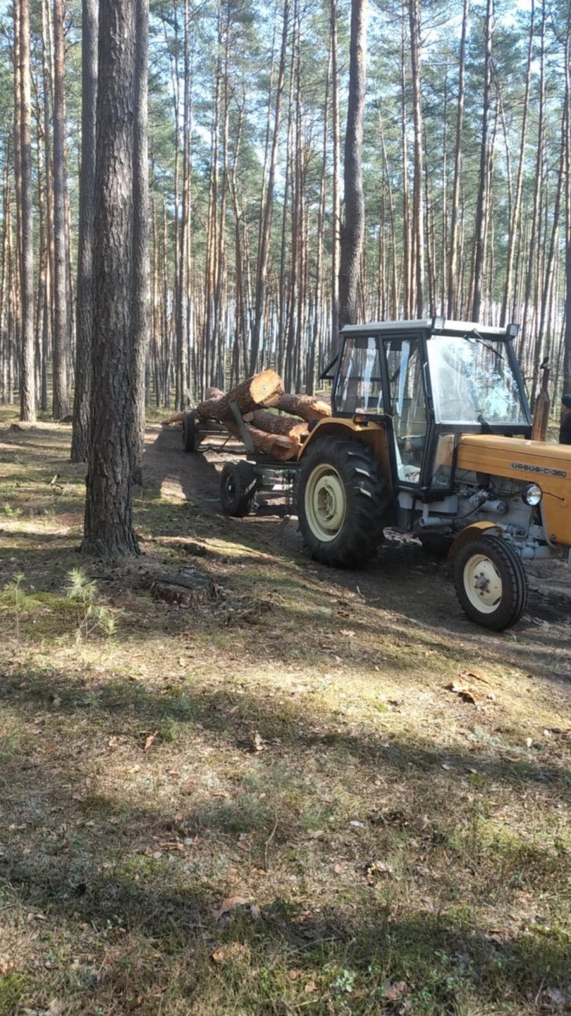

Witam mam problem z 60tką zacznijmy od początku. Czyściłem filtry powietrza razem z miską w filtrze ropą i pod moją nieuwagę ojciec wlał tą brudną ropę do baku i ciągnik od tego czasu zaczął przerywać. Wymieniłem filtry palowa na nowe stare paliwo spuściłem i płukałem bak odstojnik czysty paliwo dochodzi nie ma nieszczelnosci pompka zasilająca sprawna słychać przelew. Zdejmowałem wąż od filtra powietrza nic sie nie zmieniło zalałem srodek do czyszczenia wtrysków i poprawilo sie ale to nie było jeszcze to dałem ciągnik do mechanika mechanik zdemontował pompę wyczyścił ją w środku i wymienił jakąś sprężynę bo była pęknięta nie wiem jaką ciągnik przestał przerywać ale nadal gaśnie gdy chce sie ruszyć na jałowych obrotach np. Przy ruszeniu z 2 qlbo 3 ciągnik przygaśnie a na 4 potrafi zgasnąć. Ma moc nie przerywa tylko jakby od dołu go dławi a poniżej 800obr strasznie nie równo chodzi co myślicie to pompa do regeneracji czy wtryski do regulacji lub końcówki do wymiany
