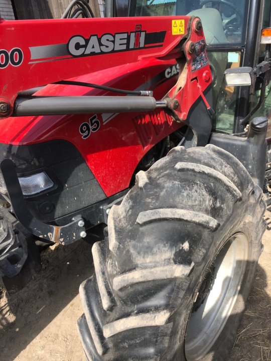

Witam. Miał ktoś taki przypadek z oponami goodyear? Pierwsza uszkodziła się po około 3.5tys mth a po kolejnym tysiącu uszkodzona identycznie druga. Ciągnik pracuje z ładowaczem czołowym. Ciśnienie opon 2-2.5bara.

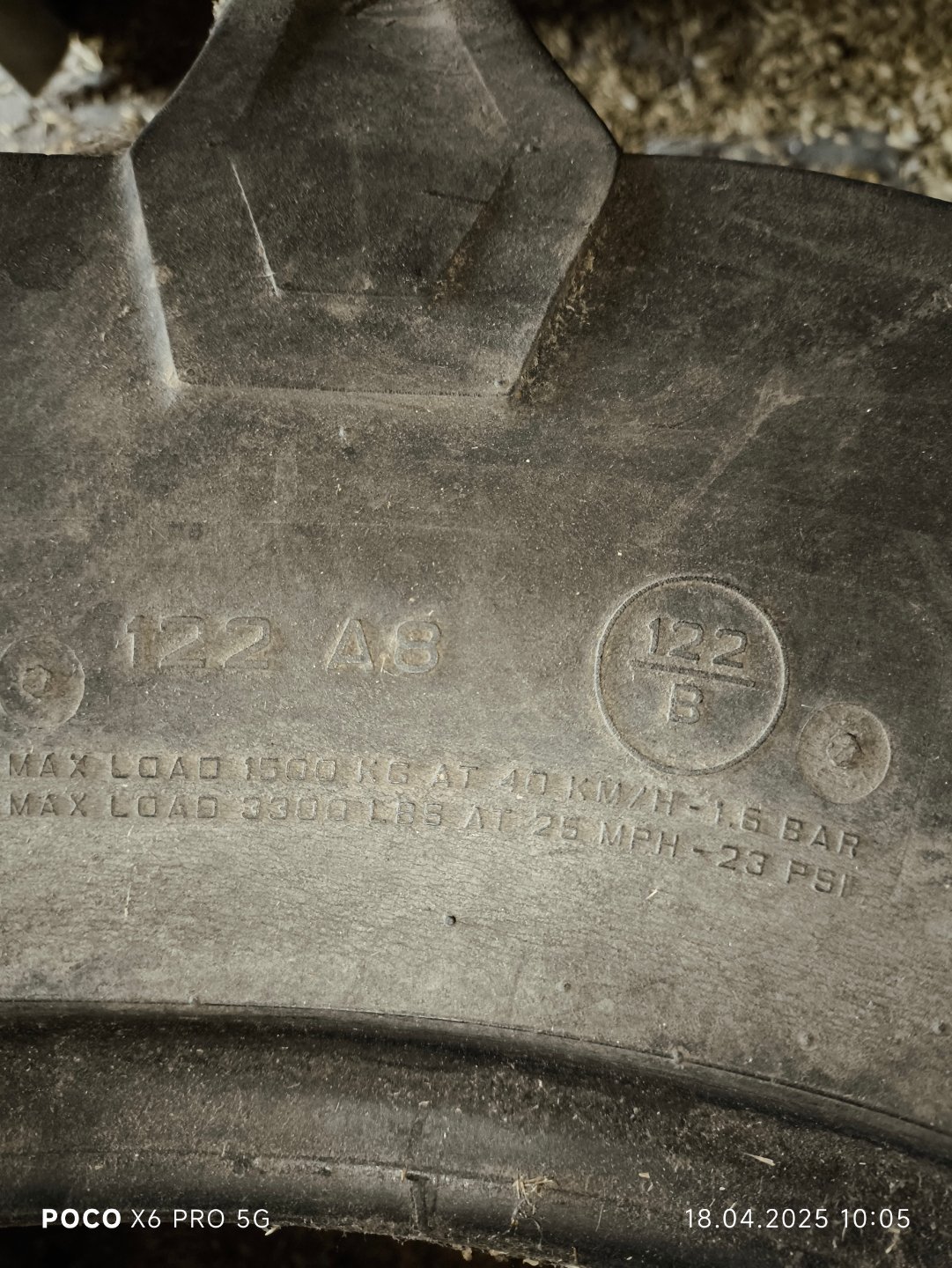

Musi też być podane maksymalne obciążenie opony.

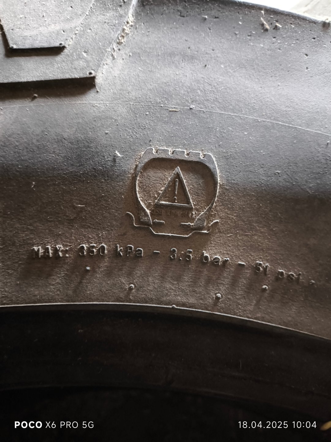

ba oponie to co piszę to wiele osób twierdzi że jest to ciśnienie montażowe opony
Na oponie często pisze mać 2.5 bara ale to jak kolega wyżej do montażu . Ciśnienie i nośność nie zawsze jest podana , a jeśli jest to w formie opisu. Np przy 40km/h nośność taka i ciśnienie max takie .

Dane z uszkodzonej opony. Montażowe 3.5bara podczas pracy max 1.6bara.
Przeważnie jednak pracowałem na 1.8bara . Podejrzewam że spokojnie można i na 3 bary pompować jednak producent przewidział niższe ciśnienie . Potrzebujesz większej nośności kupujesz lepsze opony .  Dla porównania w paszowozie mam opone 30x11.5 x 14.5 20 płócien nośność 3750 kg i max ciśnienie 8bar  a montażowa 2.5bara

każda opona w kółeczku albo w jajku ma wpisany indeks nośności od 100 do 200 i indeks prędkości dług tego dobieramy opony ale z ładowaczem prawie zawsze są przeciążone
