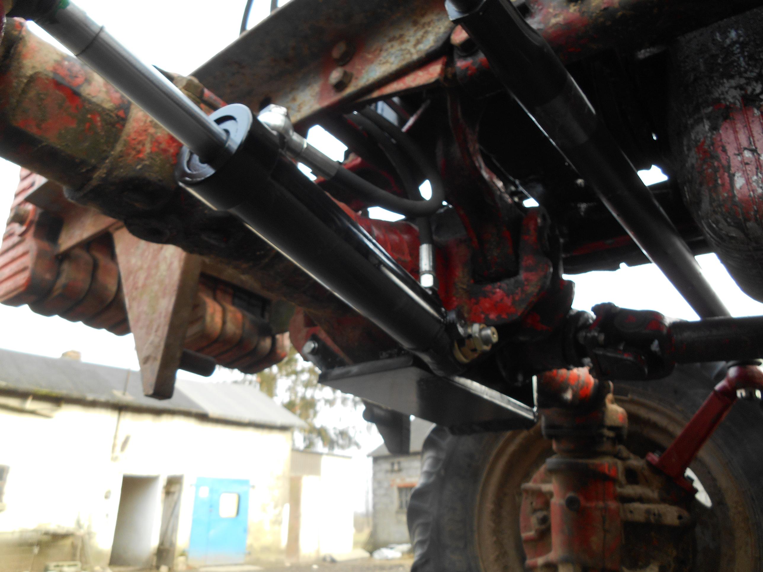

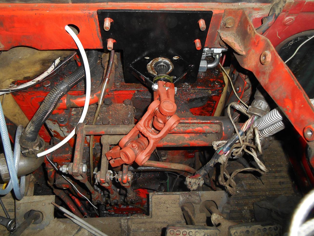

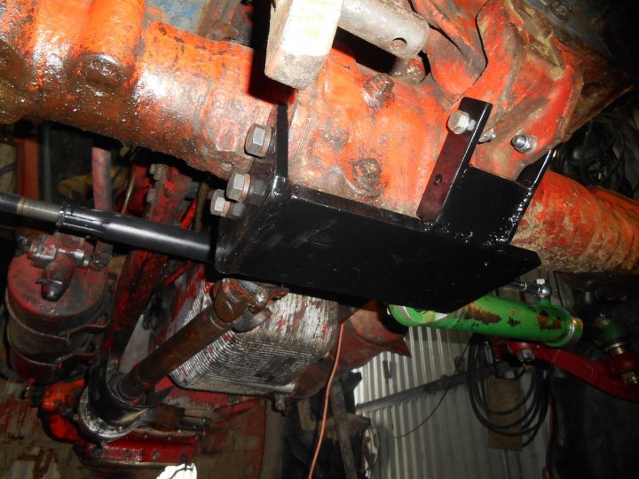

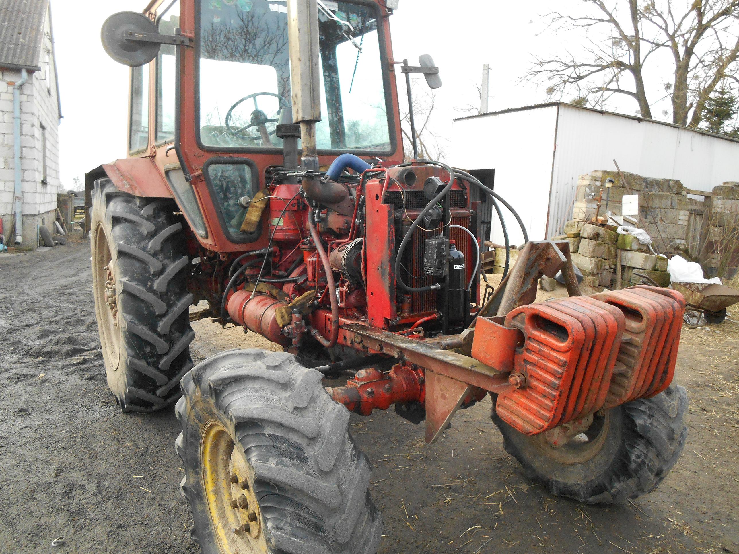

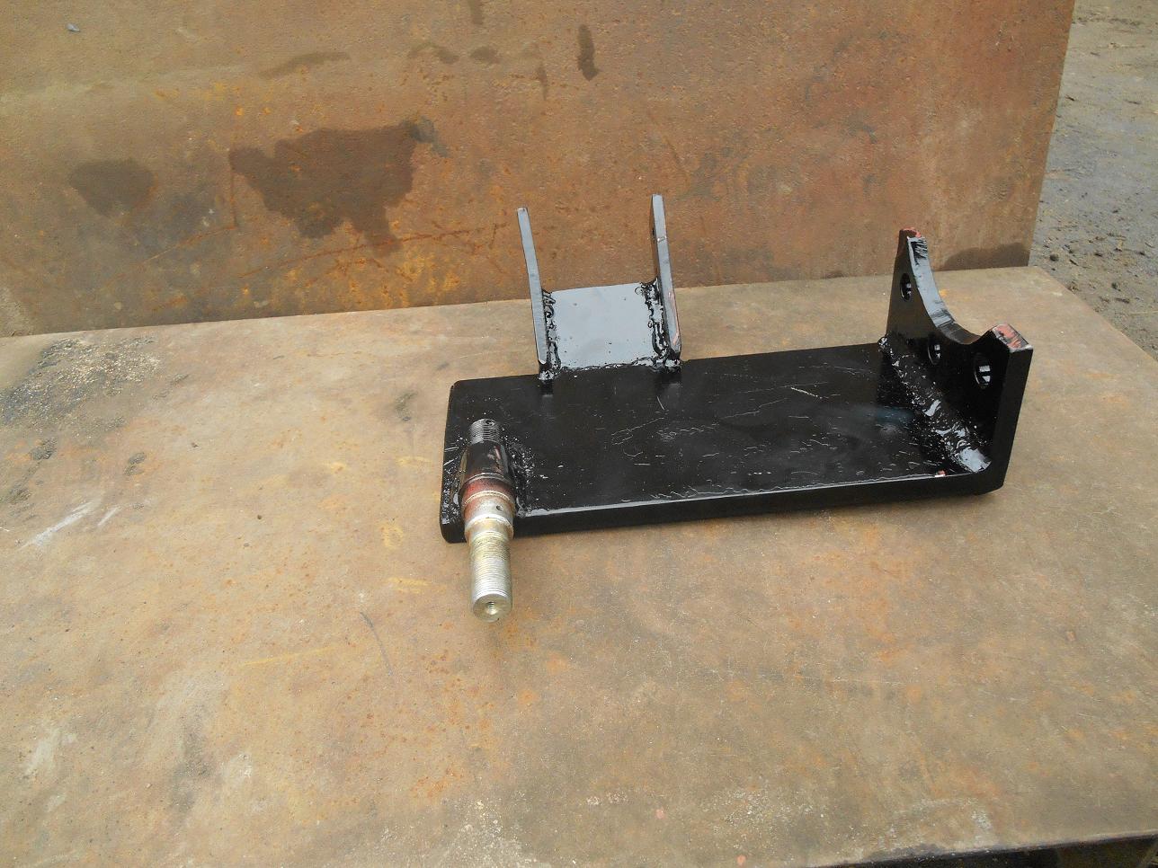

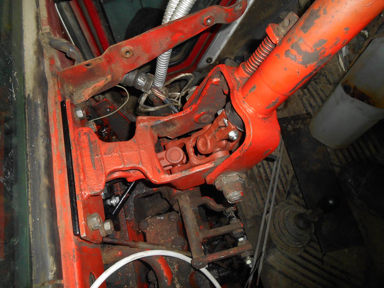

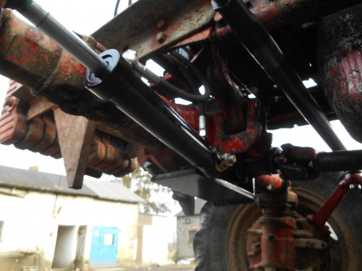

Witajcie. Moje prace nad wspomaganiem poszły ostro do przodu. Dokończyłem mocowanie orbitrola i zrobiłem solidny uchwyt do siłownika.DSCN1021.thumb.JPG.d34d62aacd834941849e9c7246bc547c.JPGDSCN1024.thumb.JPG.8e6f6f9674733bfa5b667ba74a885d10.JPG
Element z podcięciem i otworami zleciłem pobliskiemu zakładowi, spisali się wzorowo. Mocowania zostały pomalowane dla lepszego wyglądu. DSCN1028.thumb.JPG.b245d60d768d7e12efc6e811a06522fc.JPG

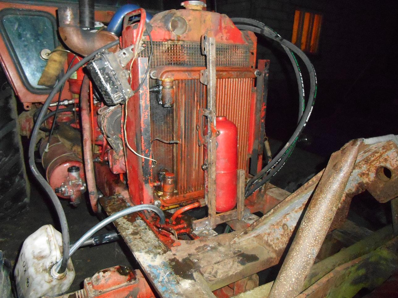

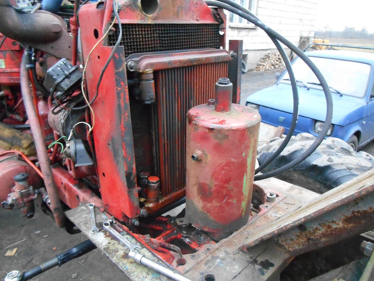

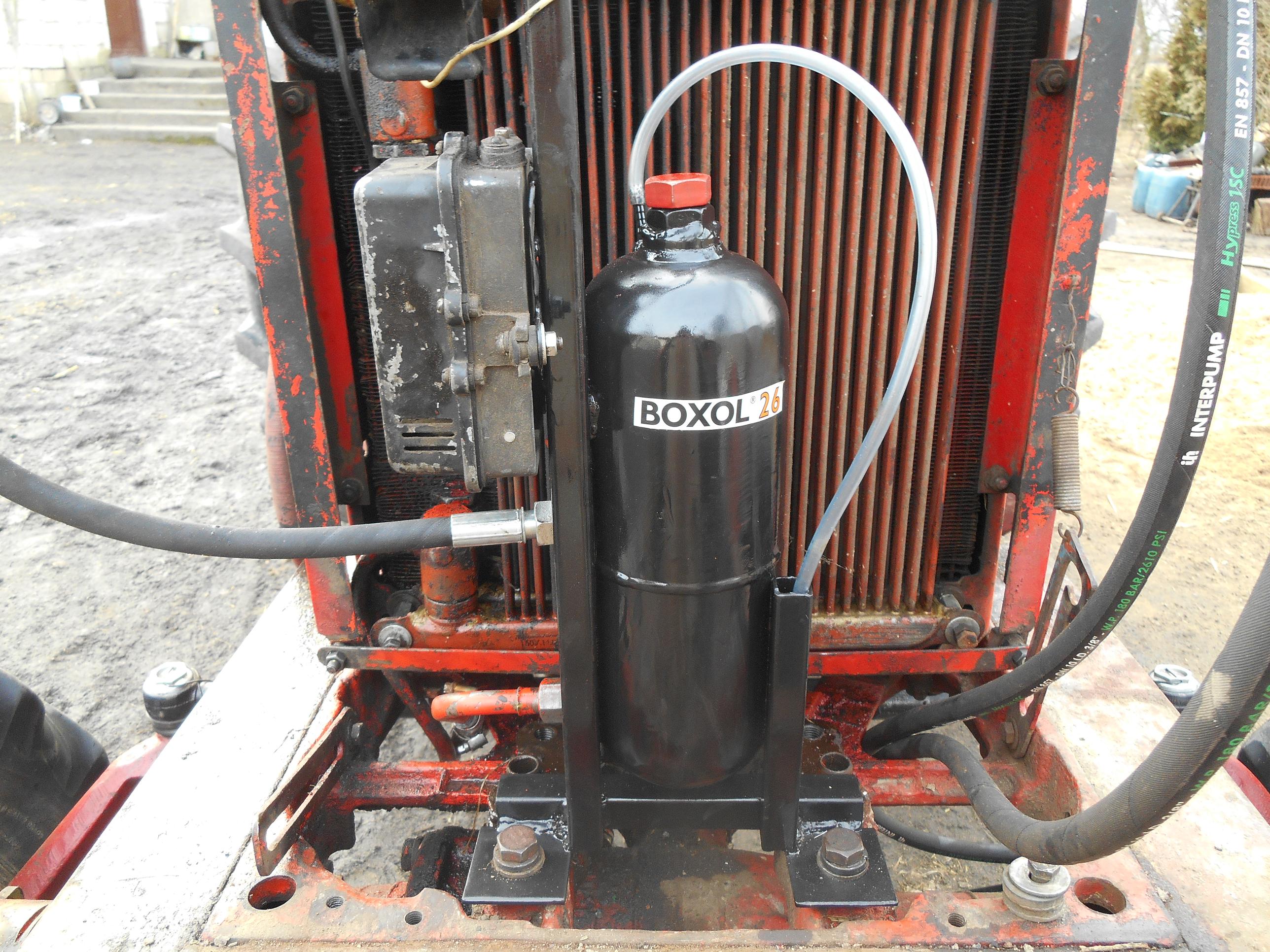

Udało mi się już wyjechać z garażu, ściągnęliśmy maskę, potem wyleciała kolumna i zacząłem kombinować ze zbiornikiem od Neptuna.
Niestety jest za duży, ale w ostatniej chwili wpadła w moje ręce stara gaśnica. Pojemność podobna do zbiorniczka w Zetorach na orbitrolu. Trochę profilu, kilka spawów i mamy takie coś:

Mocowanie siłownika popsute masz bo mogłeś dać do tego oryginalną płytkę i przez to miałbyć regulacje na 4 pozycje siłowniku(dobre przy ewentualnym poszerzaniu- zwężaniu) a tak będziesz miał teraz równy skręt ale przy ewentualnym zwężaniu osi będziesz miał różny skręt.
A ,,gaśnice" daj wyżej żeby pompa miała lepsze zasilanie grawitacyjne.
Edytowane przez jonkszi
Nie wiem czy zauważyłeś ale ta blacha(czarna) jest robiona  nie fabryczna i zamiast bolca mógł dać blachę np 1 cm i w niej otwory na oryginalne mocowanie. Jednak będzie pracować na tej blaszce tyle że brak regulacji.  Jeszcze bardziej mocowanie bym usztywnił na spawach.
Ty masz jakiś chyba problem, Główne mocowanie jest z blachy 12 a płyta jak się nie mylę z 16. Mocowanie orbitrola można zrobić z 10 ale nie to.
@LTZ55a Ty jesteś mądry, tylko że na swój sposób xD
Ja osobiście nienawidzę dorabiania elementów, ale uwielbiam efekt końcowy.

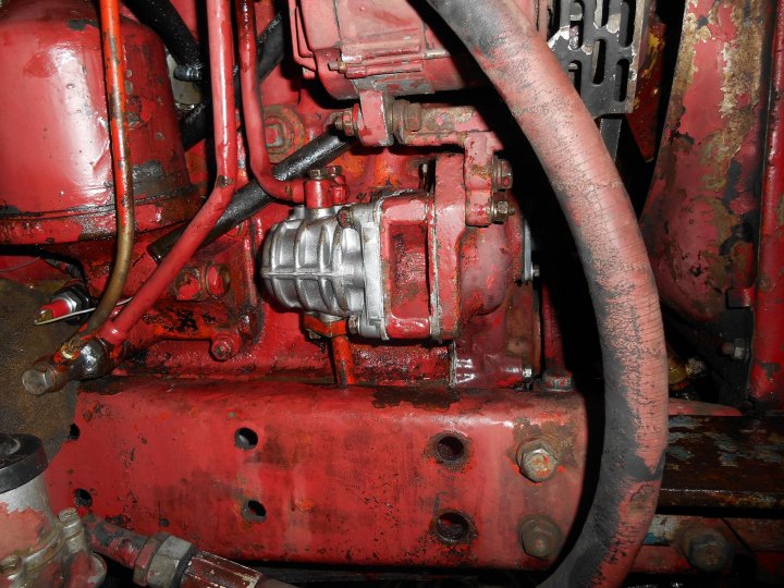

Nowa pompa NSZ 10:

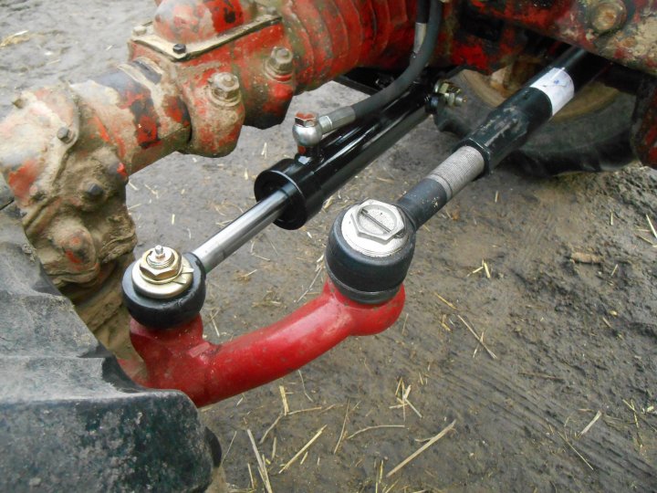

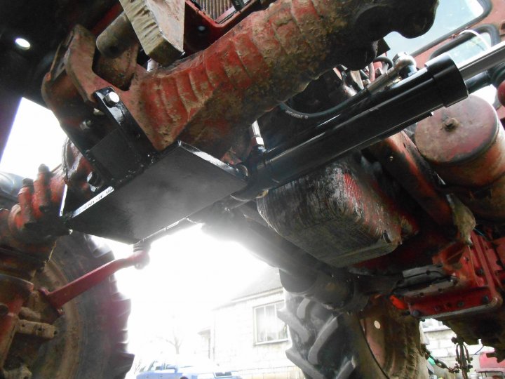

Siłownik wraz z mocowaniem:
DSCN1093.thumb.JPG.54dd4bf204af0cec95c301984b57aebe.JPGDSCN1094.thumb.JPG.15db59b412a32853408289e45112d294.JPGDSCN1097.thumb.JPG.93acdd05477a4509ecd6bda253bf6d1f.JPG

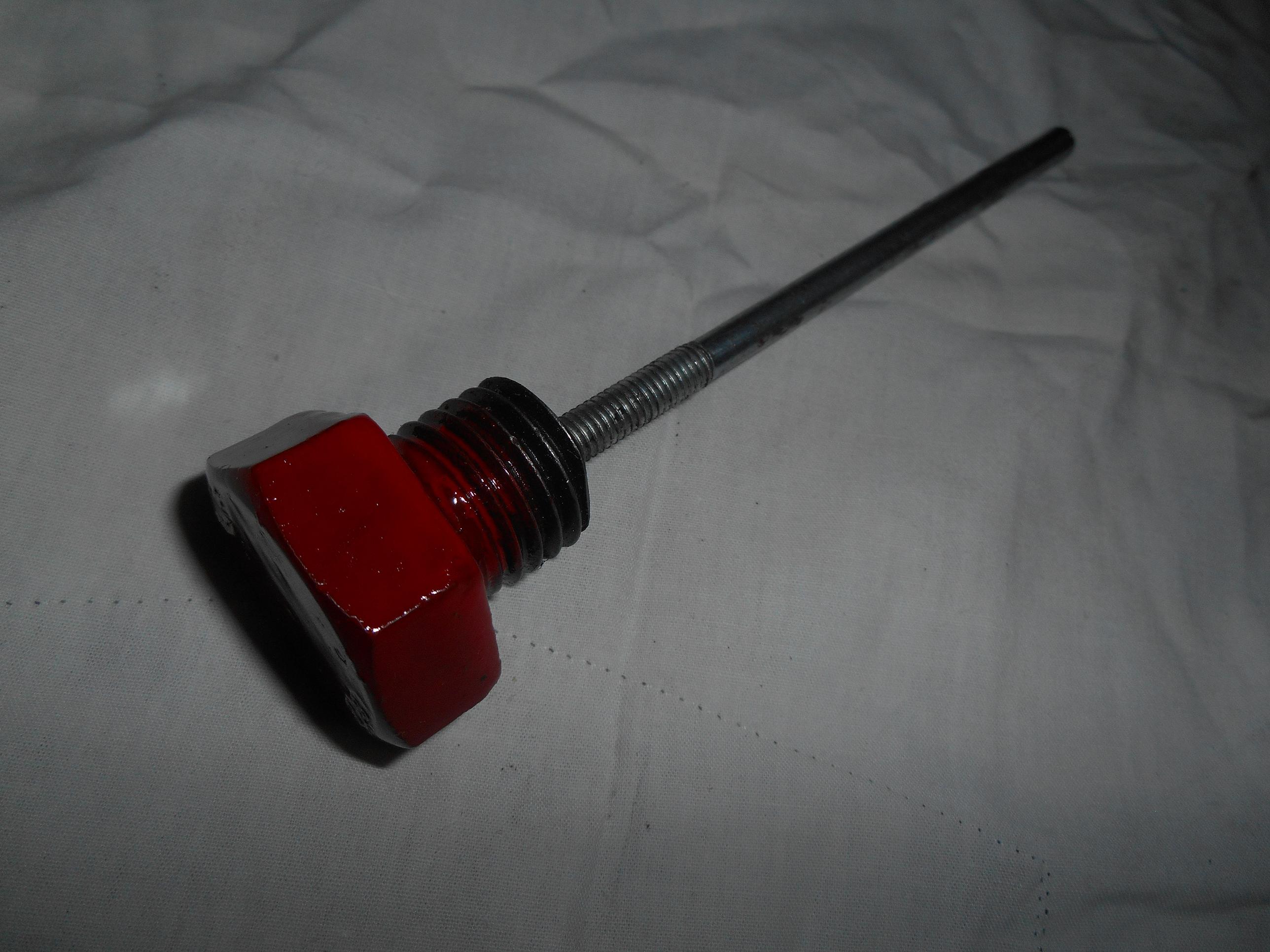

Zbiornik z miarką oleju, odpowietrzeniem i uchwytami na osprzęt elektryczny:
DSCN1095.thumb.JPG.c842c85d5070e1ccabde87b1c9a40538.JPGDSCN1088.thumb.JPG.e3d503bec2bf51af88b65c8260ecfe0e.JPG
Mój zdolny brat wyciął kawałek etykiety z bańki, będzie wiadomo na przyszłość co tam dolać.
W cały układ weszło 3,5 litra oleju
Zostało tylko poskładać resztę gratów i można ruszać w pole, myślę jeszcze nad jakimś filtrem oleju ale to chyba nie będzie konieczne.

Zmierzyłem dzisiaj ten skok na koncu wąsa zwrotnicy. Jest równo 250 mm. Jak ktoś by chciał zrobić na siłowniku dwustronnym zamiast drążka to trzeba z takim skokiem szukać. Może to być ciekawe rozwiązanie tylko wymodzić mocowanie siłownika do osi.
Może tak być, to spora dźwignia nawet na krótkich wąsach. A powiedzcie jak to jest z tym długim drążkiem, jedni mówią że mając tura będzie wadził o ramę i się wygnie, inni jeżdżą nawet nie zastanawiając się nad tym.
Mniej wiesz dłużej żyjesz. Też słyszałem, że przy maks wychyleniu osi drążek wadzi o ramę, ale tak jak piszesz nie ma się co tym przejmować. Dopasuje się i jest ok przynajmniej do czasu gdy trzeba zbieżność ustawić.
Podnieś sobie przód do góry, przechyl oś i już będziesz wiedział na czym stoisz.
