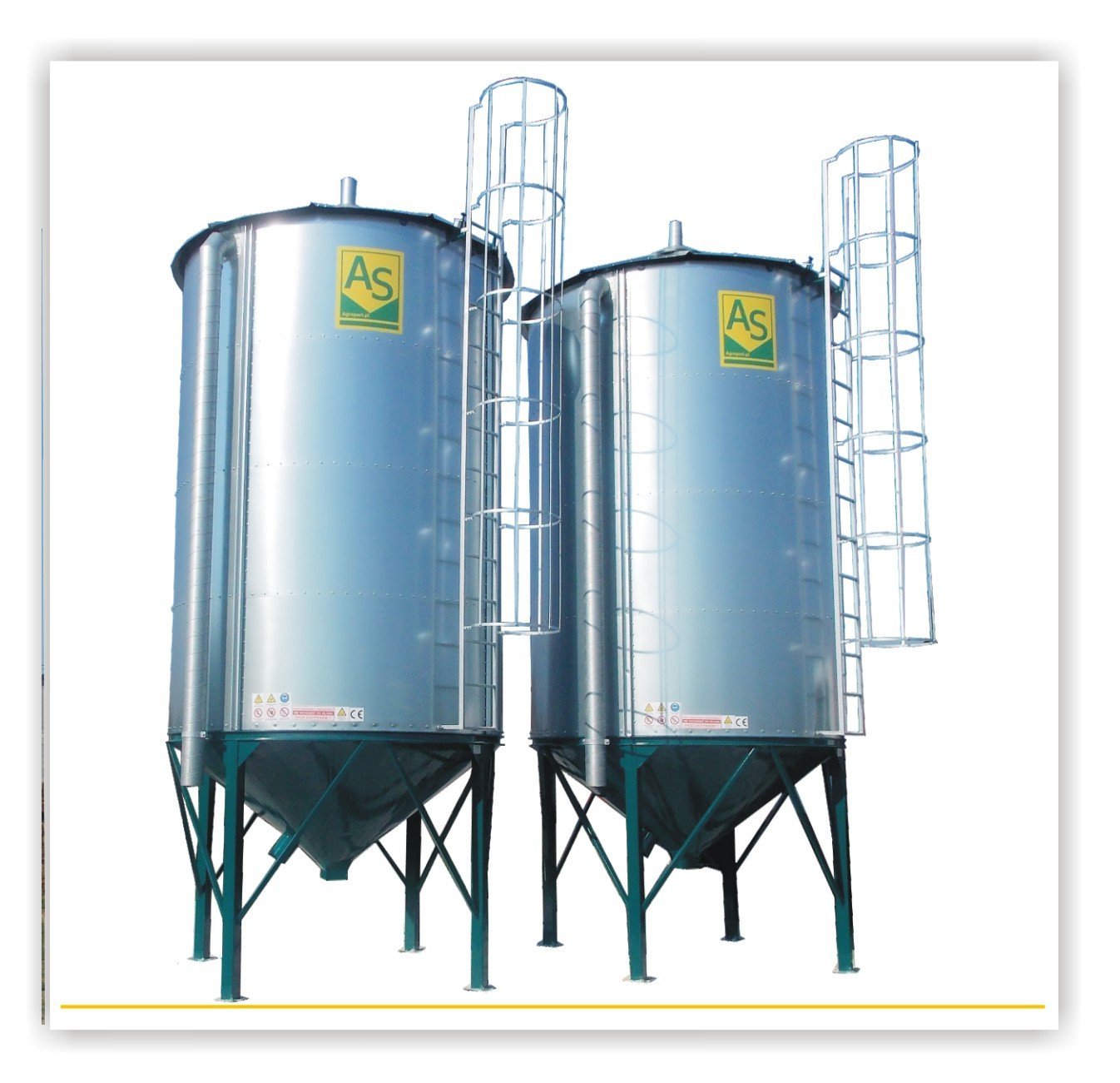

Odrazu kolano na dumachawa , im dłuższy poziomy odcinek tym wolniej poleci
W żadnej dmuchawie nie polecany jest twój patent , jedna rura 2metry poziomo zaraz od dmuchawy to mus żeby w miarę dobrze szło
W dniu 14.01.2025 o 12:05, d4rek napisał(a):
wszystko jasne, uchylę górny dekielek co jest na żmijkę. Boczny zasyp - dmuchawę podłaczam do rury zasypowej
Nic nie otwieraj od góry,  przecież wsyp górny nie jest idealnie szczelny i powietrze będzie uchodzić,  po za tym widzę od dołu silosu że jest wypust do dmu Hania ziarna , więc tamtędy też powietrze będzie uciekać

Mam pytanie poza konkursem używa ktos dmuchawy do zboża? Jak jest z ciśnieniem jak sie wtłacza material do silosu przez  boczny zasyp ?. Cos z góry uchylić, bo tak na dniach bede przesypywac i dorwalem wynalazek z pomu augustów.
Jak ładuje do silosu to właśnie dmuchawą POM Augustów,ssąco- tłocząca  tyle że nie na prąd,  tylko na wom z ciągnika,  żadnych włazów z góry nie otwieram , już o tym pisałem wyżej
