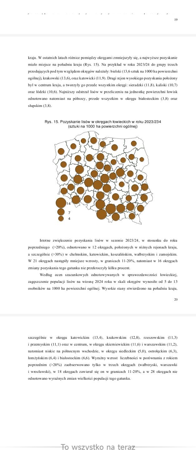

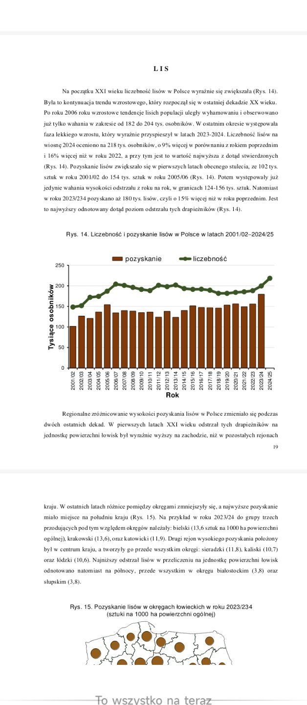

Rzepak mam w 6 działkach i w 2 wyżarte że żal patrzeć szczególnie od miedz po długości pól a siane stripem. Na przyszły sezon myślę o orce ale czy to coś da?
Myszy siedzą w miedzach , jak  miedze zaorzesz to coś da   !  profesor Piechota mówił na szkoleniu że w opolskim była plaga myszy bo rok wcześniej wszystkie lisy wystrzelali , jeden lis rocznie zjada do 200 sztuk myszy   !  ja mam na swoich polach trzy nory lisie i pracownicy mają zakaz niszczenia tych nor   !  dodatkowo sadzimy drzewa żeby ptactwo drapieżne miało gdzie się rozmnażać i odpoczywać
Wystarczy pięć razy poklikać i już wiesz że z tym wystrzelaniem wszystkich lisów w opolskim to bzdura totalna.
Sadzenie drzew jak najbardziej popieram, choć przynajmniej w mojej okolicy widzę że trend jest zgoła odmienny (zadrzewień śródpolnych praktycznie już nie ma).
