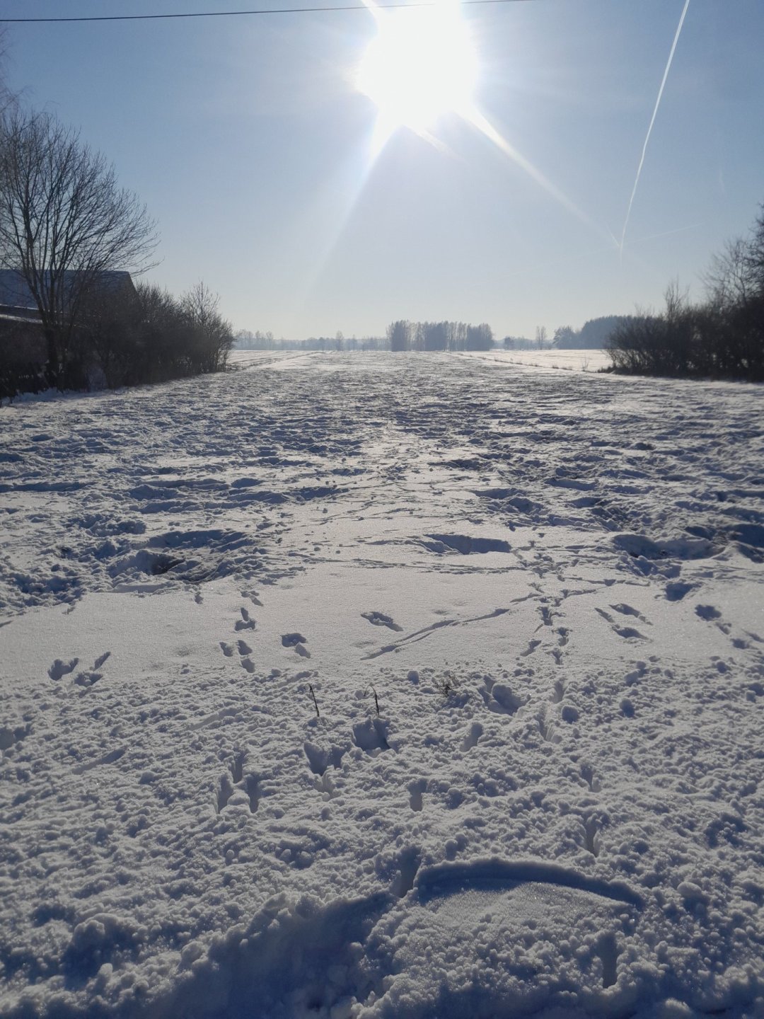

W dniu 19.01.2026 o 15:25, Tomasz160 napisał(a):
Nie, tylko sarny. Sporo krwii mi napsuły jeszcze jesienią, kiedy grasowały w zielonym.. Jeśli mróz tego nie skasuje, to jest sens walczyć o jako taki plon, czy szkoda kasy i lepiej skasować? Miał ktoś takie szkody i utrzymał plantację?
Ogólnie to mało widać w tym śniegu jeżeli korzeń przetrwa to myślę że warto dać szansę.
