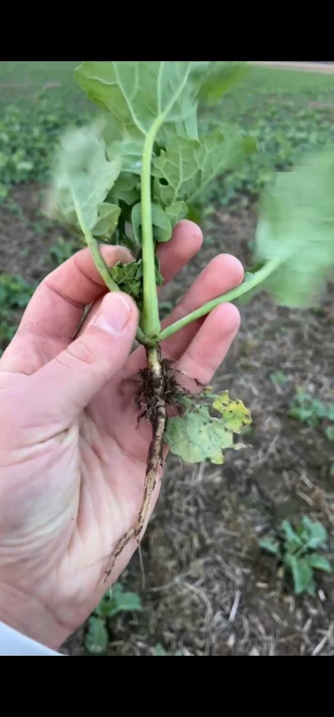

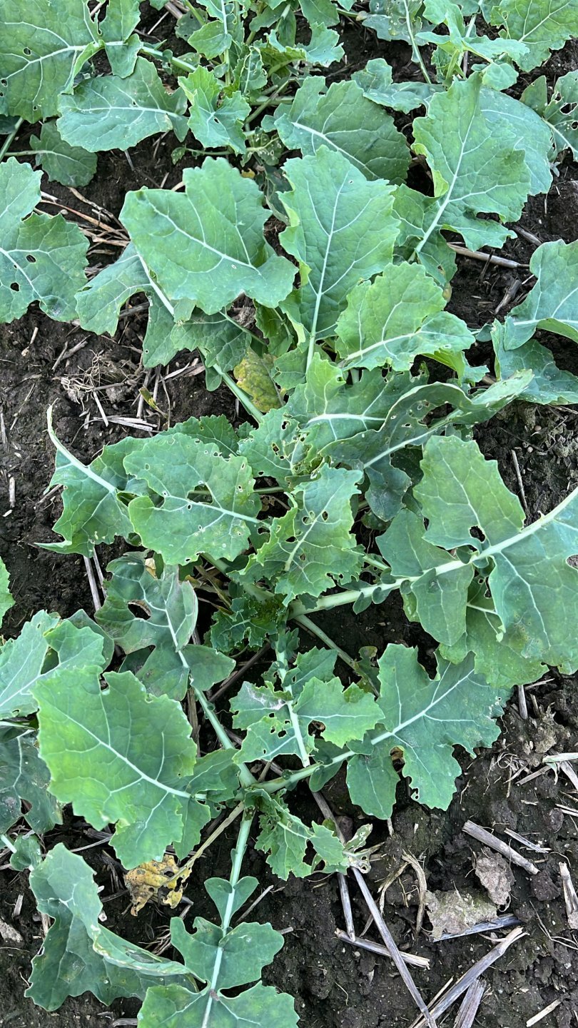

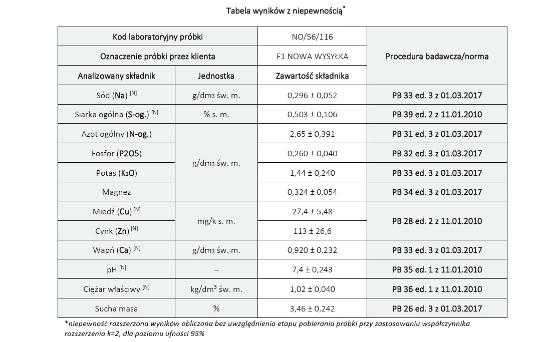

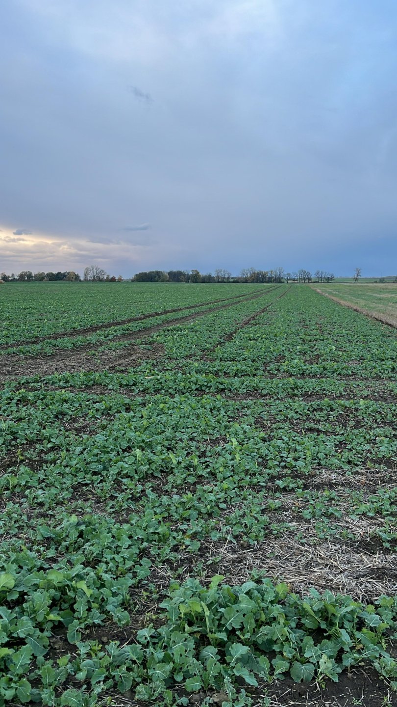

Kws Derrick. Siew 28 sierpnia. Dolnośląskie,  na południe od Wrocławia. Rzepak odchwaszczony. Przedplon pszenica ozima- plon 9t. Słoma została na polu. Nawożenie 40t profermentu z biogazowni z cukrowni. Rzepak miał ciężkie wschody, ostatni przymrozek był 20.10, około -2 ~ -3. W opryskiwaczu mam rozrobioną pierwszą grzybowke z siarczanem magnezu I mocznikiem. Azoksy 0.8l + 0.6 tebukonazol. Pogoda nie pozwala na wjazd. Jak oceniacie rzepak ? Pojawiają się liście takie jaśniejsze? Od czego to ? W załączniku zdjęcia badania profermentu z biogazowni.
