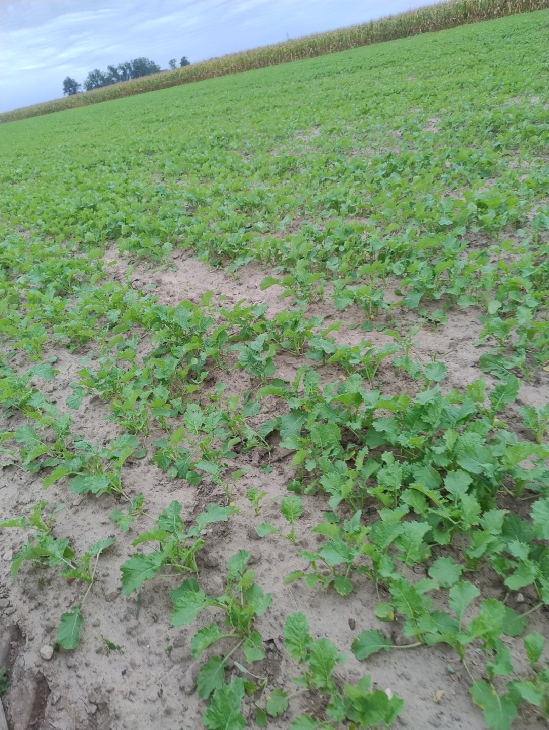

2021.10.02. Oprysk regulatorem wzrostu i odżywkami
Faza 4-5 lisc
2022.09.30. Oprysk regulatorem i mikroelementy Faza 4 lisc
2023.09.27. Oprysk regulatorem wzrostu i odzywki. Rzepak w fazie 4,5 lisci, zdarzaja sie rzepaki z 2 liscmi.
2024.09.24.  Oprysk regulatorem wzrostu, na smietke, na pchelke i odzywki. Rzepak w 90% w fazie 4 lisci. Reszta 3 lub 5 wychidzacy lisc.
Mamy 22 wrzesnia a Ty juz sie poddajesz.
