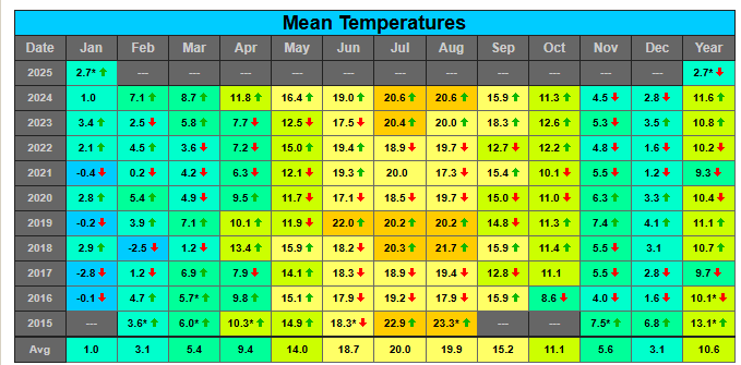

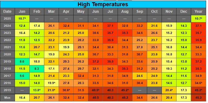

Widzę ze nie złapałeś ironii. Już 2 lata pryskałem w lutym na chowacza to się ze mnie śmiali.
Poniżej screen z mojej stacji meteo - zwróć uwagę na max temperaturę w lutym.
A tutaj średnia dobowa dla całego miesiąca!!!
5.4, 4.5, 7.1 to mało? czasem w kwietniu jest zimniej :P

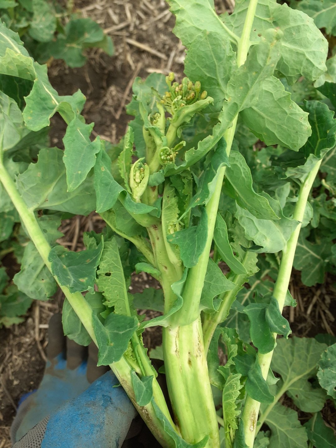

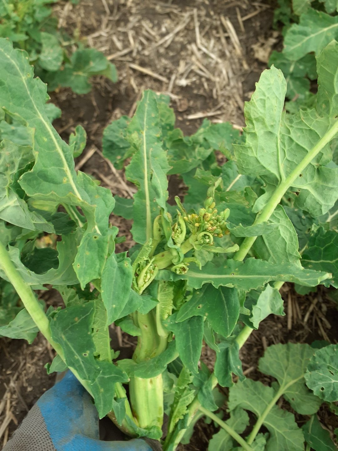

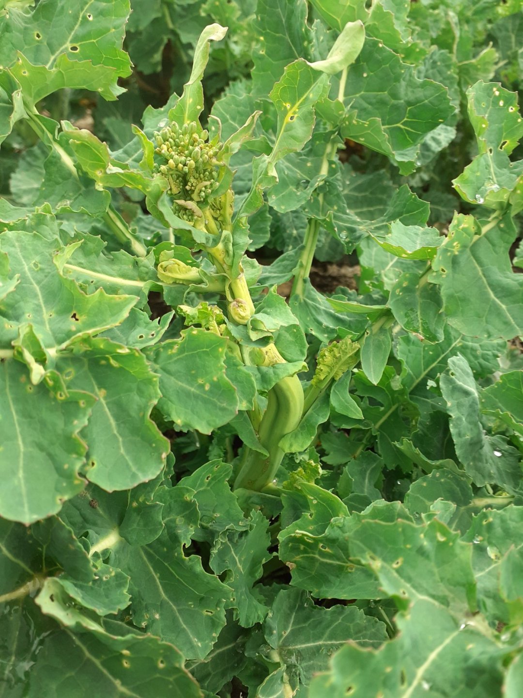

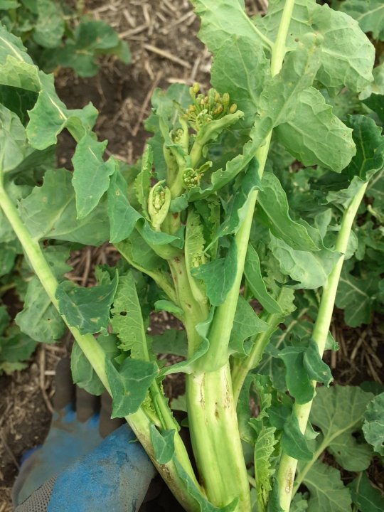

Właśnie szukam foto
Te zdjęcia są z kwietnia 2022 roku pryskałem w marcu i tylko ja nie miałem takich uszkodzeń.
Poniższe zdjęcia są od rolników z mojej okolicy z borowin
Zapomniałem dodać w 2023 było podobnie jak na zamieszczonych wyżej zdjęciach a nalot był 27 lutego jak dobrze pamiętam.
