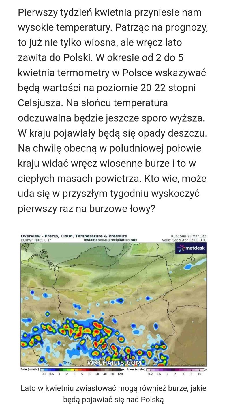

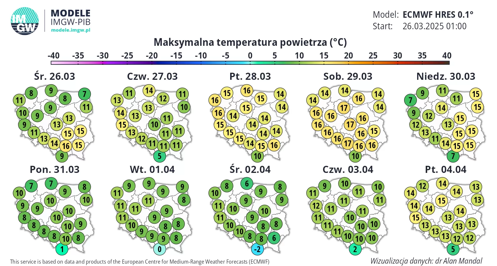

Skad ta prognoza? Sprawdzilem 2 rozne strony z prognozami i nigdzie nie ma na nich jakiegos wiekszego ocieplenia

Widać 🤣🤣🤣
U mnie tego nie widać cały przyszły tydzień w nocy nie więcej niż +3 , a w dzień nie więcej niż +12 , chyba że jeszcze mi się pogoda nie zaktualizowała

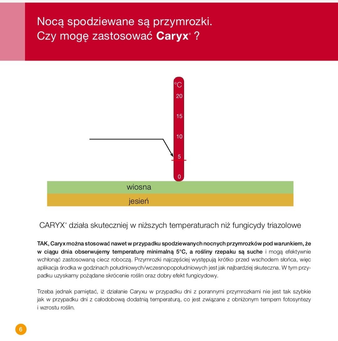

No wlasnie u mnie tez nic takiego nie ma a wrecz przeciwnie. Rzepak dopiero ruszyl w ped. Nie wiem czy do soboty będzie mial przynajmniej te 10cm a po niedzieli ochlodzenie mi pokazuje 🤔 co do samego caryxu to znalazlem "przewodnik basf caryx" w ktorym jest taka wzmianka. Ale za to na tebu trzeba przynajmniej te 10stopni. I teraz lepiej w sobote opryskac troche za wczesnie czy liczyc na jakies okienko po niedzieli 🤷
To jest prognoza ze strony Fanipogody. Parę tygodni temu @boogie7 raczył nas podobną na marzec. W zasadzie ma tylko jedną wadę: nie sprawdza się.
Na ten moment bardziej by mnie nastawiał na to że pierwszy tydzień kwietnia będzie stosunkowo chłodny i z przymrozkami.
https://fanipogody.pl/
