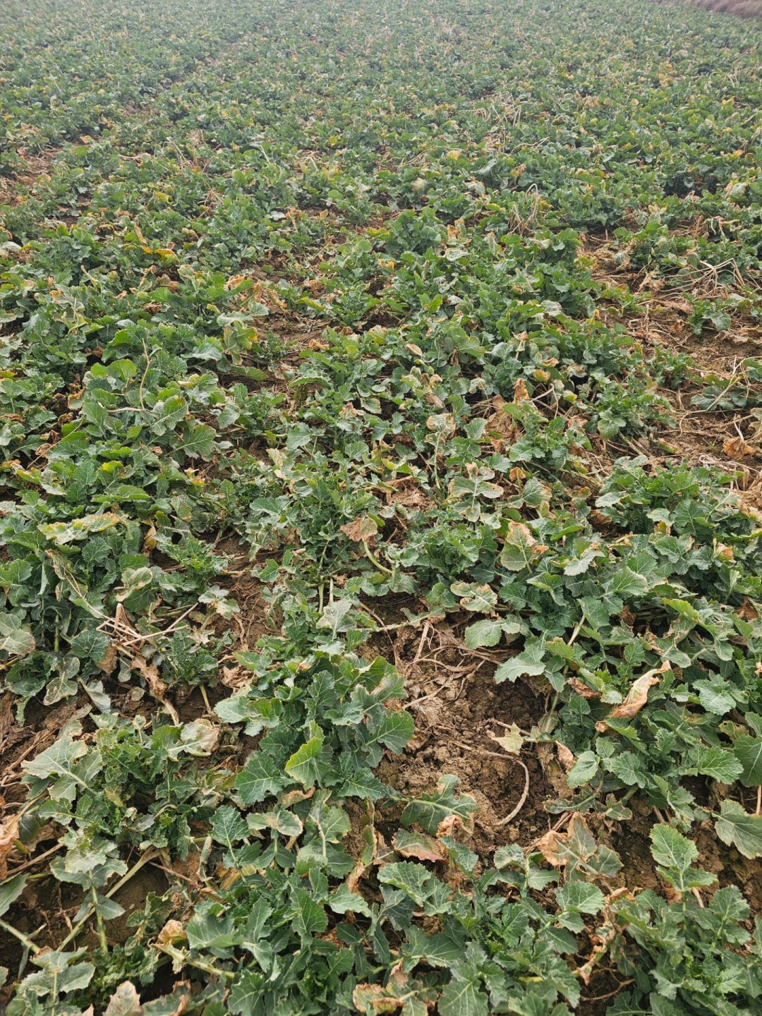

Minely przymrozki to pora jechać z regulacją. Mam tilmor. Jechać solo 1l/ha czyli dać 0.7l + 0.3l caryx? Na zdjęciu fragment. Trochę dostał rsmem ale już się poprawia.
Co tu pryskać jeszcze po zimie chyba dobrze się nie bujna
Z 12 cm od ziemi. Na zdjęciu tak nie widać. Może z tydzień najwyżej poczekam ale bardziej interesuje mnie czy sam tilmor czy caryxem go...
licząc od ziemii to powinien miec 25cm do regulacji
