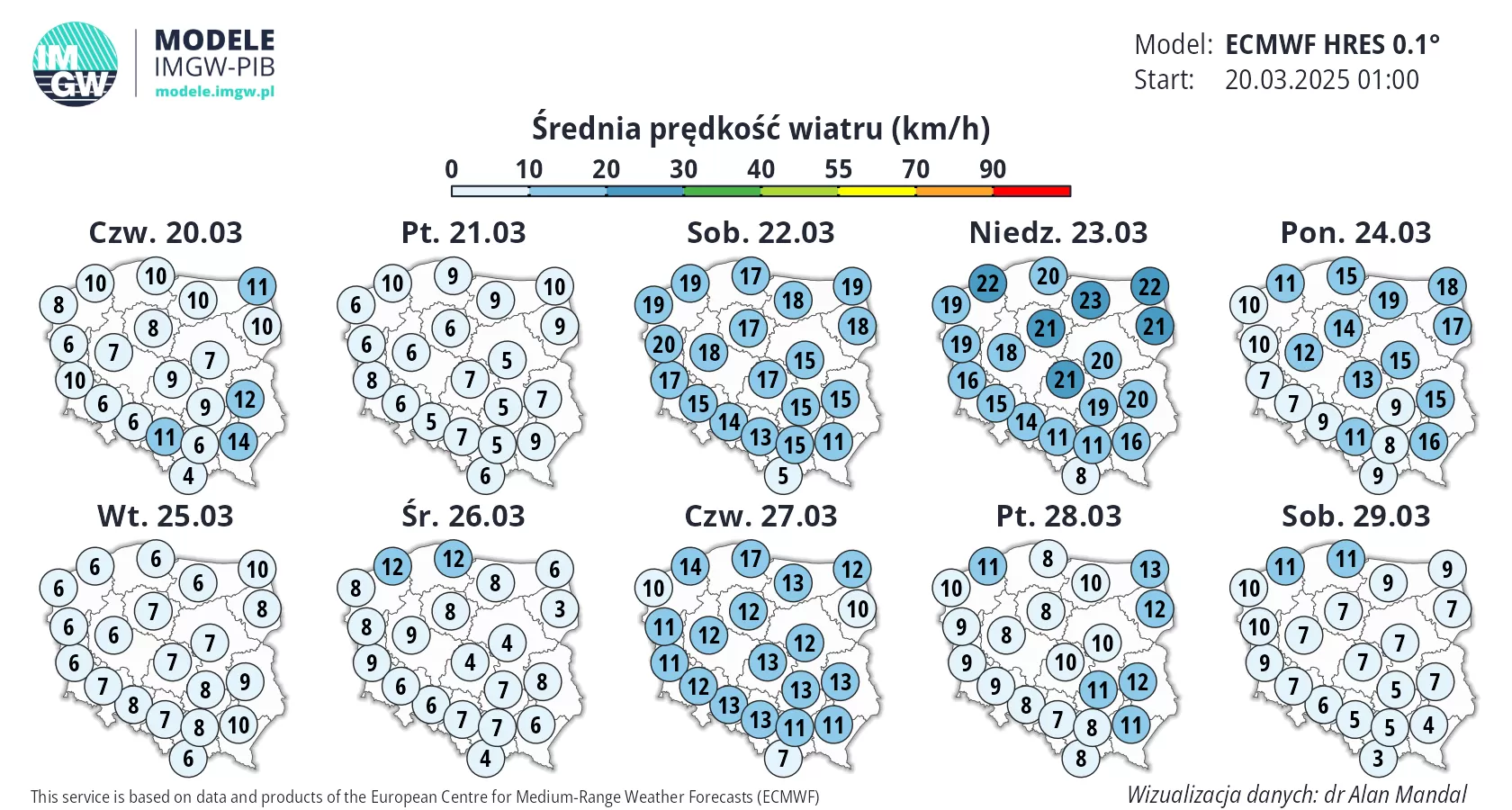

14 minut temu, d4rek napisał(a):
tu jest problem wiatry do przyszłej środy po 25, a niedługo wywali rzepak w górę, na tą chwile to przymrozki ładnie siedzi
Jak przynrozki ustapia to z rana ogien na ezektorach
Antyznoszeniowe do 8 metrów dadzą radę . sam na sobotę micro po pszenicach zamiaruję podać na niebieskich antyznoszeniowych , a wiatr pokazuje 22-26 km /godz , a ile to będzie na sekundę to już mi się nie chce przeliczać
