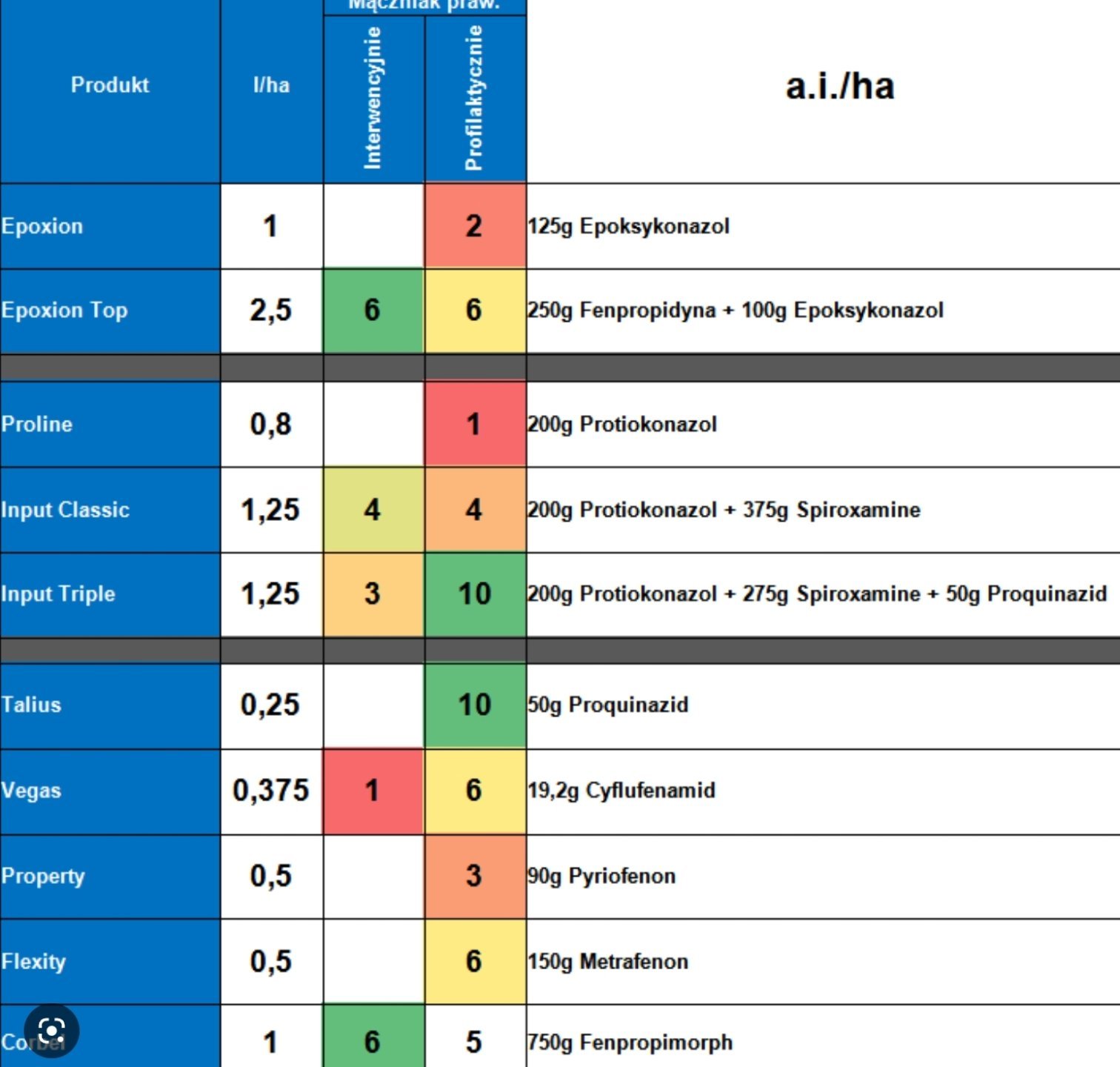

4 godziny temu, Tomek90 napisał(a):

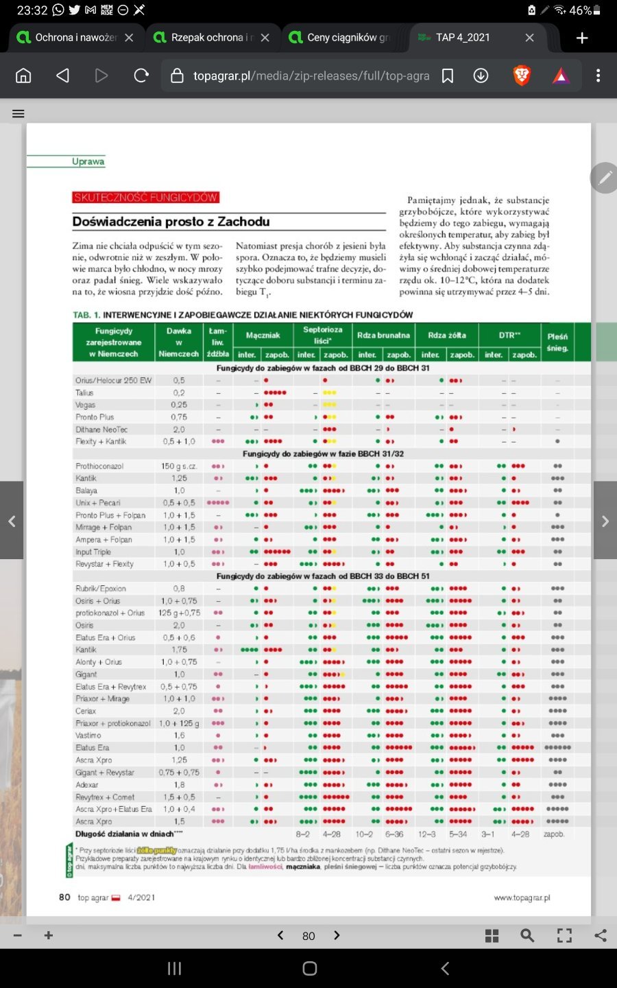

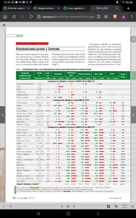

Skoro tak lubisz tabelki, 3 punkty, więcej o jedna ma mefedron proquinazid czy cyflufenamid🤪 to jakie prawie nie działa?
Znam ta tabelkę. Te znasz? U Anglików priotio trochę lepiej wypada na maczniaka, ale nie róbmy wrażenia że to taki sam środek przeciwko tej chorobie jak inne wymienione.

Naprawdę masz problem z rzeczowymi dyskusjami, że musisz w co drugim wpisie wrzucać teksty ad personam. Zgorzel zwalcza się zaprawianiem, a rozmowa jest chyba na temat t1. Wolę opierac się na tabelkach niż swoim widzimisię.  Chcesz coś dopowiedzieć, to wysil się i zrob to kulturalnie.
Nawet nie patrze na tą wyrocznie tap agrar

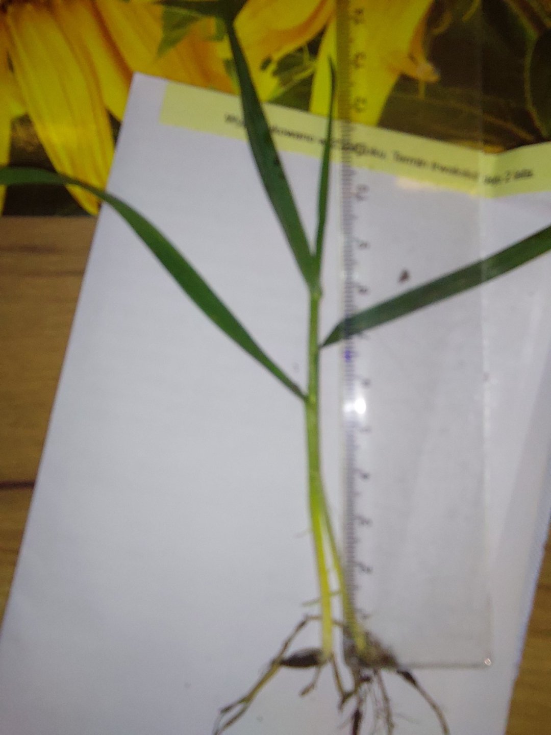

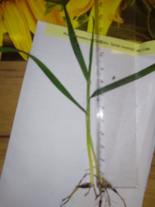

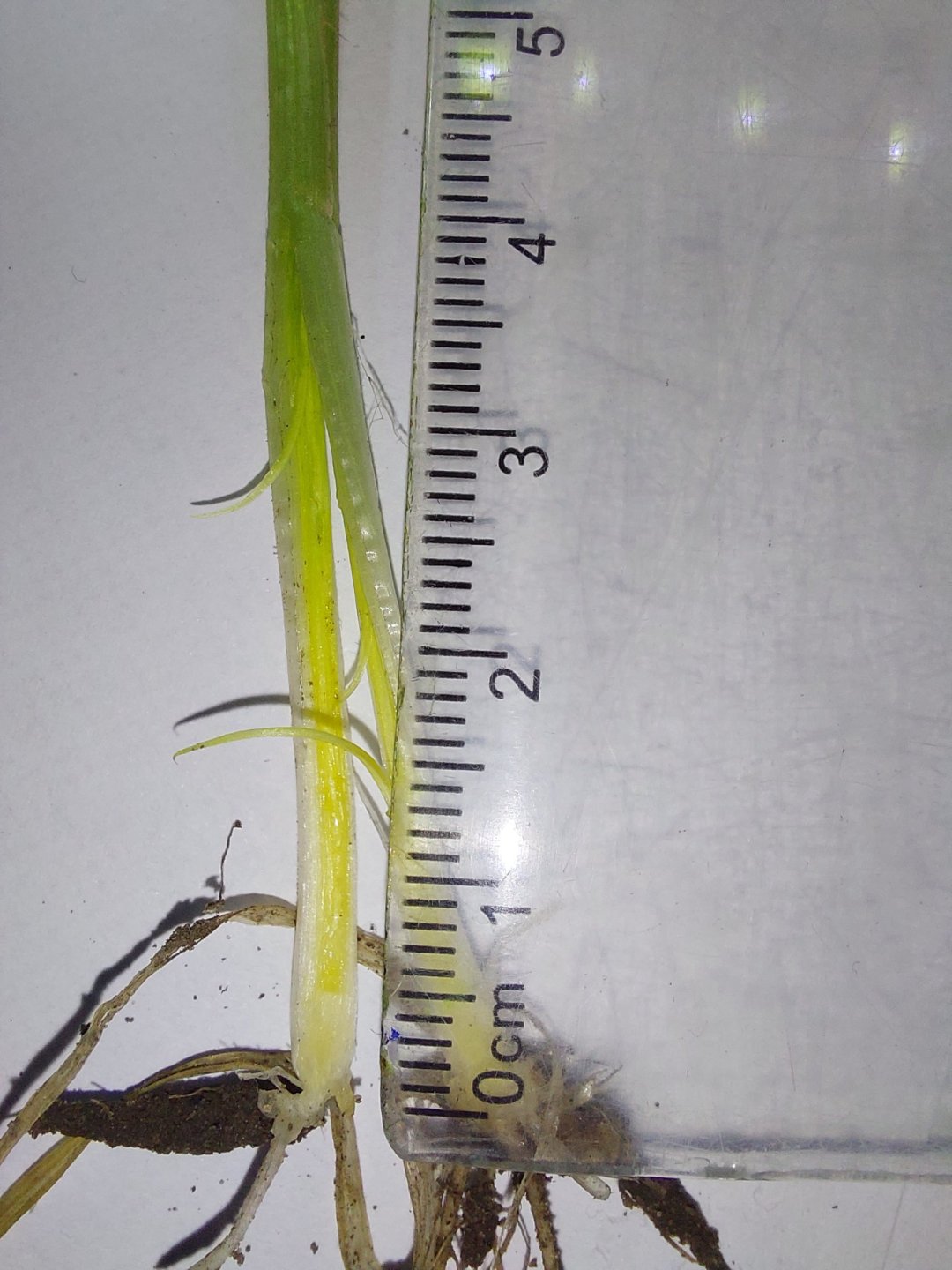

Pierwszy raz mam ploniarka zbożówkę w pszenicy. Da sie larwę teraz czymś zwalczyc? W internecie jest napisane, że niby ma ja załatwić deltametryna, ale ma ktoś z tym doświadczenie?
Jedynie chloropiryfos...
