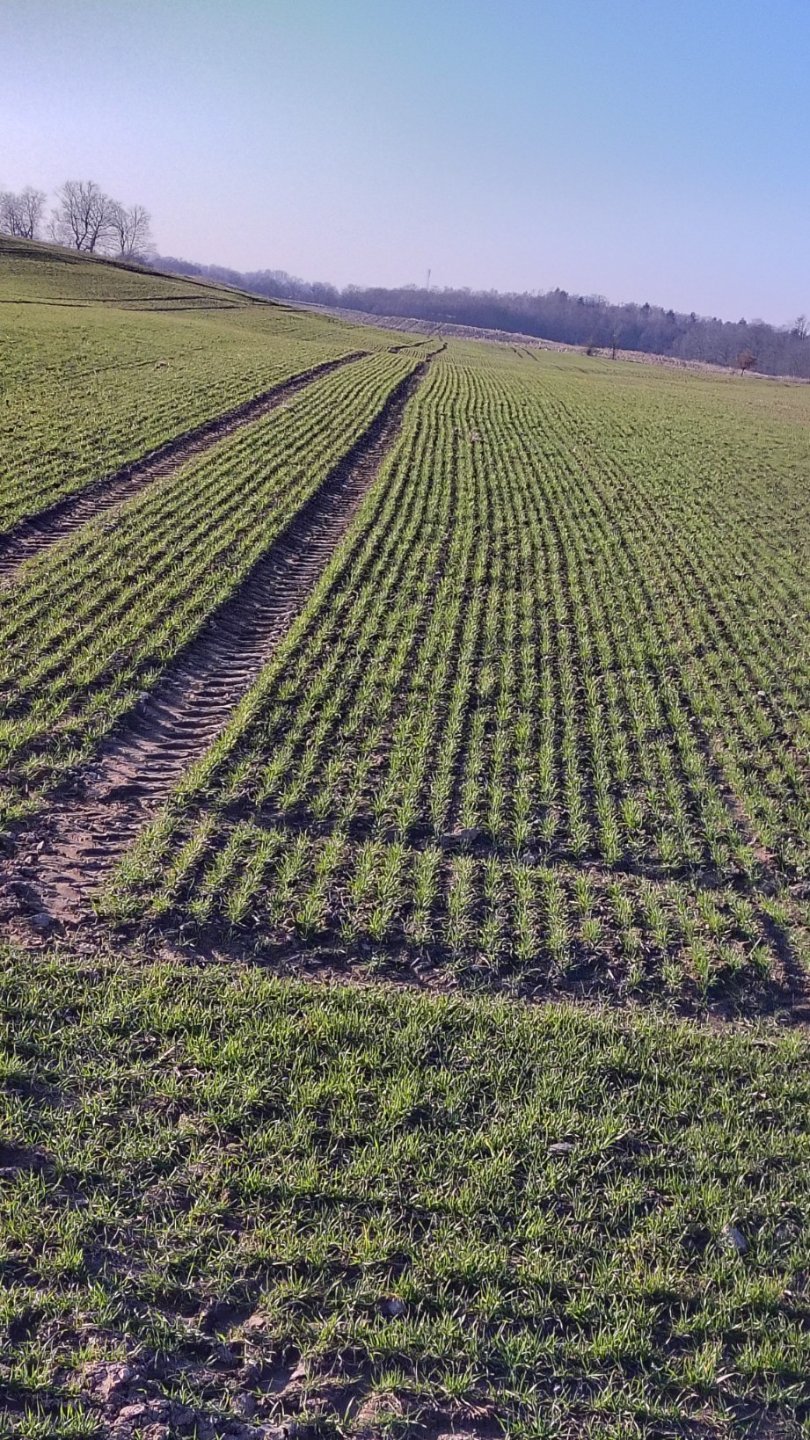

21 godzin temu, misio3p napisał(a):
Co tu poszło nie tak? Gleba IVb lekka, na jesień tylko ctu+dff na odchwaszczanie
Z bliska tak wygląda:
Mursz? Jeśli tak to występuje zjawisko unoszenia gleby i rozrywa korzenie.
34 minuty temu, yacenty napisał(a):
wszystko zależy jaki przedplon pszenicy
Zabronione jest stosowanie dawek wyższych niż max. zalecane w etykiecie -instrukcji stosowania preparatu.
Przepłukało mikro albo herbicyd. Innej opcji nie widzę. Mam taką jedną działkę, zawsze mikro wczesną wiosną podane pomaga.
Może to być zaleganie herbicydu, może to być niskie pH, ale moim zdaniem najprawdopodobniej są to nicienie albo inne robactwo w glebie.
Niedobory mikro nie dają takich objawów (i to jeszcze placowo).

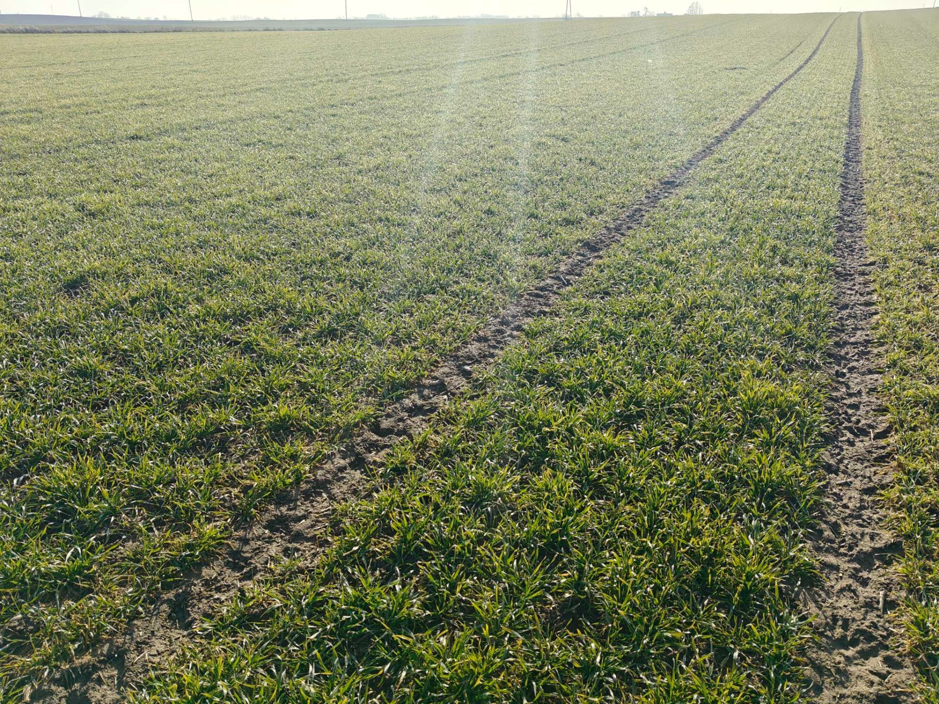

Jak myślicie? 18 Lutego mocno rozkrzewiona pszenica dostała 50kg N w czystym. Warto teraz sypnąć N2 w postaci saletry w ilości ok. 300kg/ha? Ziemia jest jeszcze wilgotna i na środę ma coś niby popadać...
Już powinieneś zamykać N2 w tej pszenicy.
W jakiej fazie ta pszenica? Jeśli już nie długo będzie skracana i T1 robione to ja bym sypał.

w zeszły czwartek poszło 250kg saletry, dziś po tygodniu ciepła widać różnicę, zrobiła się jaśniejsza więc strzal trafiony. Co do N2 też mam saletrę ale nie widzę tego żeby już podawać... dziś rano było-2, zapowiadają na przyszły tydzień nawet -7 więc się wstrzymam bo saletra to nie mocznik
