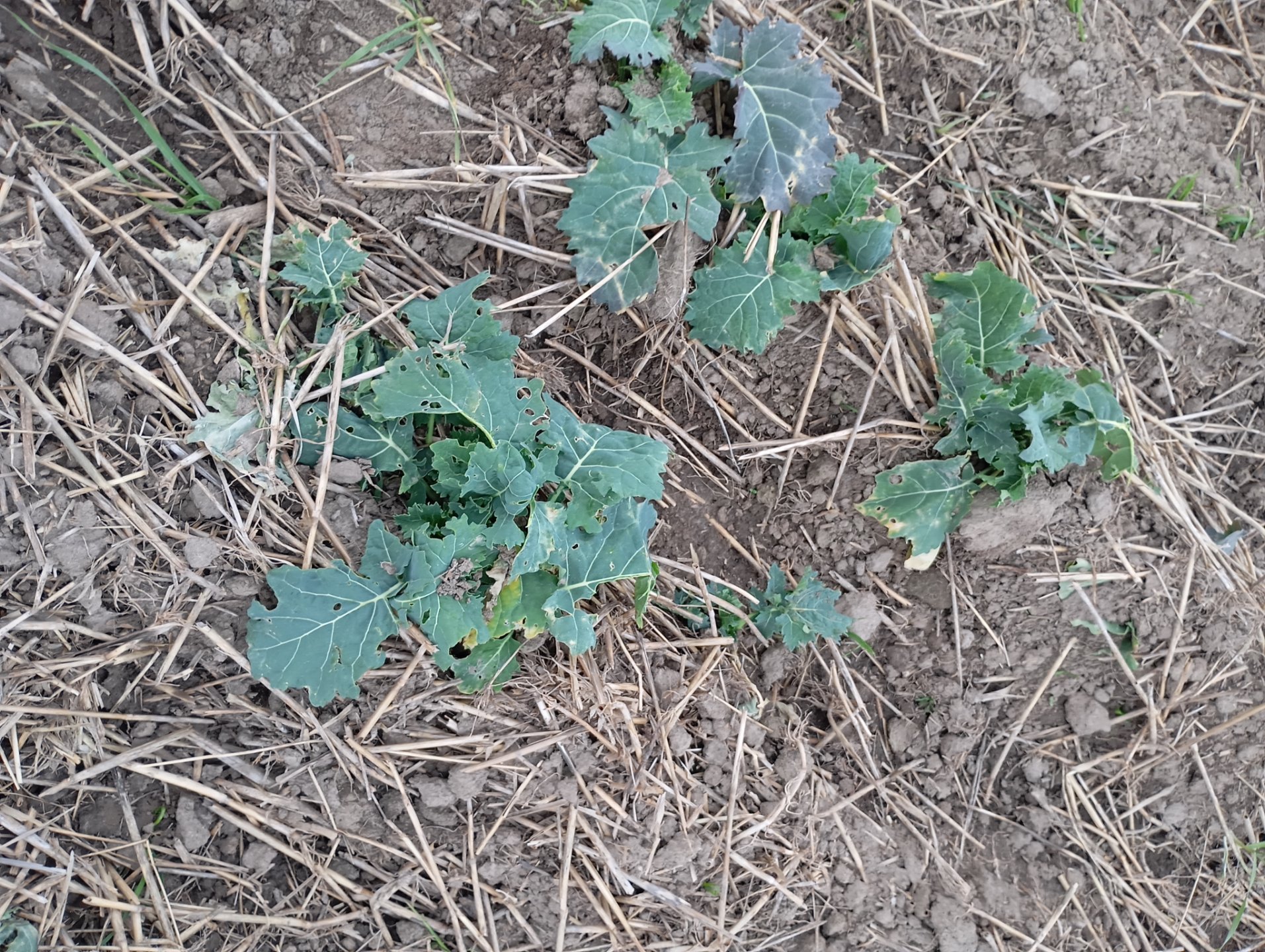

Ja wczoraj chodziłem po rzepakach, to niestety znów coś wychodzi, sam nie wiem co to jest, ale wszystko wskazuje ze polece już 3 raz w tym sezonie na samosiewy

Cezaro 0,5l ubije taki rzepak po zlikwidowanej plantacji rzepaku czy dodać coś i w jakiej dawce? Wczoraj minęło 2-tyg od siewu a w nocy nalało więc pszenica powinna szpilkować bo była już tuż tuż.

Ja jutro jadę cezaro, miałem dziś ale mokro. Jak nie zadziała? Przecież to doglebowo ludzie.
