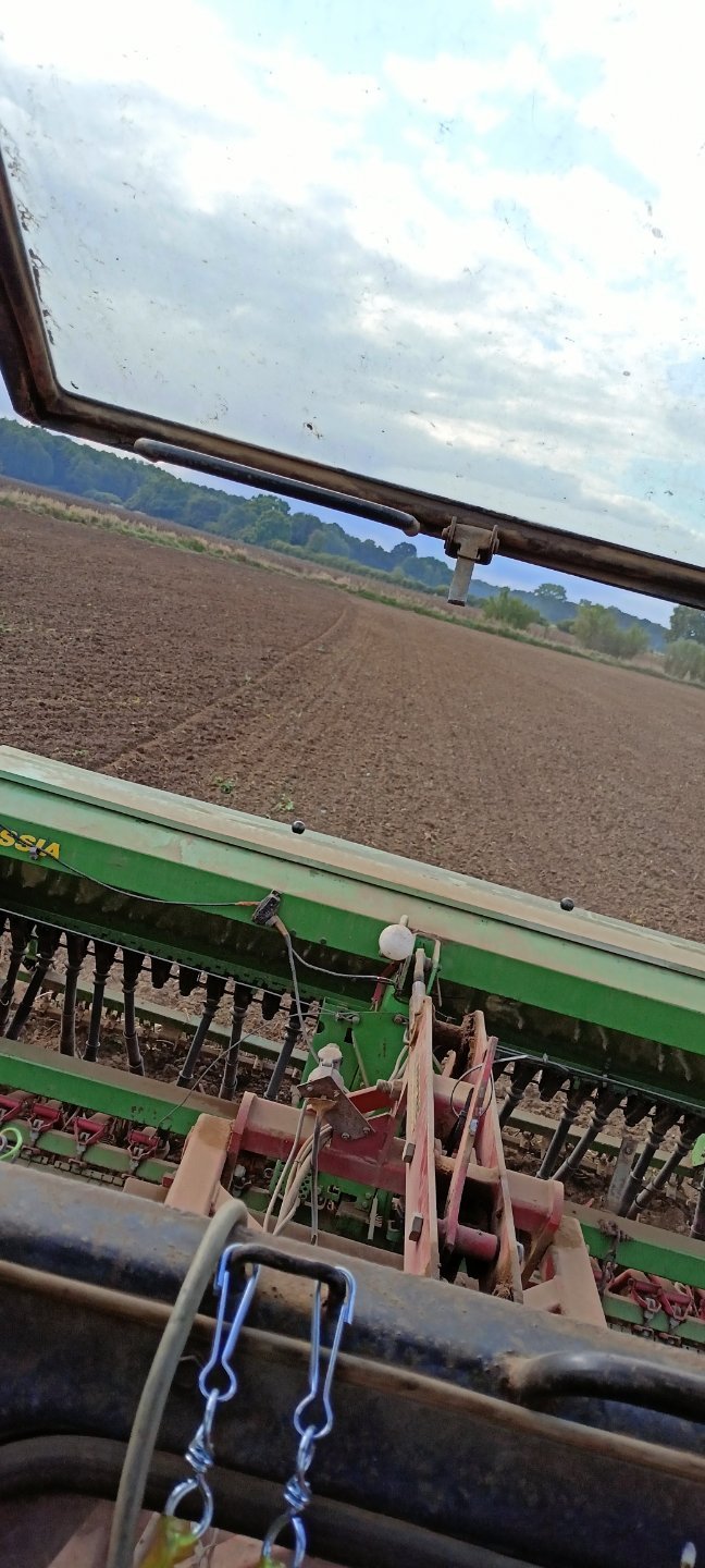

Siałem swoją MTn liczyłem 100 ziaren 4.9g i ziarno moje po petkusie skiełkować nie miałem czasu bo zarobiony jestem dałem 200kg danko zaleca 170-190kg tej odmiany i opózniony siew
