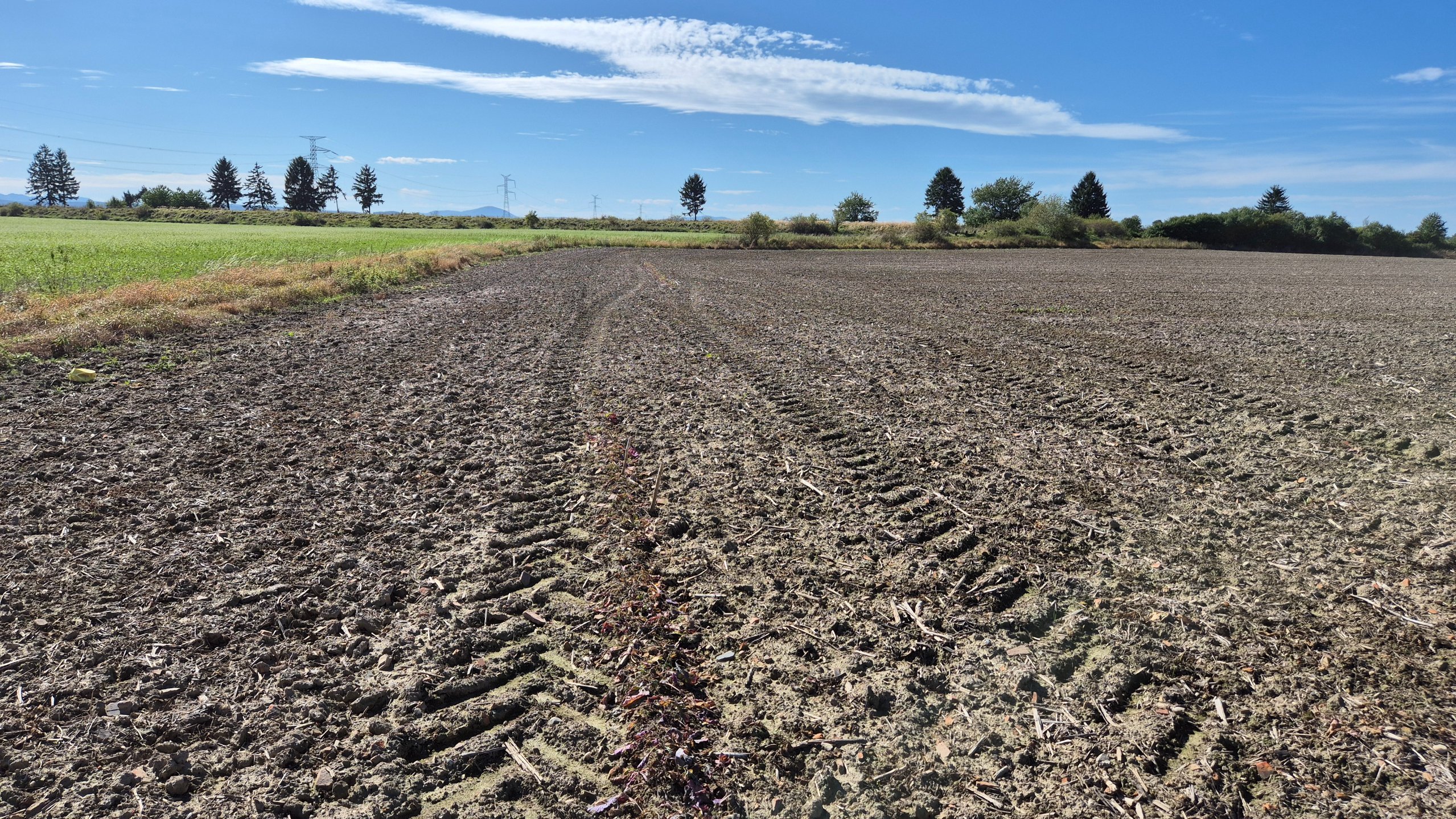

Pierwszy raz pszenica poszła bezorkowo. Szczerze mówiąc to największym atutem był brak bruzd i brył po orce. Przy obecnej sytuacji nawet nie chce się skakać po tych bryłach. Jedynie 1,5ha zaorane po warzywach.
W tym roku Pallas, Patras, Alegoria, Revolver i Elektra. A na jednym kawałku będzie mieszanka tych 5 odmian + jeszcze Banatus i Vistula.

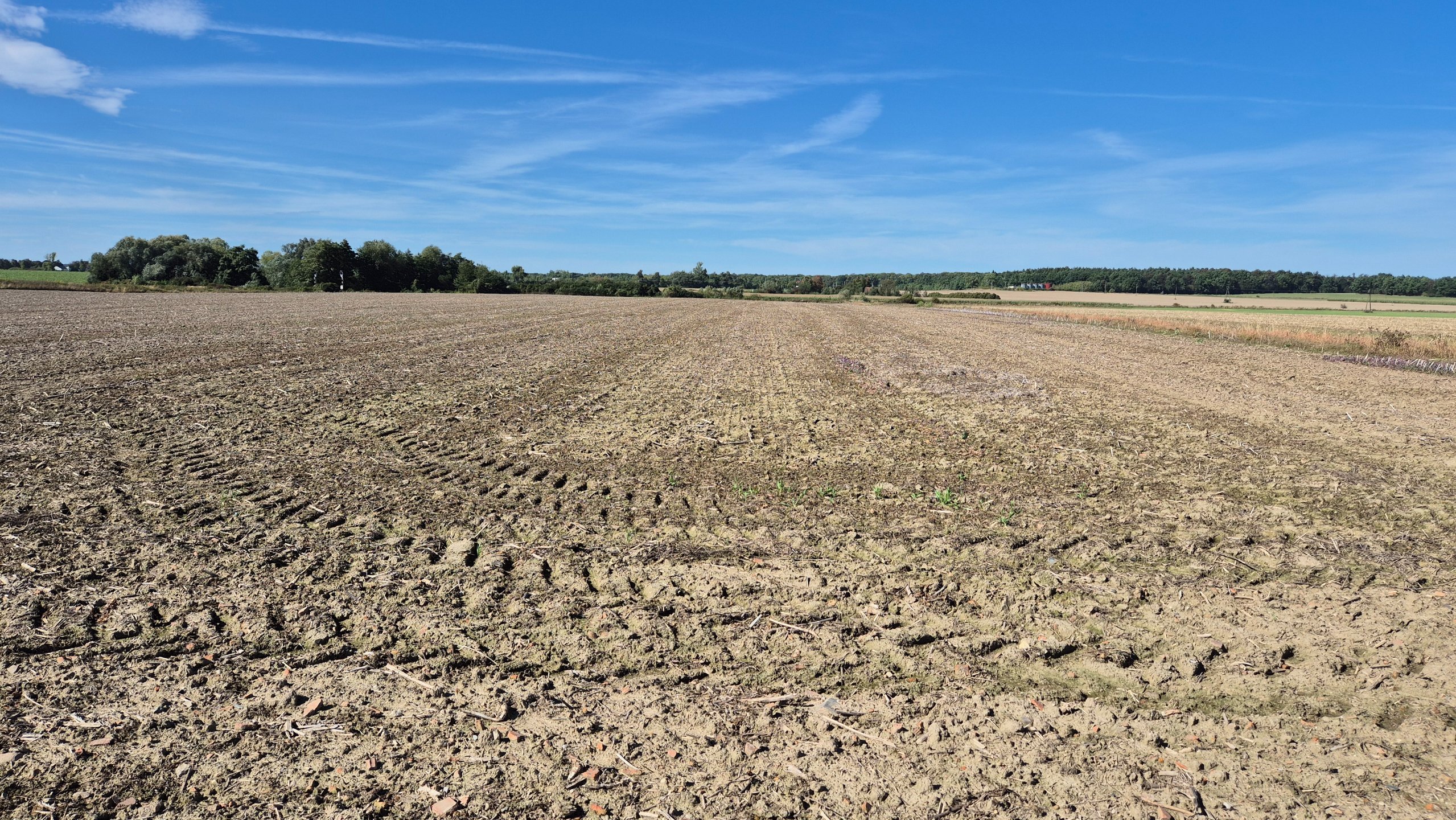

W tym roku minimalizuje koszty do minimum. Na 4ha poszła pszenica po pszenicy, słoma była zamieniona za obornik bydlęcy, wyszło jakieś 40t/ha i 0 NPK, a obornik został zaorany. Na 6ha pszenica zasiana po rzepaku. Uprawa gruberem na głęboko i również 0 nawożenia przed siewem. Materiał siewny rok po centrali, zaprawiony kinto plus. Wszędzie zostało wysiane 135kg/ha. Odchwaszczane będzie expert met+dff+tribenuron.
