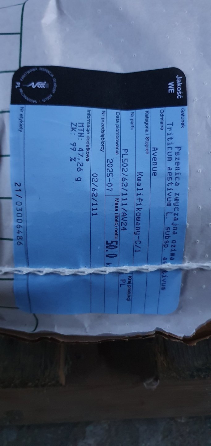

5 godzin temu, Karkol94 napisał(a):
Pszenica Avenue
Kiedy siać odmiany wczesne?
Standardowe terminy dla pszenic czy bliżej tych dla jęczmienia?
Wczoraj siałem u gościa jęczmień i od razu zasialiśmy pszenicę Avenue , Ja u siebie jak pogoda dopisze to będę zaczynał  siać za tydzień AVENUE i inne odmiany również
