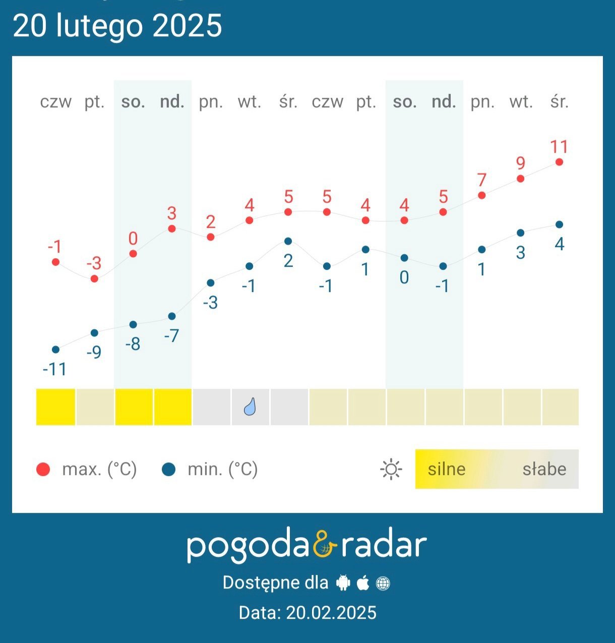

Ja cały czas analizuję za i przeciw.
Plan był siać w sobotę. Ale... opady odwołane,  noce na minusie, w tym tyg do -8, przyszły do -2⁰. Poniedziałek i wtorek dwucyfrowy plus i ochłodzenie. Śnieg praktycznie wyparował. Wierzch suchy jak pieprz.
Brak argumentów za sypaniem.
Jeszcze liczę że za dwa dni powróci prognoza tych 3mm.

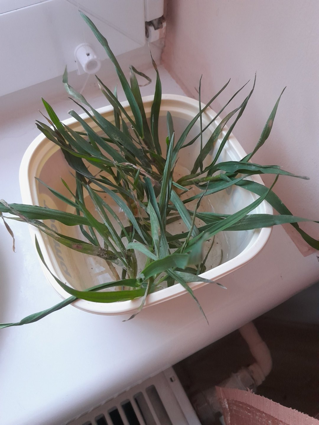

Widziałem zdjęcie Twojego rzepaku. Aż dziwne że tak uschły liście. Patrzę po rejonie to oklapnięte ale zielone.
A to mój chevignon 24h po przyniesieniu.
Śniegu dużo mniej jak na Twoim rzepaku

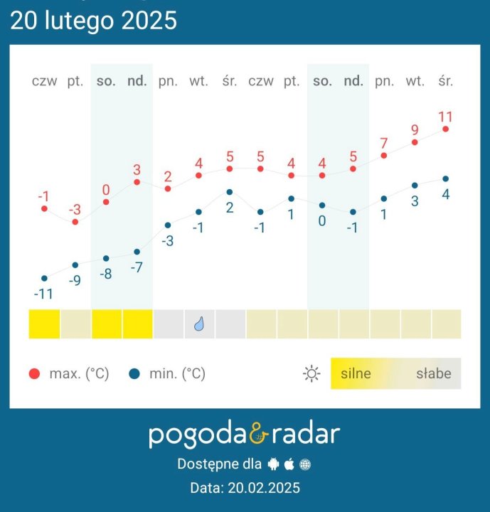

Panowie, mam pytanie. Jako że jeszcze nigdy nie było u mnie takiej zimy, suchej bez opadów to chciałbym się doradzić. Od nowego roku spadło około 20l wody. Obecnie jest 0,5cm śniegu i od blisko 3tygodni utrzymuje się temperatura od -1° do -5° w ciągu dnia i nocami około -8° do -12° więc ziemia sucha zamarznięta na tę kilkadziesiąt cm. Od przyszłego tygodnia nadają ocieplenie i we wtorek możliwe opady rzędu 2mm. Jak myślicie kiedy jechać z azotem?
Dużo zależy od fazy rozwojowej, ale generalnie gdyby przepisy na to pozwalały (chyba że jesteś w żółtym powiecie) to jedynym terminem jest najbliższa sobota. Wtedy wykorzystasz jeszcze fakt zmarzniętej ziemi i załapiesz się na wtorkowe opady (o ile wystąpią, czego Ci życzę). Później pozostaje Ci już czekanie do marca za kolejnym deszczem.
