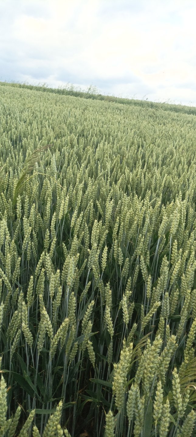

17 minut temu, Damianek20 napisał(a):

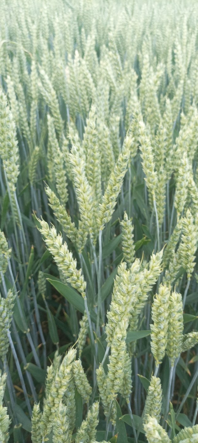

Ponoć buldożer ma być dobra top 1 pro camb . W ubiegłym roku nie zdążyłem zamówić teraz już zamówiłem z wyprzedzeniem. Martwi mnie jedno u niej. Zimotrwalosc na poziomie 3,5
Odmiana nie wypał

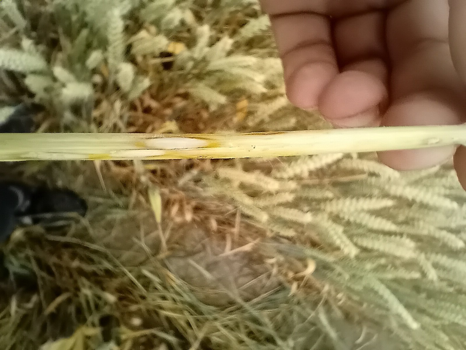

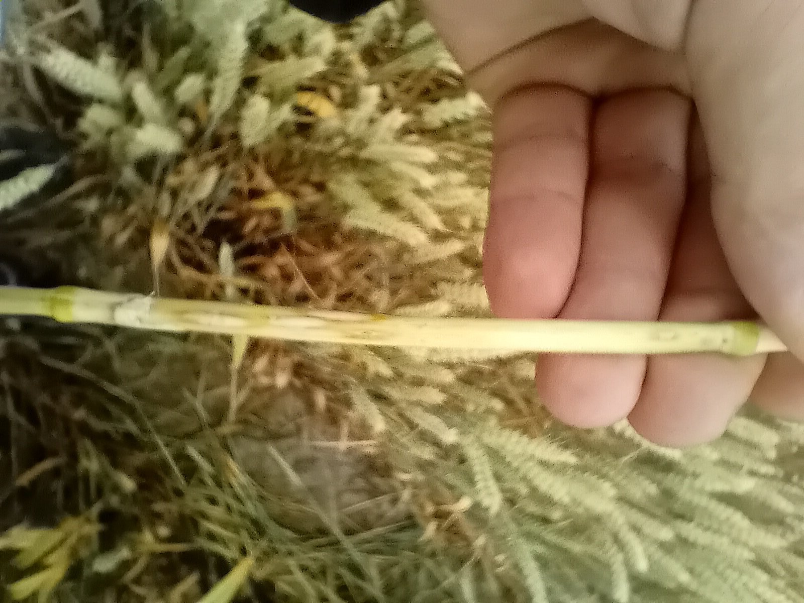

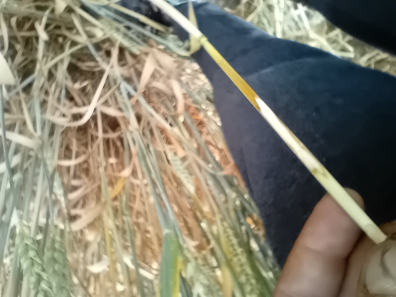

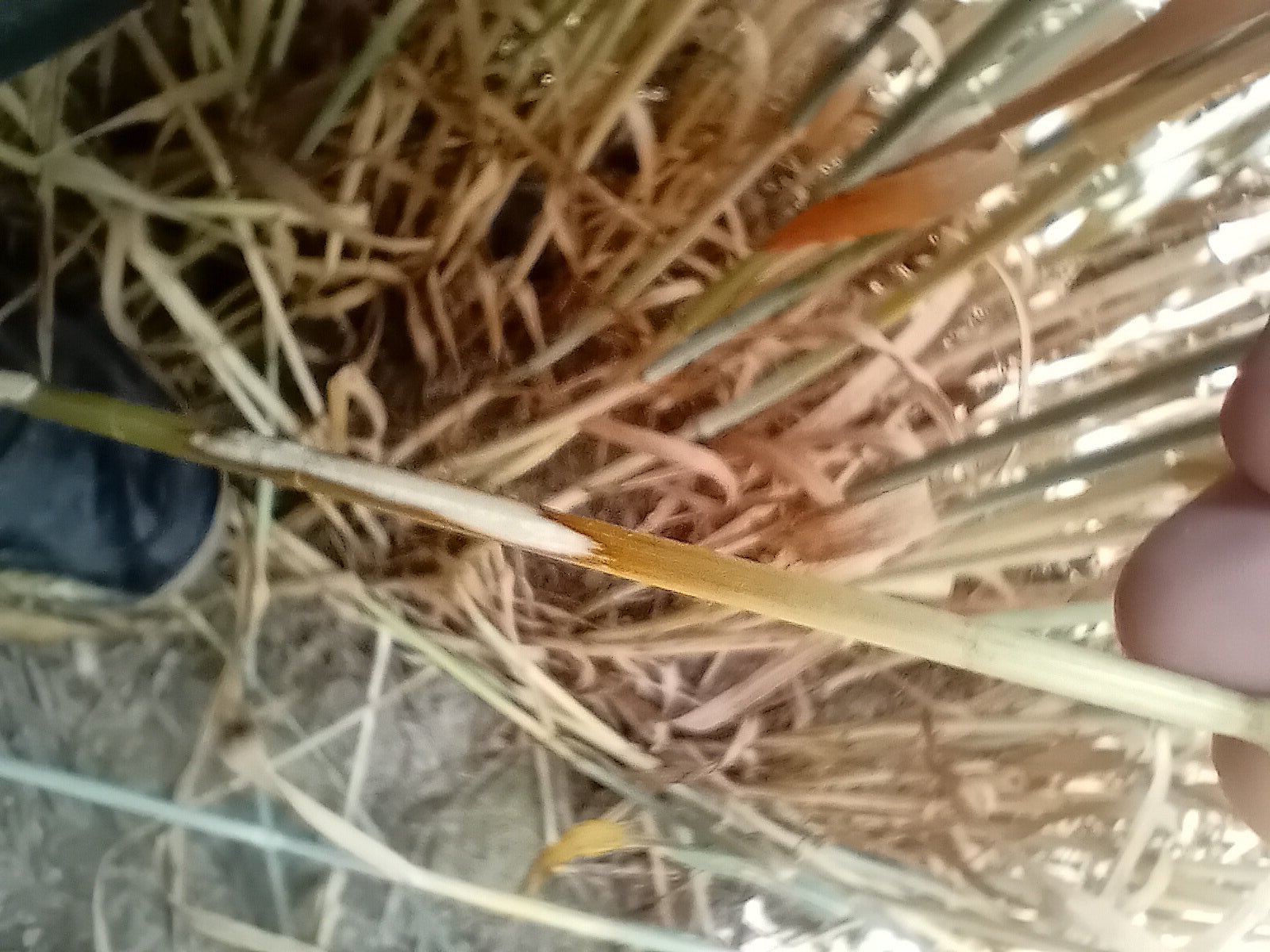

Ostatnio strasznie zaczęła mi pszenica tracić kolor no i zerknąłem na dół
Rośliny które bieleją placami mają takie objawy
Chyba choroby podstawy źdzbła ją meczą ale nie mam pewności - dawany był Duet na Start w dawce 120%
Podpowie ktoś coś na przyszłość ?

1 godzinę temu, Tomek90 napisał(a):
Odmiana nie wypał
Tak jak wszystkie, agresywnie promowane
Podręcznikowy przykład łamliwości podstawy żdżbła. Takie rzeczy to każdy uprawiający zboża powinien znać, to jest PODSTAWA !
Ja po rzepaku w pszenicy dawałem protio i tebu 0.6  i jest ok , najlepiej zmianowanie  albo lepsze środki ochrony roślin
