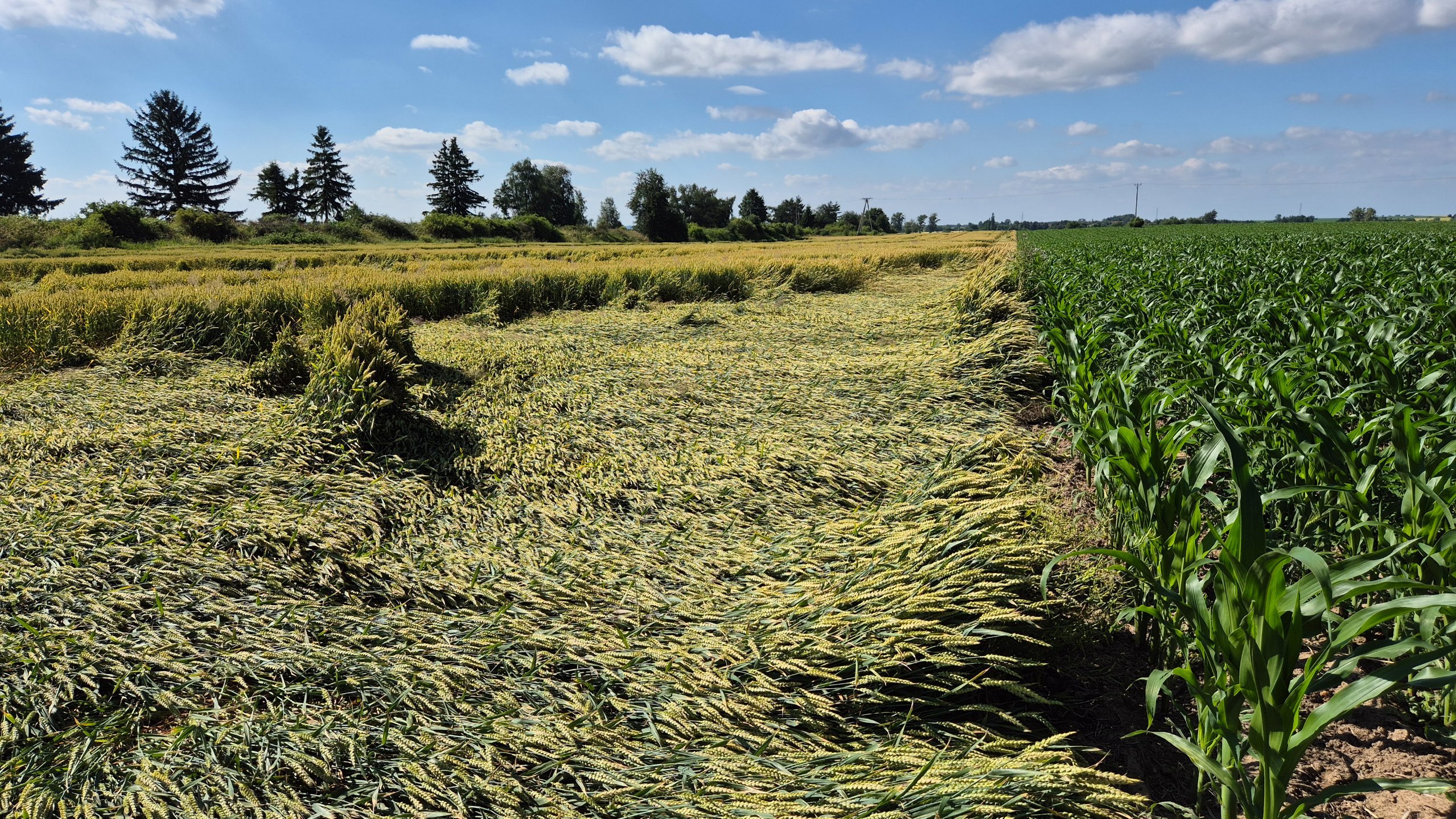

Pszenica po rzepaku 60% - 70% leży.
Jednak delikatna regulacja przy mokrym maju nie wyszła. Ale poległo dopiero przy nawalnym deszczu.
Pszenica po kukurydzy, przy jeszcze słabszej regulacji stoi jak drut.
W jednym i drugim przypadku 200kg N.

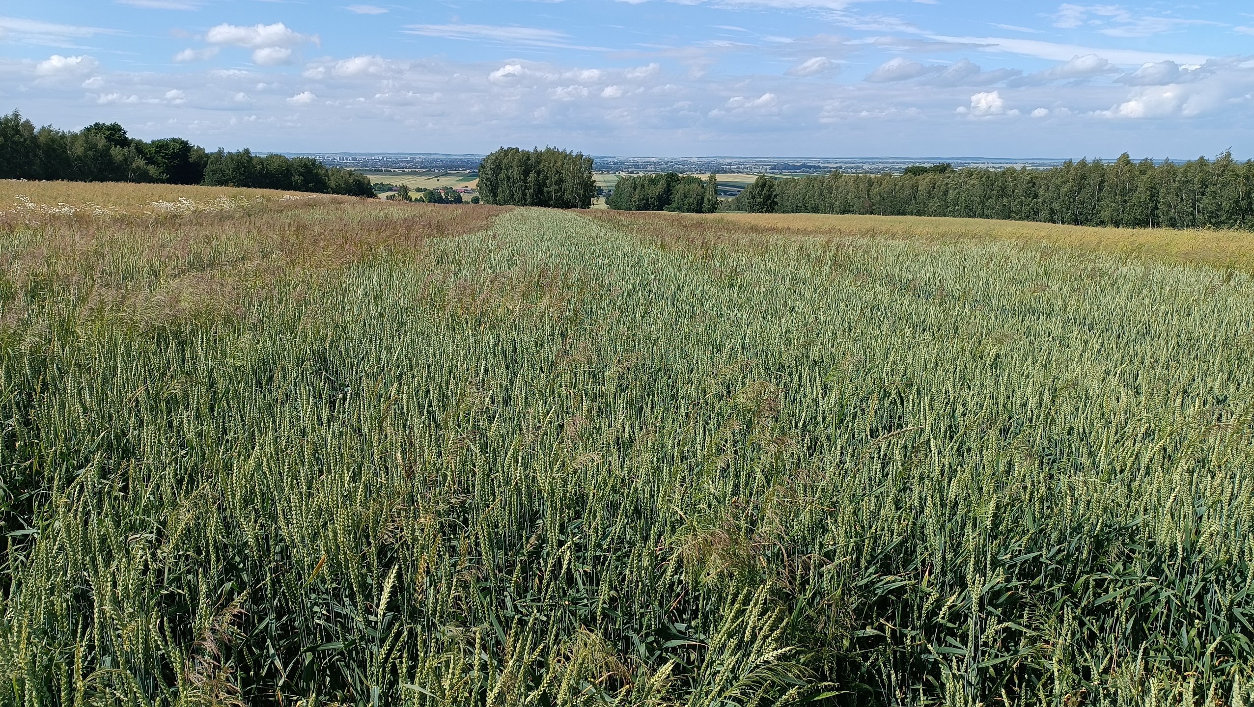

9 minut temu, SawekBraczyk napisał(a):
To do kiedy chcecie mieć tą zieloną pszenicę? Już zaraz lipiec a wy tu panikę robicie
Tu by można myślec o t4 i żniwach 15 sierpnia
no wlaśnie, rok temu skosiłem Artista 10 lipca konsumpcja 8 ton to ona o tym czasie zakończona wegetację miała. zresztą teraz będzie tam samo po wtorku i Środzie 35 stopni
Rok rokowi nie równy, w tamtym roku miałem już jęczmień skoszony. W tym roku jeszcze 2 tygodnie postoi. Jakieś 2 tygodnie było wcześniej wszystko, co nie zmienia faktu że żółknięcie kłosów w pszenicy, jest normalne na tym etapie

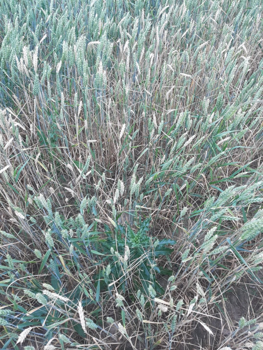

29 minut temu, piotrk8212 napisał(a):
Chciałbym zapytać co się dzieje z tą pszenica? Na wybranych kawałkach pola wygląda tak jak na zdjęciu to ok 10-12% całości
A co ma sie dziac? sucho, najprawodpodobniej przypaliska
Tam gdzie rzadko i słoneczko za dużo zagląda, to wypala. Standard w takich miejscach, bez długotrwałych opadów. W gęstym łanie słonko tak nie wysusza ziemi i objawy suszy będą widoczne później.
