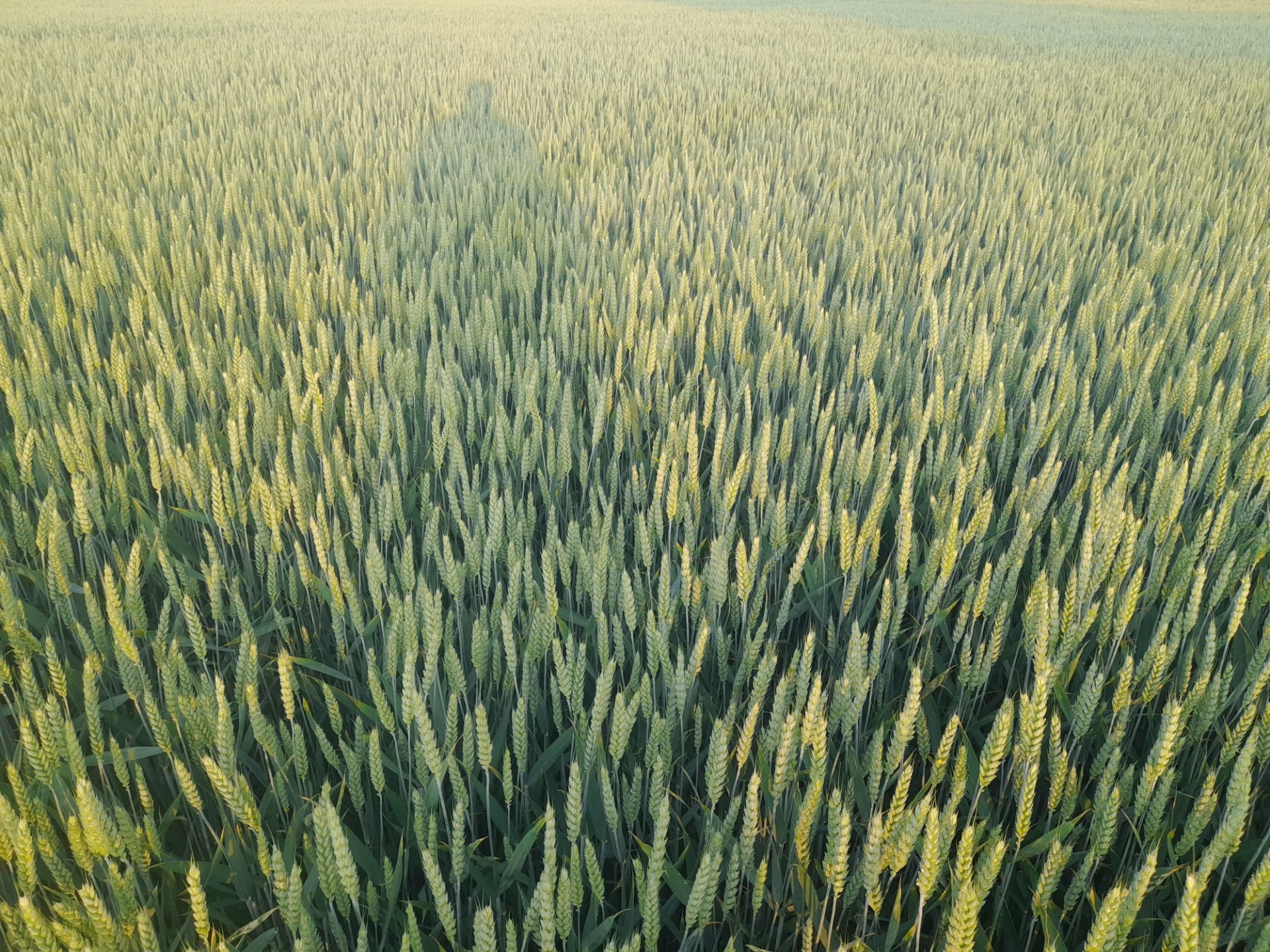

Zadowolony jesteś z tej odmiany jak z plonowaniem i odpornością na choroby?
Bardzo. Pszenica jest zdrowa, świetnie się krzewi(wg mnie aż za bardzo) i trzeba kolejny rok zmniejszać normę wysiewu albo robić opóźniony N1 na wiosnę tak żeby nie dostała za dużo żarcia na start, ziarno fajne bez pośladu. Tu wyżej na zdjęciu dostała 140kg N w czystym składniku, przy podobnym nawożeniu w tamtym roku gdzie jak wiemy była susza białko 13.7, 8.5-9t z hektara.
15 minut temu, Piffpaff napisał(a):
N dawałeś w 2 czy 3 dawkach?
W 2 dawkach, wiesz kombinuje tak żeby nie bawić się w 3 dawki bo wiemy jaka pogoda jest zdradliwa, pokazały to ostatnie lata, że maj potrafi być bez kropli deszczu. Więc sypanie 3 dawki na kłos gdzie susza i deszczu nie widać ani nie słychać to bez sensu wg mnie.
W następnym sezonie zrobię kontrolną działkę, na połowie zrobię 2 dawki większe, na drugiej połowie 3 dawki z uwzględnieniem 35kg N w czystej postaci na kłos. Akurat mam działkę 2h gdzie są cztery ścieżki więc będzie się odznaczać.
