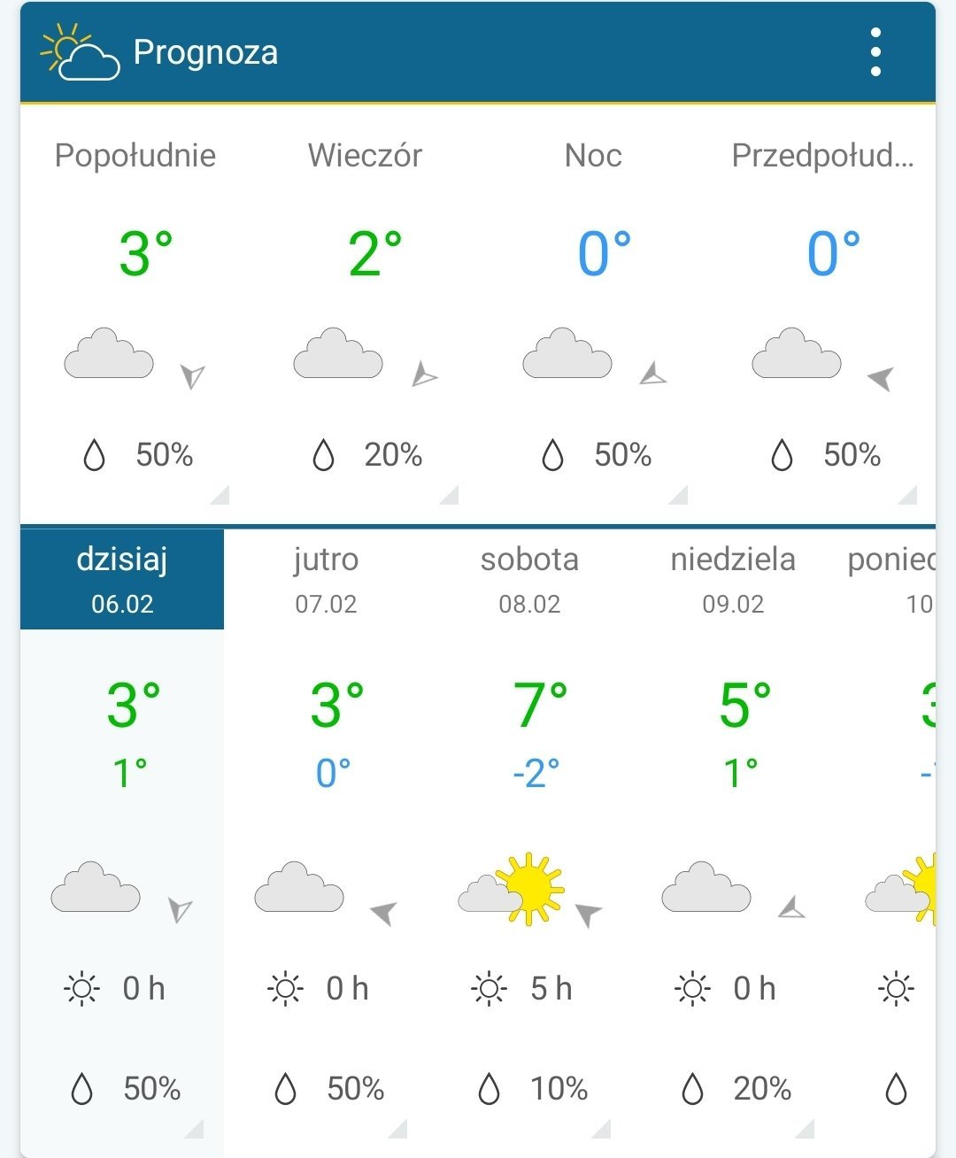

18 godzin temu, ROLOMAZ napisał(a):
Czy przy takim rozkładzie pogody mógłbym prysnąć w sobotę pszenice chlorotoluronem, czy lepiej jeszcze poczekać?
Ja bym nie pryskał skoro wiesz ze po oprysku ma byc -2.
Ewentualnie sprawdź jutro prognozę i zobacz. Ja planuje opryski do momentu aż na noc zapowiadają 2 i więcej. Bo często jest ze zapowiadają 0 a jest -2. A jak już zapowiadają na noc - to nie jade tego dnia z niczym.
