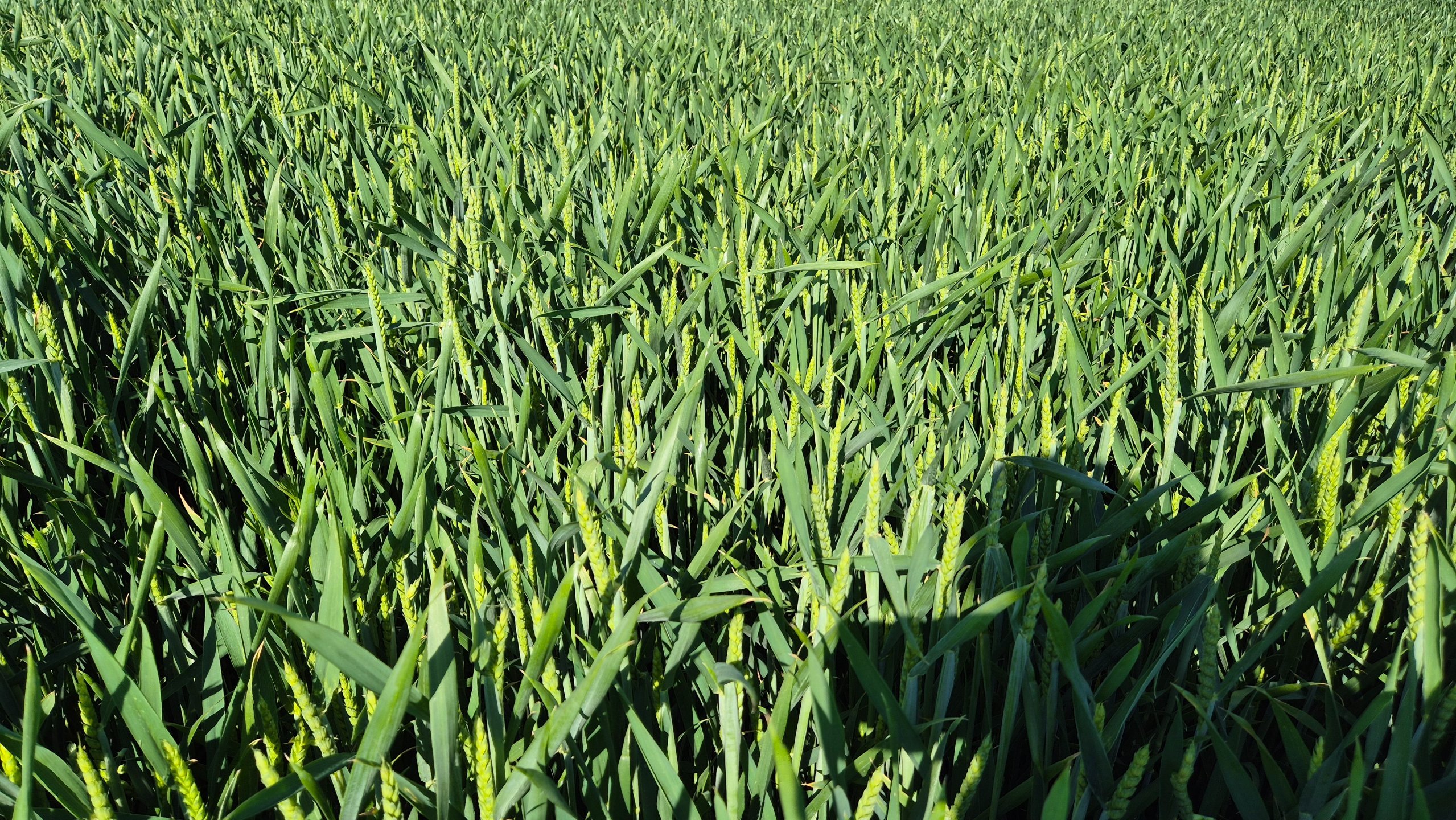

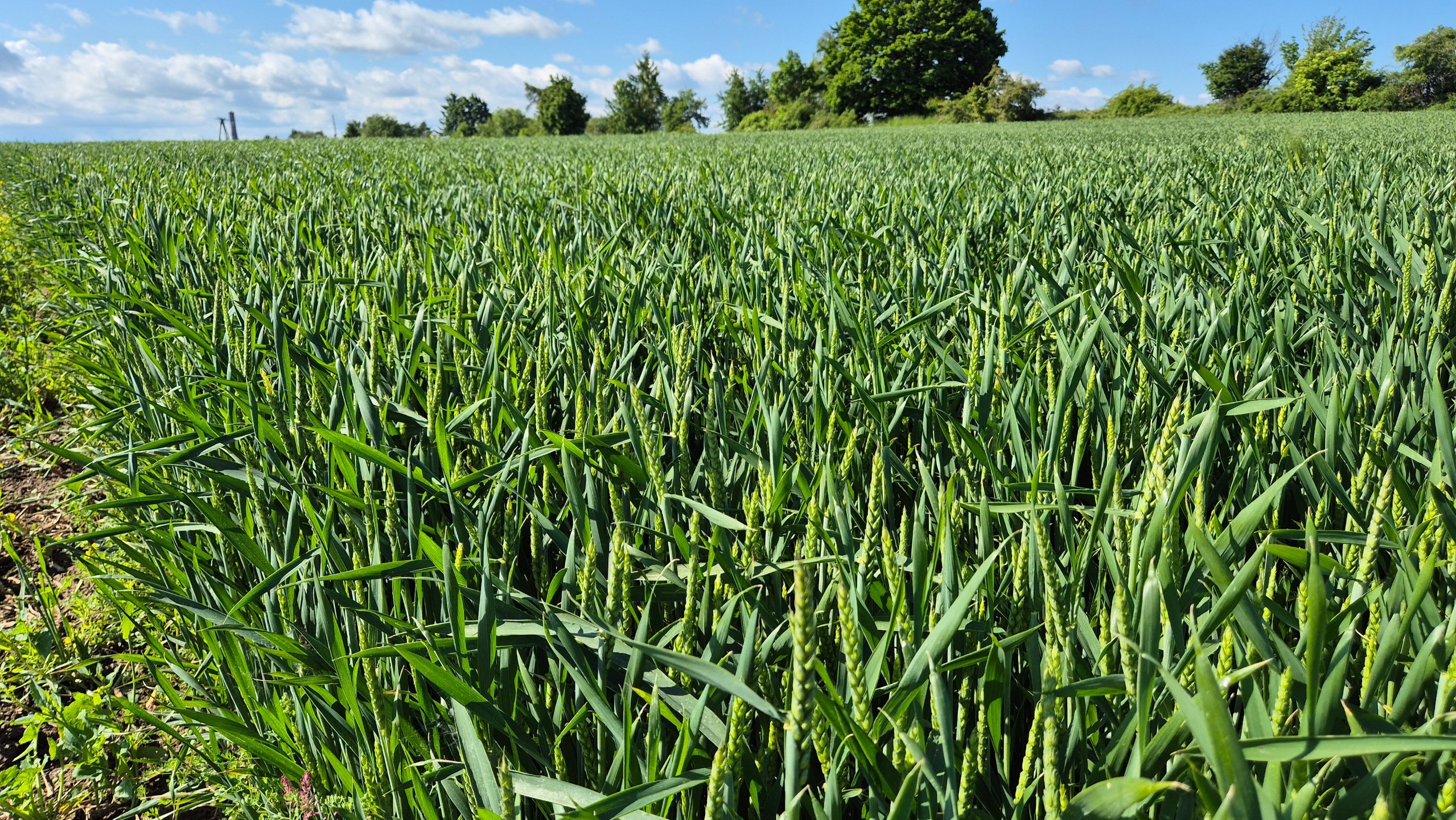

12 godzin temu, MARIO1996 napisał(a):
Panowie mam pytanie zrobiłem regulacje 0,4 modusa przy pierwszym kolanku , teraz z druga regulacją przegapiłem już jest flagowy w pełni, czy ktoś z was skracał dokłosie , czyli podczas kłoszenia cerone ? pszenica Skagen teraz po deszczykach zrobiła sie dosyć spora, Czy to dokłosie się opłaca jeszcze skracać ?
ja trineksapakiem skracałem.
w poniedziałek 26.05 zrobiłem t2 1l elatus era I teoretycznie powinien działać ok 4 tygodnie czyli do ok 25.06 Czyli co ok 20.06 robić t3? Dodam że klos w momencie zabiegu jeszcze siedział głęboko bo dopiero liść flagowy rozwiną się w 100%
44 minuty temu, SawekBraczyk napisał(a):
Fungi, smierdziel na robactwo, Adiuwant i starczy w zupełności na t3.
Jak niema szkodnika też dajesz środek i w dodatku tak mocny

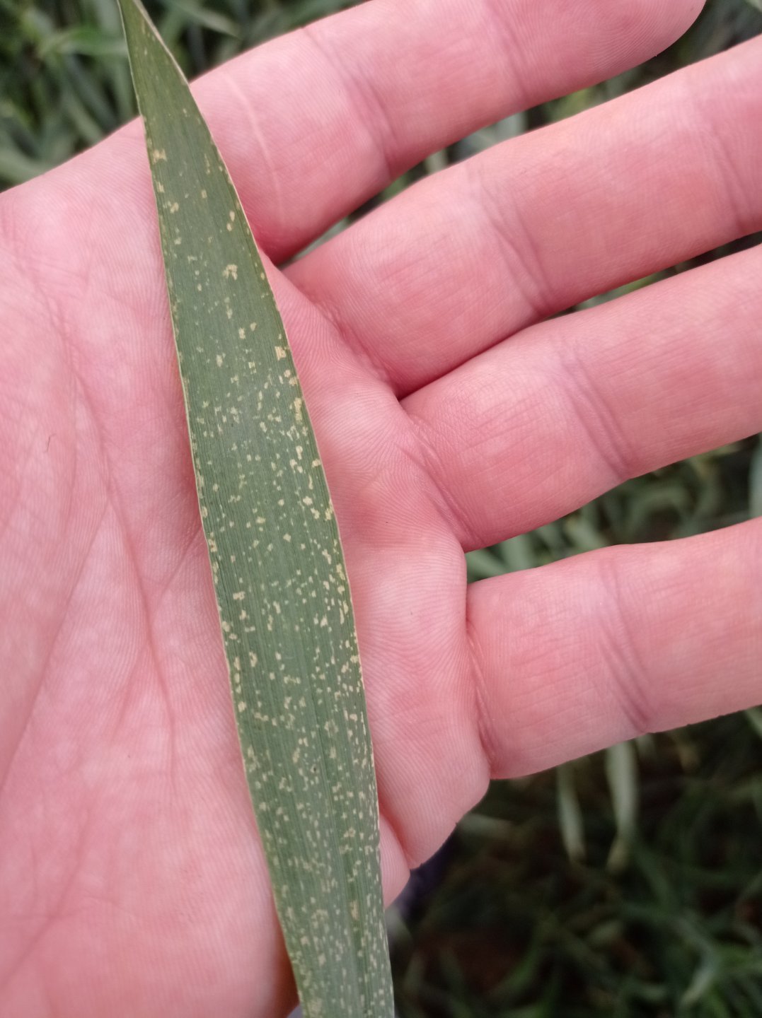

Czy powie mi ktoś co mogło się stać na pszenicy ? We wtorek 27 maja zrobiłem zabieg fungicydowy z siarczanem magnezu i mocznikiem (oba stężenia nie przekraczały 3 %). Dzisiaj taki objaw jest na pszenicy Kariatyda a na Metronom nie ma znaku. Jakieś dziwne fito wyszło. Dla jasności poszło 30 g metkonazolu i 170 g tebukonazolu
Godzinę temu, SawekBraczyk napisał(a):
T3 robisz gdy pszenica jest w pełni kłoszenia i pylniki zaczyna wywalać
Zależy kiedy był podany t2 . Ja zrobiłem t2 jakieś 7-8 dni temu (protiokonazol 150 g + 125 g azoksystrobiny )  teraz już jest pszenica w dużej mierze wykłoszona , po niedzieli pewnie zacznie już pierwsze pylniki wyrzucać , to przecież nie będę pryskał po 10 dniach od t2 bo normalnym jest że t2 będzie jeszcze działać minimum 10 dni kolejnych , więc jeśli już będę robił t3 (zależnie od póżniejszej pogody)to będzie to po 20 czerwca tebukonazol ze 150-180g
Jeżeli zależy Ci na ochronie i przedłużenie ochrony flagi to tak, a jeśli chcesz w porę uchronić kłos to ja bym nie patrzył na odstęp 4 tygodnie. Tylko właśnie na moment kiedy zacznie wyrzucać pylniki. Kiedyś też tak myślałem, do momentu jak trafił się rok w którym w czasie kwitnienia było dużo wilgoci i później żadnego efektu z tego T3 nie było. Kłos był już zaatakowany po takim odstępie czasu i objawy tego było widać gołym okiem na kłosach.
Ten rok zapowiada się przynajmniej u mnie podobnie, na ten moment od tygodnia częste opady i dużo wilgoci, a pszenice się klosza. Ja też robiłem T2 w tamtym tygodniu, ale jak będzie trzeba to jadę z T3 po weekendzie.

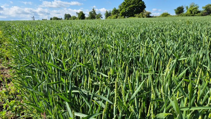

To już sam musisz ocenić, czy się opłaca skracać, czy nie. Jeśli nie widać kłosów, możesz dać samo Cerone, lub też mieszankę z trineksapakiem.

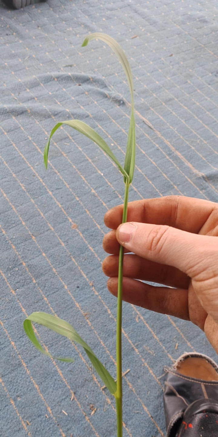

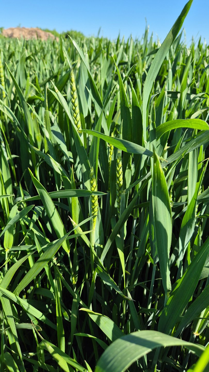

Ktoś powie co to jest i jak to skutecznie zwalczyć? Na wiosnę pryskane huzar activ, w kwietniu pryskane było odpryskiem ( nazwy nie pamiętam, mała buteleczka) dodatkowo. A teraz to jest tak wysokie jak pszenica. Występuje to na całym polu gdzie ph jest poniżej normy l. Jak bardzo może to spowodować szkody w pszenicy
Mi to wygląda na głuchy owies, o ile można go czymś zwalczyć jeszcze, a stawiam że pszenica się Kłosi, to najlepiej po kwitnieniu pszenicy. Co do strat to zależy od nasilenia, czy pojedynczo występuje, czy duże kępy które zagłuszą pszenicę. Na pewno będzie konkurować o wodę i składniki.
Edytowane przez Jaceenty346
mi też to wygląda na głuchy owies i jechalem zamiennikiem pumy, tylko u mnie dopiero gdzieniegdzie zaczynały wychodzić kłosy z pochwy
Apropo właśnie owsa głuchego, idzie go wgl jakoś poprawić gdy mamy już otwartą pochwę liściową i miejscami 1/2 kłosa wysuniętego.
Odwlekałem ten zabieg bo byłem pewien, że Puma ma rejestrację do późniejszych faz pszenicy a na etykiecie mamy max 3 kolanko.
Można dać protiokonazol i metkonazol teraz na kłos gdzie nie gdzie wychodzi na liść flagowy nic nie było dawane, i co dajecie na skrzypionke?
Ja bym teraz nie robił, moim zdaniem jest już za późno. Może ktoś inny ma inne doświadczenia, ale teraz trzeba by konkretną dawkę dowalić i stawiam że zaszkodziło by to pszenicy.
