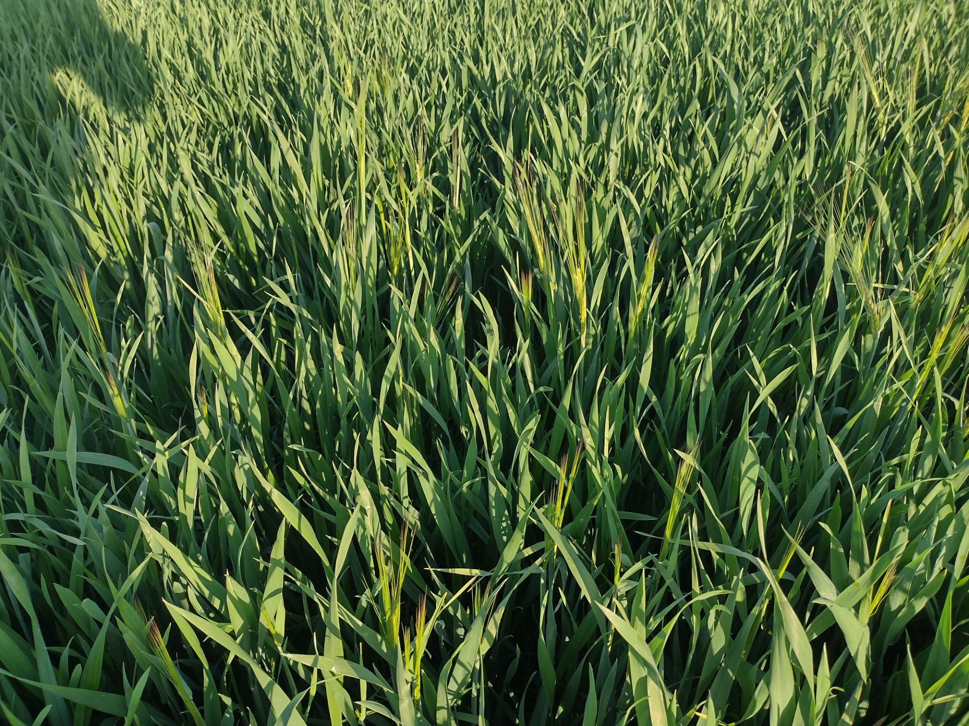

0,8 priaxor+ 0,55 protendo. Oprysk robiony późnym wieczorem w idealnych warunkach, jednak 3 dni później przyszło nagłe ochłodzenie i nad ranem mógł być przymrozek.

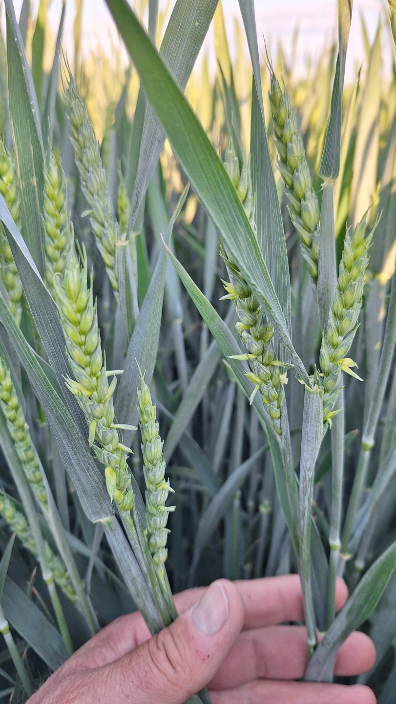

39 minut temu, Axd529 napisał(a):
CN Kielce odmiana kws Revolwer, trafia się jeczmień w pszenicy na całym polu, nigdy u mnie nie było jęczmienia na polu.
Tak się kończy kupno materiału siewnego od cn kuelce
Dziś już nigdzie chyba czystego materiału nie ma.
W moim chevignon też jęczmień się trafia i chyba pszenica oścista bądź inna odmiana o dłuższych wąsach
Takich właśnie mamy w naszym KLC plantatorów… Możesz zgłosić zamieszanie, ale w C1 norma jest bardzo wysoka i nic raczej Ci sie nie uda ugrać.
Jeszcze pewnie na 200 l wody?
Ja oduczylem sie dawania duzych dawek, lepiej mniejsza, zwlaszcza w mieszaninie, bo pozniej takie kwiatki wychodza z przypaleniami

Tak 200l i jeszcze dodany był adiuwant hiperion + sumi Alpha na robaka no i zakwaszona ciecz.

11 minut temu, MaXtzTS napisał(a):
co to za odmiana?
Ta co na zdjęciu to akurat LG Optimist
Żaden triazol nie przypala w niższych temp, tylko w wyższych 😎
