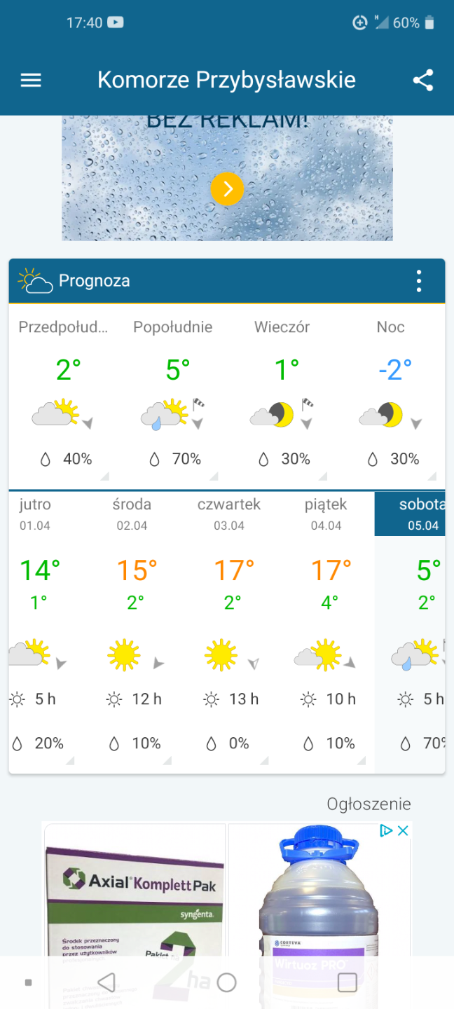

Skracacie już pszenicę siane w terminie? Kolanko 3‐4mm nad węzłem ,lecz od niedzieli powrót przymrozków, i nie wiada co robić. Modus + ccc

Ile dni minimum po regulacji żeby niestety było przymrozków?
Minimum 3-4 dni według mnie wszystko zależy też od temperatury do ilu spadnie w nocy
Dopiero następną jakaś poprawa pogody i temperatury na ten czas pokazuje koło połowy Kwietnia. Do tego czasu to już pszenica przeleci i też z tego skracania kij wyjdzie. Raz tak czekałem z pszenzytem i potem wszystko mi leżało plackiem.

U mnie na najbardziej wyrośniętej pszenicy kolanko na wysokości 3-4 mm. Ja się chyba wstrzymam, w zeszłym roku miałem kolorowe pszenice po t1 z r1 gdy wystąpił przymrozek 2-3 dni po zabiegu. Dobrze, że pózniej było ciepło + oprysk aminokwasami to  się zregenerowała ale przez 3tyg. wyglądała nieciekawie.

Jak da moddus to też ma przypalenie na 100%
I to solidne. Po samym ccc nie zdazyło mi się, a dwa razy zastosowałem bo uciekała w górę, a za kilka dni ochłodzenie, przymrozki, nawet śniegu raz napadało (pewnie wtedy miała cieplej) 😁
4 godziny temu, SawekBraczyk napisał(a):
Też się zastanawiam. Ostateczna decyzja w środę.
Kto nie skrócił do tej pory to niech se lepiej spokojnie siądzie na d*pie a nie rozmyśla o skracaniu tym bardziej jak jeszcze ktoś rozmyśla o środzie czy czwartku

Nic jej nie będzie w tej chwili , bo musiało by być po minus 10 stopni , albo pszenica jak by była na etapie liścia flagowego+ , to wówczas ryzyko by istniało
