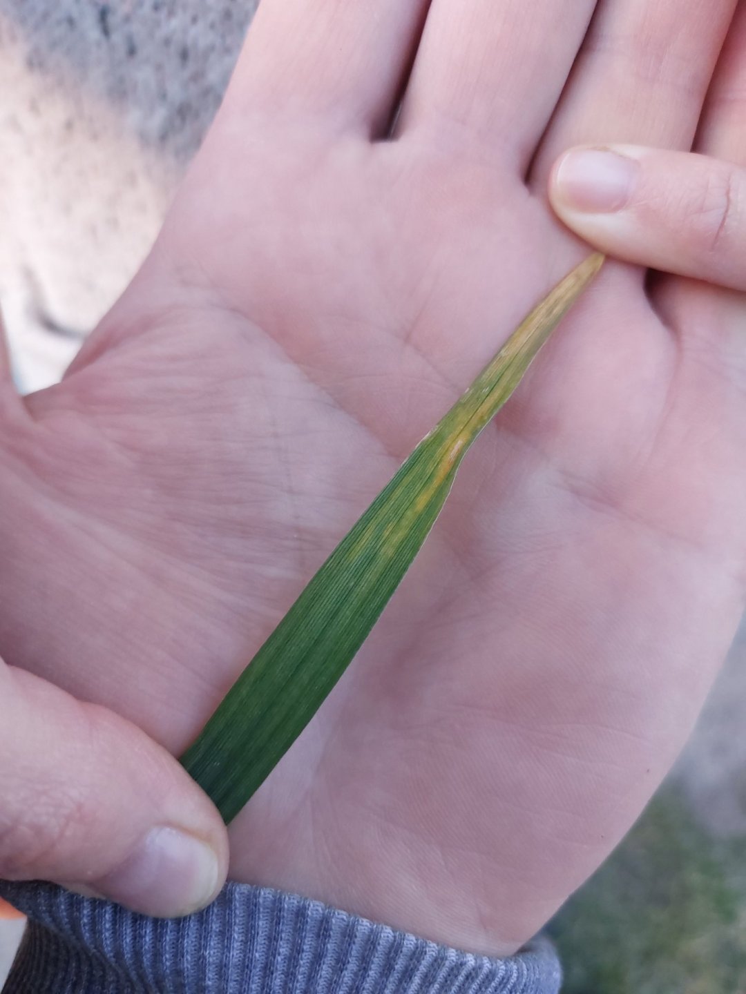

23 godziny temu, korasss napisał(a):
Pany czym zwalczyć teraz przetacznik perski?
W zeszłym roku dawałem flame duo jak już przetacznik miał powyżej 10cm, to te mniejsze zniszczyło a te duże mocno uszkodziło i do żniw nic nie urósł. Można też użyć omnera, podobno dobrze czyści.
Co Cię tak zdziwiło w moim zdjęciu?
