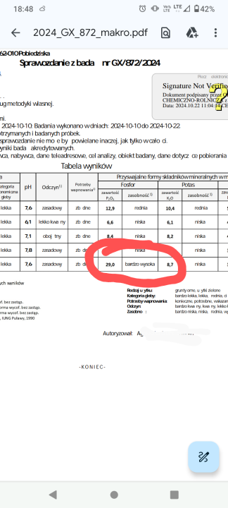

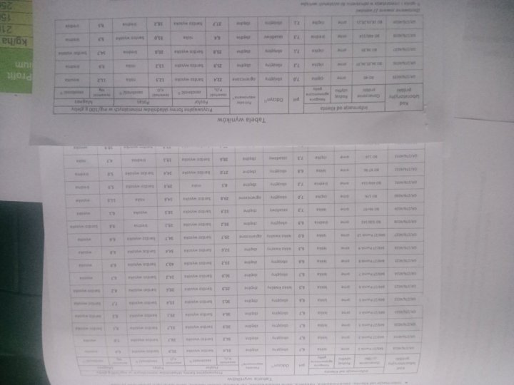

Czy to pole było kiedyś łąką? Mam pole z podobnym odczynem, a mimo to robiły się żółte place. Rozmawiałem o tym ze znajomym i podpowiadał, że to brak manganu. Pszenżyto i żyto sobie w takich warunkach radzą, jęczmień i pszenica - nie.
Chyba tak wysokie ph na lekkiej ziemi to jest błąd. Powinno być między 6-6.5. Musiałeś tego wapna siać co roku przez parę ładnych lat. Ja mam jedną działkę z takim ph ale jest to o ile wiem gleba organiczna na podłożu wapiennym.

Panowie czy taka zasobność fosforu może być szkodliwa dla jęczmienia ozimego ? Próbki z "żółtych placów" .
Fosfor dla żadnej rośliny nie jest szkodliwy , tak na każdej dziace mogło by być , ale potas masz kiepski
Fosfor w badaniach rolniczych to całkowity fosfor w glebie, ten przyswajalny i ten w formach nie przyswajalnych, badania metodą ogrodniczą dopiero pokazują ile tak na prawdę jest tego fosforu przyswajalnego. Wg badań rolniczych mam fosfor b.wysoki a wg metody ogrodniczej już tak dużo tego fosforu nie ma ...

Generalnie bardzo duży pracy Cie czeka aby ta ziemia zaczęła dobrze rodzić.  bardzo wysoki fosfor to potencjalny problem z cynkiem żelazem i miedzią , do tego wysokie pH blokuje ci jeszcze mangan oprócz powyższych. Magnez też widac 3-4mg/100g więc niski . Czyli kationówka leży(bo pH wysokie więc masz kompleks wypełniony wapniem) wapń blokuje Ci wszystko =magnez potas fosfor i mikro, .
Reasumując , musisz zbijać pH , stosuj siarczan amonu , pryskaj siarczanem magnezu z mikro , wprowadzaj do gleby magnez(ale nie z wapna)
Łąki nie było napewno. Z tym manganem coś może być na rzeczy bo faktycznie w życie i pszenżycie jest jako tako.
 Tak takie wysokie pH to błąd. Wapno było siane może z 2 razy przez 10 ostatnich lat .  Przypominam że próbka była  pobrana tylko z jednego żółtego plac Pole ma 6ha i na reszcie wszystko w normie.
Potas staram się uzupełniać na jesień i na wiosnę . Ale mimo to nadal nisko. 4 próbki wyżej to inna historia bo to świeża dzierżawa. Za to zaznaczony wynik to pole z dziada pradziada.
Wg badań metodą rolniczą pod bób powinienem dać 10 kg P2O5 na ha, a metodą ogrodniczą 60kg P2O5, i komu teraz wierzyć xD
Dzięki za rady 😉 Problem z tym że to tylko jeden plac na polu 6 ha. Reszta w normie .
Na reszcie tej ostatniej działki też masz tak niski potas z mg?
Na Na tych pierwszych czeka cię sporo roboty? Tam co rośnie?
Magnez 3.2 -sredni.
Było pszenżyto i kukurydza. Nie bylo objawów niedoborów. Staram się zaspakajać potrzeby nawozowe i lekko na górkę. W końcu to dzierżawa...
Zdecydowanie brak Mg i za wysokie pH. U mnie to samo było w pszenicy. Poszedł kizeryt, ok 160 kg/ha. I mocno się poprawiło. Chociaż tam gdzie były te place zdążyło się mocno przerzedzić.

Wiadomo , że fosforu się nie liczy do kationówki .
A jak masz niski potas i magnez i pH zasadowe to oczywiste że w badaniach kationówki wyjdzie potężny wapń , no chyba że sód. edit: Oczywiście przy bardzo małej pojemności kompleksu może wyjść , że wapń też niski ale jakoś się nie spodziewam...
Plamy pokazują problem który gdzie indziej jest ukryty a powoduje spadek plonu , plamami wyciagamy wnioski co boleć możę całe pole...Pytanie też czy faktycznie to są lekkie gleby czy tylko tak sie laborantce wpisało na oko, bo to w zasadzie powinien podać pobierający próby.

Magnez 3.2 -sredni.
3,2 to prawie niski. Stosunek k do mg masz w miarę dobry. Mimo wszystko uzupełniłbym tym magnezem, a co się z tym wiąże to i potasem. Mg przy okazji trochę zakwasisz.
A z ph najlepiej zakwasić jak wyżej kolega pisał siarczanem amonu.
A słyszałeś że często przy wysokim pH w kationówce często wychodzi brak wapnia odżywczego?
Oczywiście , ale nie przy niskich zawartościach potasu i magnezu... Chociaż oczywiście i takie przypadki zapewne się znajdzie przy bardzo małej pojemności kompleksu
Magnez zawarty w dolomicie odkwasza , ma lepsze działanie odkwaszające od wapna .
Mam bardzo podobne spostrzeżenia. Na klasie VI i pH w okolicy 7 nawet żyto choruje. A inne zboża potrafią całkiem wyginąć.
Ale on nie ma odkwaszać tylko zakwaszać, to po co mu mg w dolomicie. Miałem na myśli kizeryt i to w większych dawkach. Przy okazji dużo siary wpadnie i też zakwasi.
Jak bym miał ziemie z naturalnym wysokim ph to bym siał sam siarczan amonu ,wierzchnia warstwa była by zakwaszana, tyko by trzeba sprawdzić czy ziarka by nie szkodziła roślnom , zrobić doświadczenie  i przed zniwami zbadć ph z 5 cm ziemi
