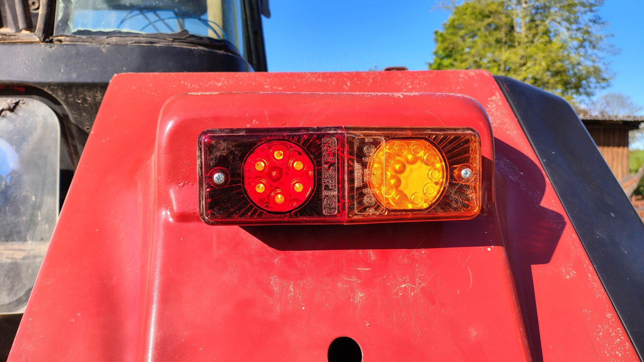

Zamontowałem, porobiłem wtyczki, działa, świeci całkiem nieźle, zobaczę, jak się to będzie spisiwać w nocy. Jak się sprawdzi, to zmienię też z tyłu halogeny i podciągnę na dach, bo z wysokości błotników to guzik oświetlają.
Pytałem tam wcześniej o przerywacz elektroniczny.
Założyłem na tył te, co w zetorku - ledowe waś. Wszystko gra i buczy. Tylko ta instalacja, to niech ją ch*j. Łączenia, wtyczki pod blotnikiem, wszystko za***ane syfem. Szczęście w nieszczęściu, że mam tapicerkę dojechana, to wywaliłem te wtyczki, pociągnąłem nowe przewody i idę tylko pozabezpieczam wszystko.
Potem w wolnej chwili w zetorku będzie trzeba przeglądać wszystko - kierunek w prawo, to tył (LED) ledwo mruga, przód nic. Kierunek w lewo - przód (żarówka) elegancko, tył bez reakcji.
Tak też myślałem. Jak robiłem parę lat temu instalacje, to dołożone przednie lampy robocze, nowe co poszły zamiast tych na błotnikach, nowe lampy robocze tył - wszystko zrobiłem masę w jednym miejscu -  przychodzi w kokpit na wierzchu. Tylnie lampy zespolone zostawiłem tak jak było - każda ma swoją masę (przykręcone do błotnika). No i z początku był git. Po paru latach zaczęło się pier**lić z tymi kierunkami (tylko z tym jest problem) to patrzyłem masę ta wspólna I patrzyłem te osobne od lamp - wszystko rozkręcałem, czyscilem i skręcałem na nowo i nic. Trzeba będzie jeszcze raz to zrobić powoli. Widzę, że 90% wszystkich problemów z takini prostymi instalacjami to masa.
Kiedyś w zetorku zaczęło mi instalacje palić. Przyjechał znajomy znajomego, co robi instalacje tak dorywczo. Szukał, zaglądał, mierzył - rozrusznik robi zwarcie. Darek kupił nowego Magnetona za pierdylion cebulionow. Elektryk podłączał wszystko. Odpalamy - jebbbb instalacja w ogniu. Elektryk szuka, zagląda - masa pod kabina była poluzowana...odkręcił, wyczyścił, zakręcił - spokój 🤦 od tego czasu wolę sam szukac
