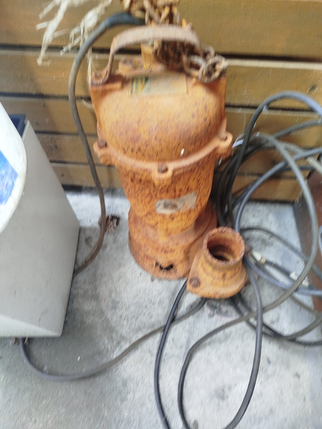

A bardziej w temacie - potrzeba mi pompy do "brudnej wody". Stara wyzionela ducha po kilkunastu latach. Ktoś kupował coś ostatnio? Tam parę ogłoszeń z allegro oglądałem, ale w niektórych wydajność nie podana, albo jakaś fikcyjna. Do tej pory gdzieś przy wysokości podawania ~5m dawała radę ~3k L/15-20min. To fajnie jakby coś szybszego.

Taką ostatnio kupowałem, u sąsiada się sprawdzała to też taką wybrałem. Z tym pływakiem już nie chcę
Na taką głębokość 5m nie pompowałem, ale w ciągu tych ok 15 min to myślę że na pewno te 3 tyś litrów wypompowała. Mój sąsiad non stop podlewa, przelewa duże ilości, to myślę że jak u niego się sprawdza to musi być ok

One już będą miały aluminiowe uzwojenia . Swoją starą niklowaną bez pływaka oddałem znajomemu do obory. Z dojarni z kanału wypompowuje i tam wyzionęła ducha pomimo że miała termik w środku. One nie lubią pracować na sucho tzn poziom wody poniżej poziomu silnika bo się przegrzewają .
A myślicie, że jest sens dawać więcej kasy i np coś takiego kupować

Darek służy już u mnie 15 lat. Wygląda jak wygląda ale cały czas działa. Kupiona na allegro jedna z tańszych. Tak że nie wiem czy jest sens kupować coś drogiego.

nie ma sensu , przedłużacz 400V trzeba to i będzie niewykorzystana z tymi nożami chyba że na dno puścisz w muł
ale dobrze że link podałeś bo widze że sklep koło mojej roboty a przez 3 lata sie nie dopatrzyłem
ogólnie i takie starczą https://allegro.pl/oferta/pompa-zatapialna-stier1400-do-szamba-bez-plywaka-13230139060
https://allegro.pl/oferta/pompa-do-sciekow-i-szamba-magnum-2500-z-plywakiem-135l-min-ibo-14585606150
choć akurat te z plastikową obudową miałyby lepsze chłodzenie bo cały czas idzie woda wkoło stojana silnika aż pompa ściągnie do samego dna
U mnie taka leży cały czas w szambie i tyle nie żyje - w ciągu 15 lat to muszę mieć co najmniej trzy sztuki...
