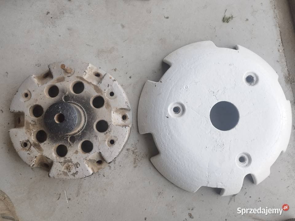

- obciążniki na jedno koło do  40 - podstawa + dwa talerze. 300zl. Coś takiego (zdjęcie ukradzione z internetow) 👇
Takie pytanie trochę z ciekawości, z kompletem obciążników na drugie koło co się stało?😀
Coś robiłem przy ciągniku i z jednego koła zdjalem. Ciągnik pojechał w świat, obciążniki i pompe mial zabrać chłopak, który go wziął, ale minęły chyba dwa lata. Także myślę, że okres karencji minął. A teraz leżą i zawadzają

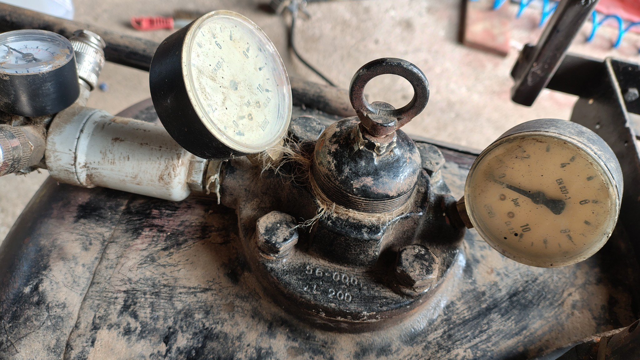

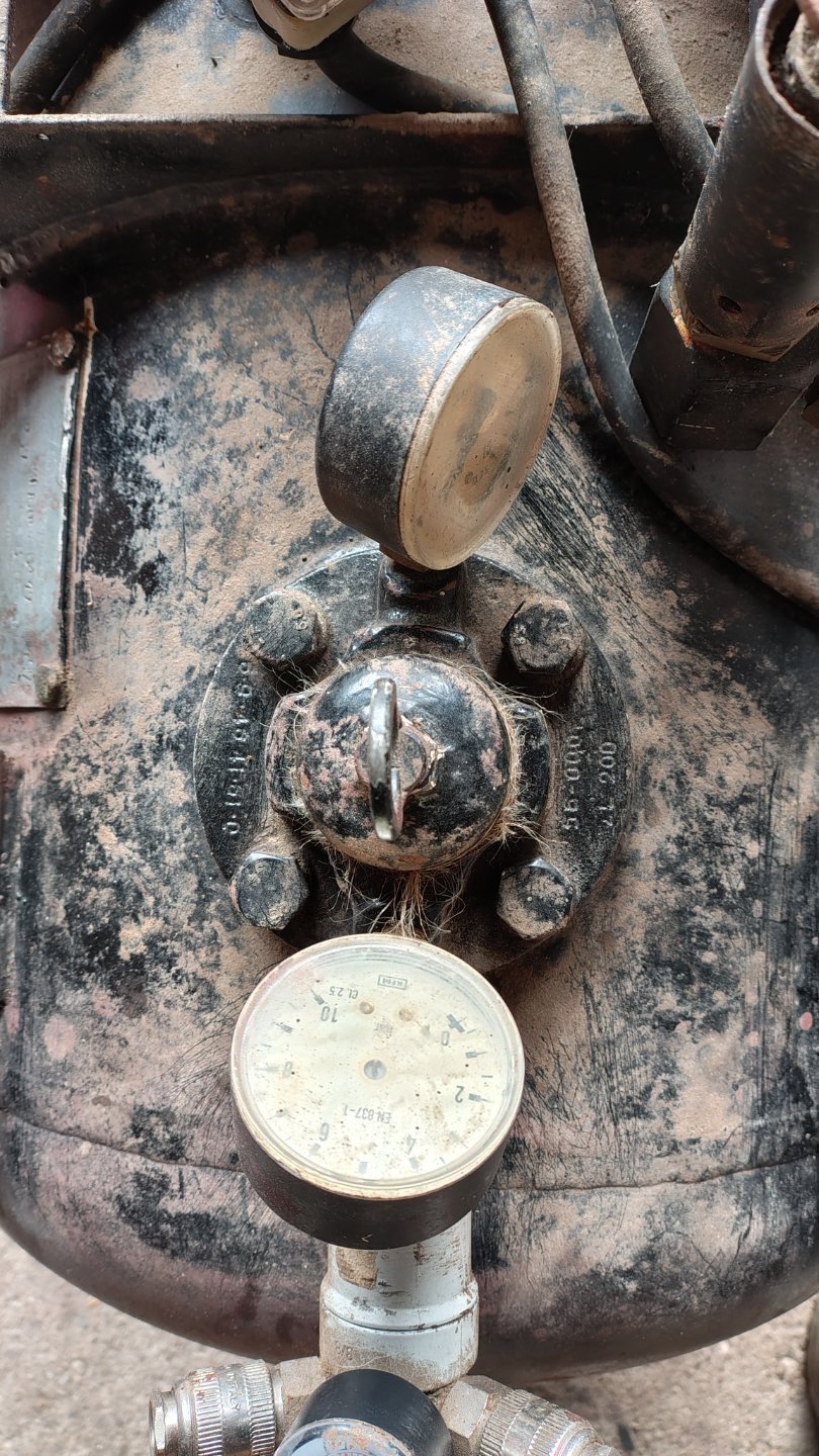

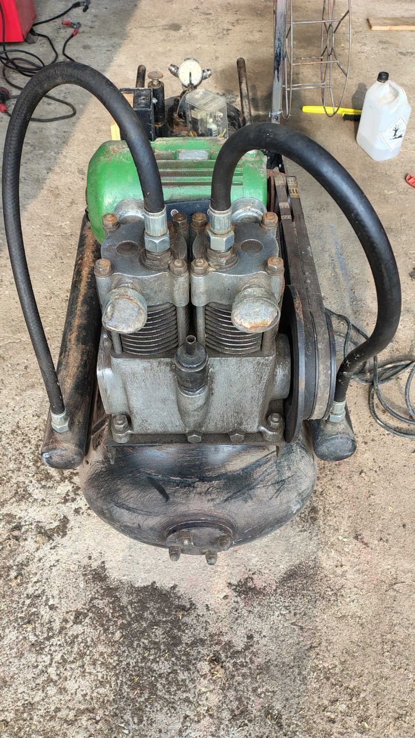

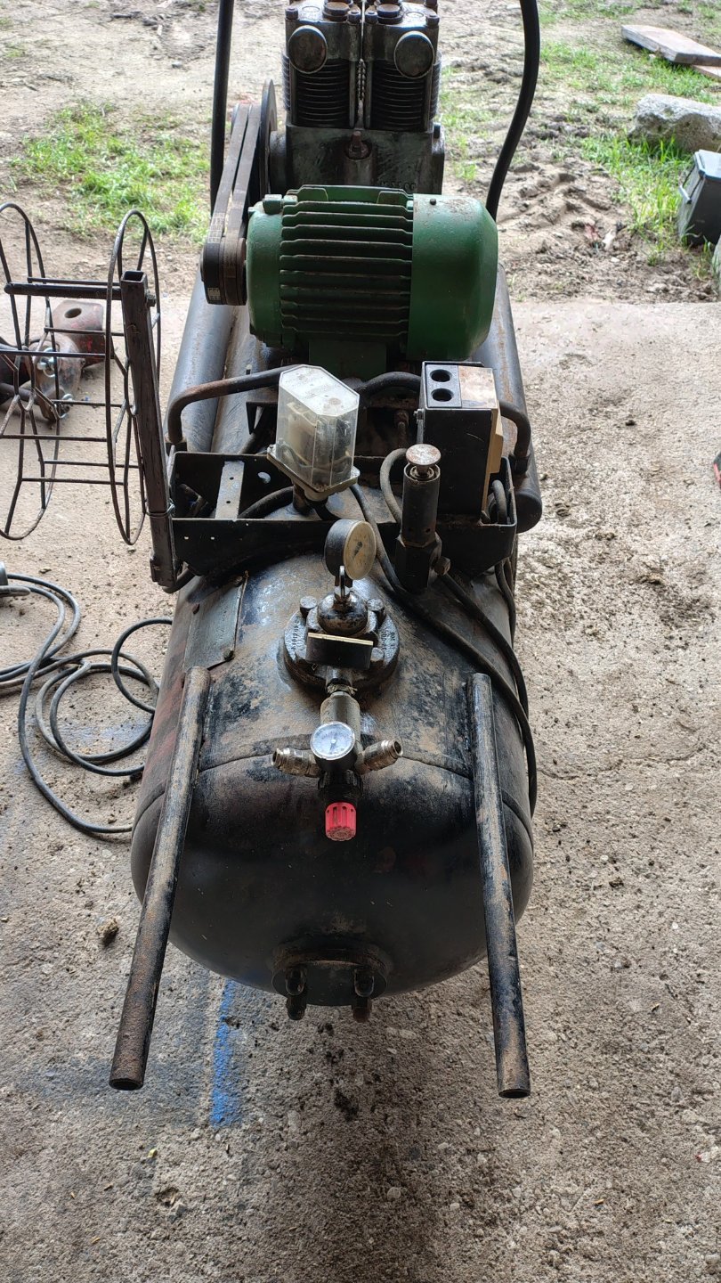

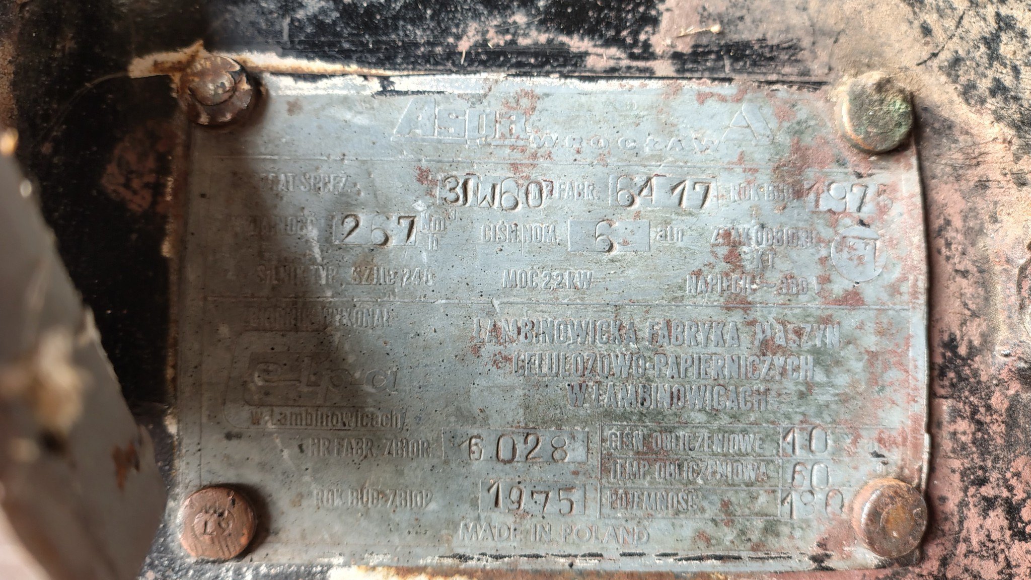

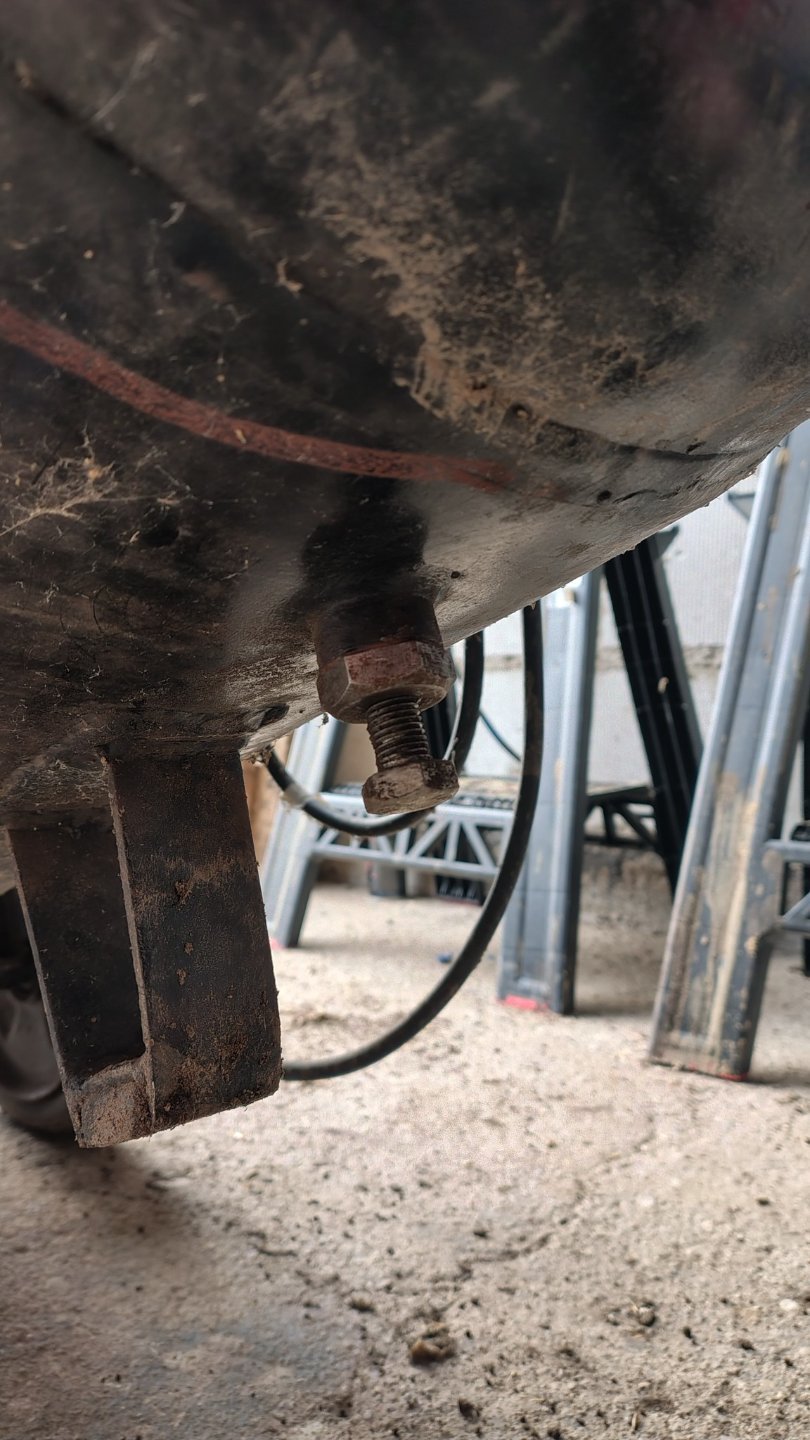

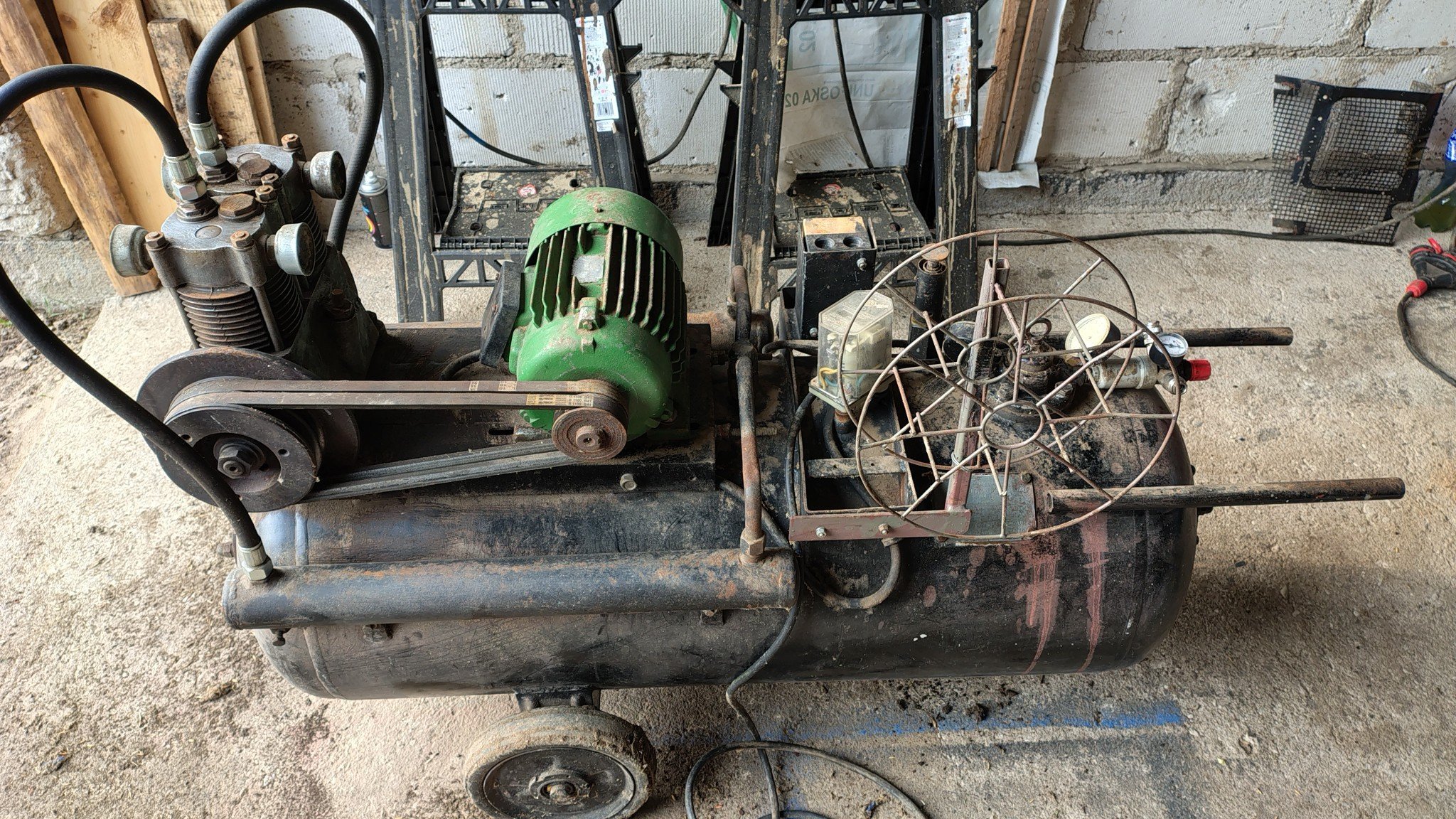

Takie o coś wziąłem od wujka i mam kilka pytan:
- co powinno być podstawowym serwisem po zakupie? Olej? Jaki? Filtry - można kupić, czy kupuje się jakiś filc i docina?
- zdj. nr 2 to wlew oleju (chyba), ale czemu ma u góry otwór? Bagnet od poziomu jest w innym miejscu
- śruba pod spodem (ostatnie zdjęcie) i śruby pod spodem tych walców po bokach - do spuszczania wody? Na internetowych widzę, że powinna być tam jeszcze "chłodnica". Musi być? Dobrze by było, żeby była? Będzie dobrze i bez?
- na tabliczce ciśnienie podane jest 6atm, nabija do 5. Przy takim wiekowym sprzęcie to normalne, czy gdzieś to się ustawia?

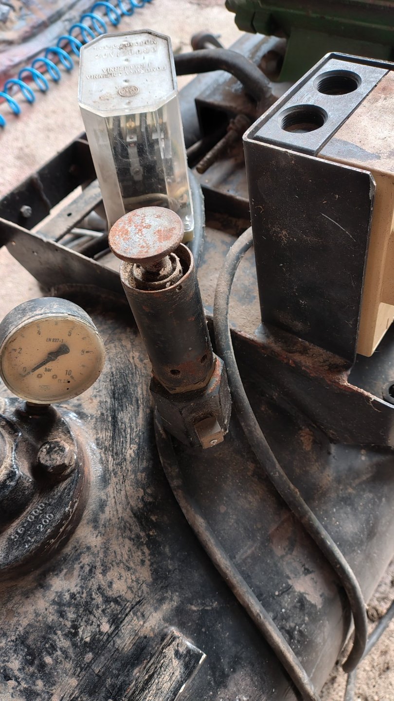

- zdj. nr 6 - to jakiś zawór bezpieczeństwa? Nie dotykać? Dotykać?
- zdj. nr 7, 8 - ?? Dotykać? Nie dotykać? Spod tego wkręcanego pierścienia ucieka powietrze nawet po dokręceniu go
- jaki waz i pistolet kupić? W małym mam jakiś z allegro spiralny, ale plącze się to to niemiłosiernie, a pistolet mam z Yato, to muszę go odłączać, bo ucieka nim powietrze i manometr pokazuje źle (zaczyna od 0.5).
- a moze przy takim wieku, to w ogóle tego nie dotykac, bo co z tego, że odmalowany, jak zbiornik może być skorodowany od środka? Czy może nawet przy takim wieku, to "kiedyś to było" i przeżyje to to nie jedno nowe? Czy wstawić w pomieszczeniu, gdzie nie chodze i po sprawie?

@daron64 możesz wymienić filterki ssące wyglądają podobnie jak z polskich sprężarek hs myślę że od c330 podpasują, olej mozesz wymienic na allegro są oleje typowo do sprężarek. Te rury po bokach będą robić za chłodnice i będzie chodzić tak jak jest, tabliczka na butli to raczej taka mówiąca o ciśnieniu max dla danego zbiornika, a ciśnienie możesz wyregulować za pomocą presostatu ta przeźroczysta puszka tam ą dwie śrubki od załączania i wyłączania silnika. Jak ucieka powietrze to warto uszczelnić. Wąż ciśnieniowy na allegro kupisz weź gumowy z zaprasowanymi szybkozłączami no minimum te 10-12 mm w środku żeby miał.
@jahooo
Pokrywę, tzn ta kopułkę, gdzie są dwa manometry wkręcone?
@Grzechooo
Olej mam z tego małego kompresora, ale mało. Trzeba dokupić.
A pistolet to ile trzeba by było wydać, żeby się nie wk***ia przy użytkowaniu?
Na tej kopułce są dwa manometry, jeden nie działa. Od czego jest ta śruba na kopułce?

tak, albo tę z góry, albo z boku masz drugą, zawsze można okiem rzucić, jaki stan wizualnie w środku, albo jak kolega mi kiedyś radził, nalać w butlę pełno wody  i nabić powietrza do 10 bar, jak nie będzie sadzić wody, można jeszcze użytkować

Może coś dopasujesz z c330 np. https://rolma.pl/c-330-/3581-p3581-filtr-50180530.html
albo z chińczyka https://sklep.mizar.com.pl/filtr-wylotowy-powietrza-kompresora-1-2-papierowy-vorfal-p-56670.html
Wody wyleciało myślę z pół litra ze zbiornika.
Zostawię rozkręcone niech podeschnie, jutro może zrobię szczotkę na kiju, trochę w środku wydrapie co się da, orzepierniczyc myjka, zostawię niech wyschnie i tyle.
A co do max ciśnienia, to do ilu można tu bezpiecznie ustawić?
