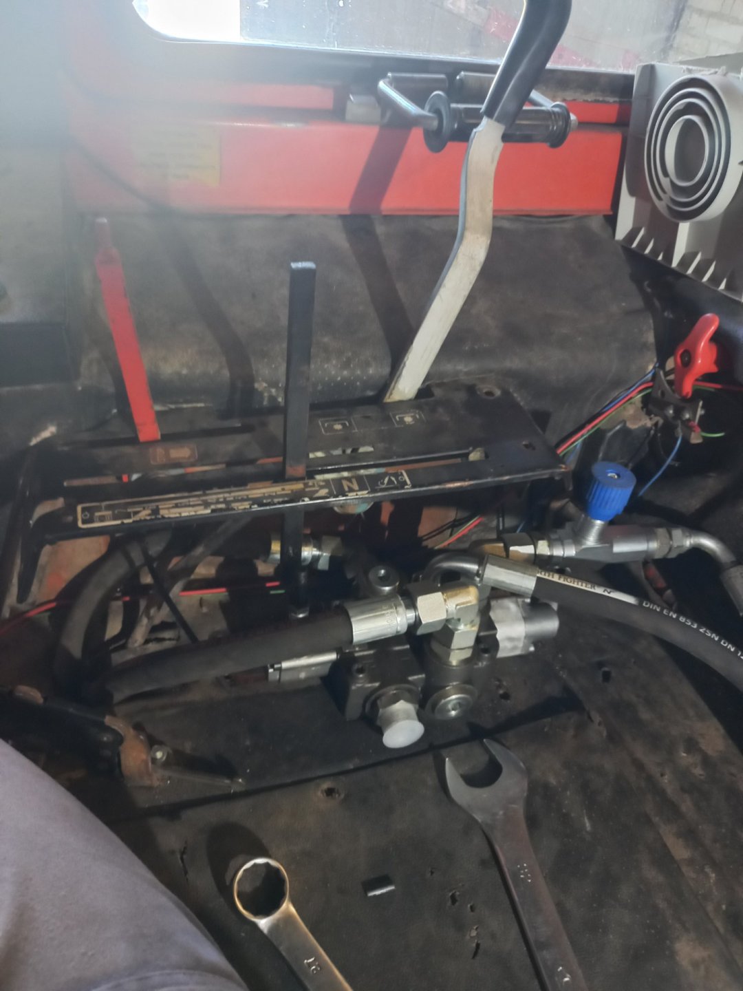

Nurnikowa jest uja warta, sam się kiedyś pokusiłem na taką do c330 i to był błąd. Pływająca z zatrzaskiem jest bardziej uniwersalna I już tłumaczę moja wypowiedź. Mam w c330 założone uniwersalne rozdzielacze i sekcja nurnikowa u mnie odpowiada za podnoszenie/opuszczanie belki opryskiwacza(siłownik jednostronnego działania) i jak opuszczam tą belkę przy sekcji nurnikowa muszę trzymać ciągle dźwignie a że belka jest lekka to nie idzie szybko przy pływającej wciskam  zatrzaskiem i sama by schodziła.
To samo się tyczy kipra przyczepy przy nurnikowa trzeba trzymać żeby opuścić przy pływającej wciskasz i samo zejdzie w dół.

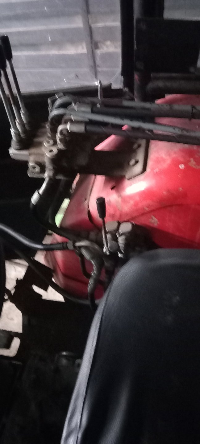

To zależy do czego zastosowanie , sam mam sekcje  pływająca w jednej 30stce i do podnośnika fajna sprawa ,tylko z ciężkim sprzętem potrafi szybko piznac o glebę .i 2 sekcje nurnikowe i nie trzeba trzymać ręką np przy wywrocie przyczepy tylko wciskasz i podnosi tak samo opuszcza tylko węże są spięte razem ze spływem oleju żeby było lżej pchać olej ,

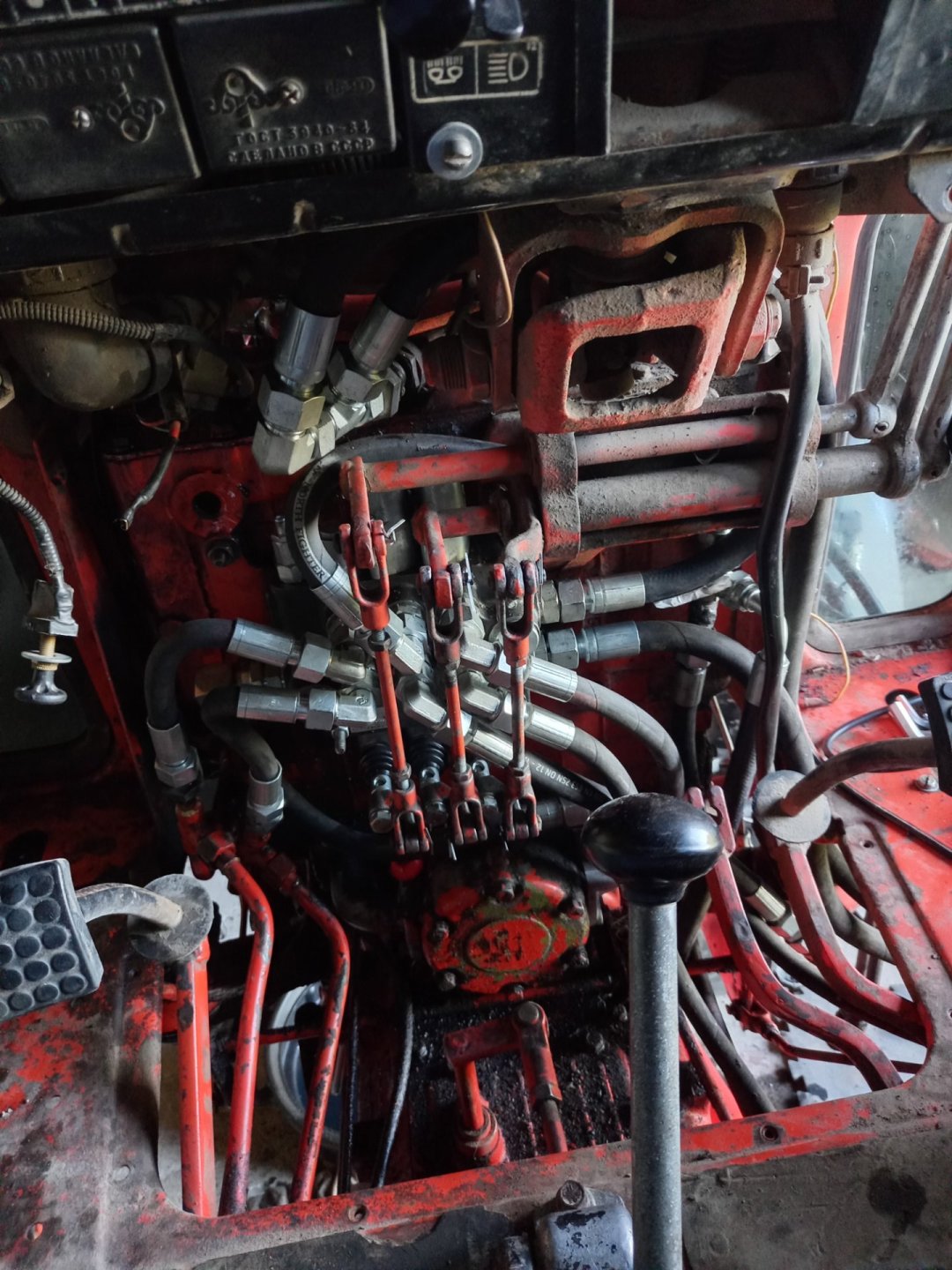

Przy siłowniku jednostronnego działania masz tylko jeden wąż inaczej go nie podłączysz a sekcja nurnikowa ma tylko jedno wyjście więc nie wiem co Ty chcesz spinać razem. Do regulacji przepływu można zastosować dławiąco zwrotny. W c330 i mtz mam przerobioną hydraulikę na uniwersalne rozdzielacze i wszystko śmiga, tyle że po doświadczeniu z c330 do mtz do hydrauliki zewnętrznej założyłem sekcje pływające, które są na tyle uniwersalne ze podłączysz zarówno siłownik dwustronnego działania jak i jednostronnego i wszystko działa pięknie. A tu centrum dowodzenia w c330.
W mtz mam w hydraulice zewnętrznej dwie sekcje pływające i jedna zwykła a do podnośnika sekcja pływająca z zaworem dławiąco zwrotnym aby regulować siłę opadania maszyn podczepionych na tylnym tuzie

w mtz 80l badestnost a przy turze mam na linki sm-g (półtorej roku działa bez zarzutu), w c330 40l jeden presco drugi chgw...

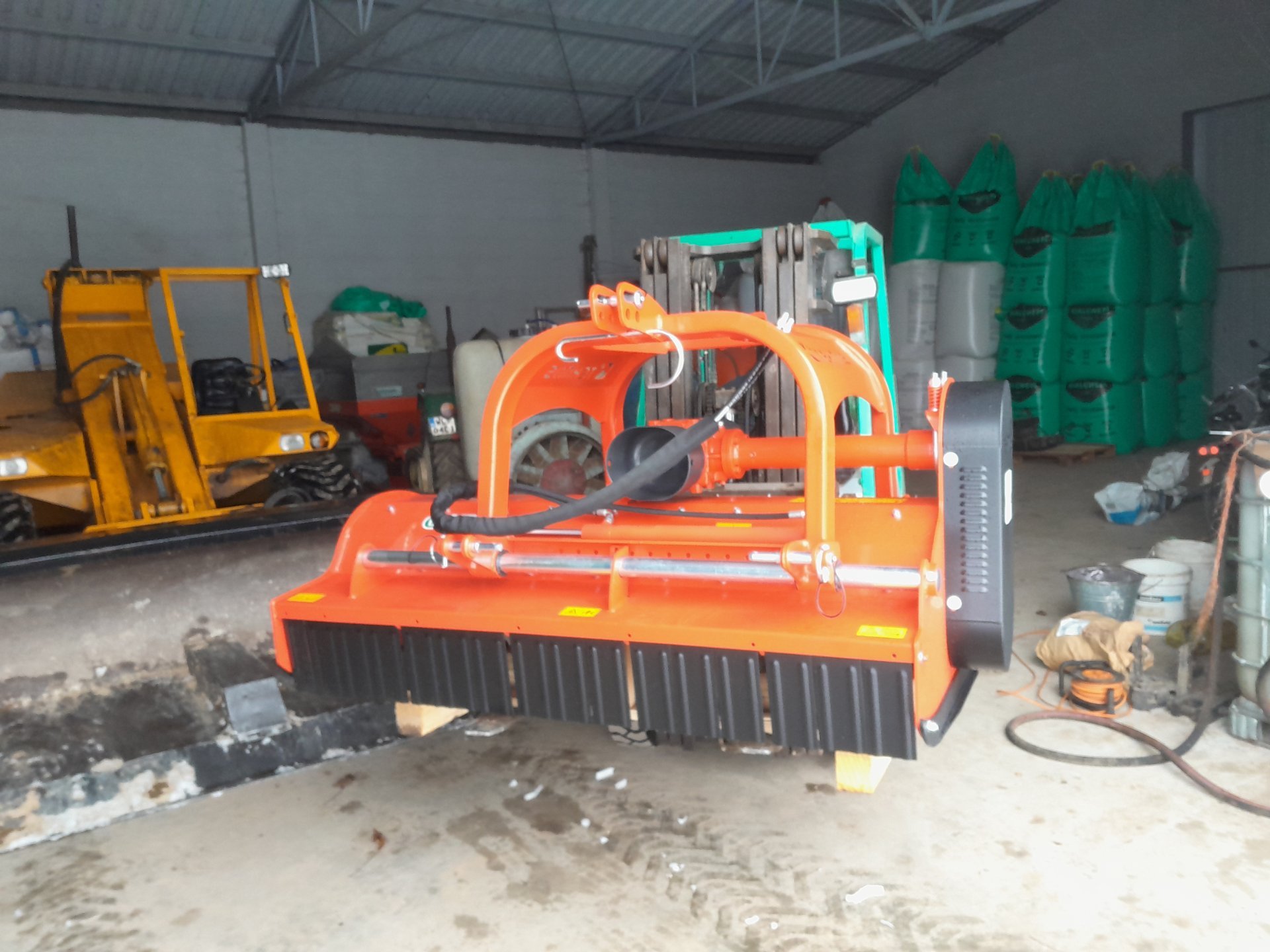

Włoska?
Młotki, w miarę ciężkie bo 1,4kg na śrubie M20.
Konkurencja oferowała 1,2kg na M16
Są i 2,4 kg w większych mulczerach
Tu są 3 pasy przeciwnoży i 10szt pazurów podnoszących mieloną materię. Byle te 70km wystarczyło.
1,7m. Kupiony głównie by bardziej komfortowo kasować porzeczki.
Do tej pory krzewy niszczyłem wifnikosym dzieląc rządek na pół. Jakość rozdrabniania nie zadowalająca plus wypadki wyrwania przewodów hamulcowych , elektrycznych czy wyrwanie osłony tłumika..
