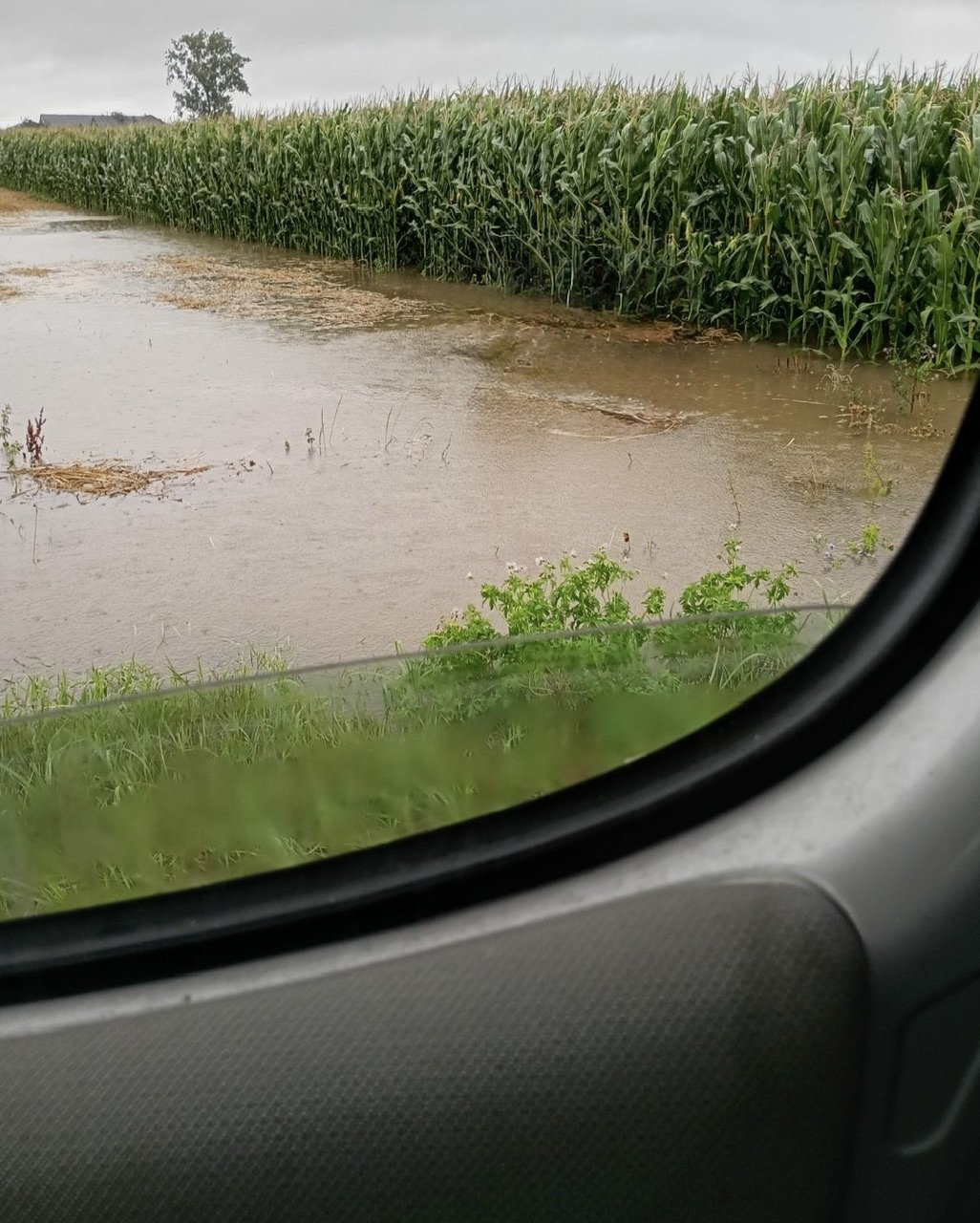

kurła do dzisiaj już ta bela się utopiła 😂
To już po żniwach macie ?
Ponoć w wielu rejonach pozalewane kanały nie przyjmowaly wody, a taka susza w rzekach była 🤔
Nie byłem dzisiaj w tamtym terenie...ale widzę, że Tu byłeś 😄
