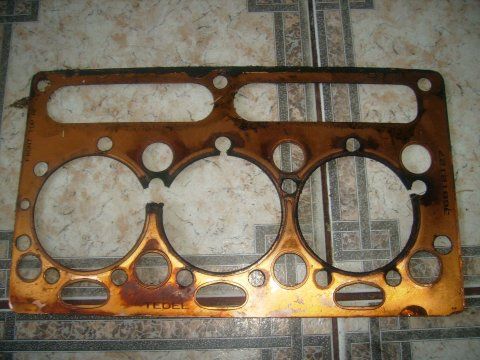

Otóż , chciałem się dowiedzieć czy ktoś coś wie na temat smarowania uszczelki pod głowicą jakimś środkiem uszczelniającym np.http://www.allegro.pl/item965108064_hylomar_m_80ml_tubka_masa_uszczelniajaca_elastycz.html
Bo ja słyszałem gdzieś, że silniki perkinsa fabrycznie były składane na jakieś uszczelnienia;D
A , jeszcze lepsza jest uszczelka miedziana czy jakaś inna?
Ostatnio wymieniałem w swoim, składasz bez dodatkowych uszczelniaczy , tylko uszczelka miedziana ;)
Ten uszczelniacz nic Ci nie da, sama uszczelka wystarczy , jak dobrze skręcisz głowicę to musi trzymać, no chyba ,że ja przepali ,ale już przed tym nie da się uchronić ;[
Mi też właśnie przedmuchało uszczelkę między garami i nie było komresji. Była miedziana. Teraz założyłem inną, podobno ma być lepsza. Niczym nie smarowaliśmy.
poprostu myślę że kiepska jakość -czy blok był planowany chyba nie..
słyszałem jednego magika co smarował smarem grafitowym ale nieznam efektów-poprostu głowica ma być prosta i blok -wtedy gwarancja ze uszczelka dobrze siądzie i nie bedzie przedmuchu -jak i też dorez trzeba wyczyscić po poprzedniej
Może źle była przykręcona ta głowice i dletego uszczelkę przedmuchało.
Mi po niecałych 1000mth wydmuchało ją na maxa ,między garami i na szpilkach. Niestety taki badziewny materiał ;)
Dodam ,że kapitalka tylko na nowych częściach w tym głowica nówka ;[
Może źle głowice przykręciłeś (od złej strony) i uszczelkę przedmuchało.
a jakiego klucza używacie do dokręcania. wiadomo nie każdy ma klucz dynamometryczny
ale druga ważna sprawa czy po kilku dniach pracy dociągacie śpilki - uszczelka jeszcze się układa i przydało by się sprawdzić
Ale ,że przepaliło przy szpilkach i to 2 . Raczej to niespotykane ;)
Głowicę zaczynamy dokręcać od środka.
Co do tego dokręcania ,kiedyś ojciec jak dokręcił starą głowicę, która była od nowości na rękę to uszczelka latami trzymała do końca czyli kapitalki ,którą musieliśmy zrobić bo ciśnienie oleju tracił, więc taka mała rzecz jak strona od której powinno się dokręcać nie jest ,aż tak ważna głowica jest prawie symetryczna .
Gdyby uszczelka puściła pomiędzy garami to bym twierdził ,ze to nasza wina, ale jak ją przepaliło w 3 miejscach to już chyba coś nie tak ;[
@samczyk1991 właśnie, że prawidłowa kolejność dokręcania jest niesamowicie ważna. Przekonałem się już o tym nie raz. Jeżeli zaczniesz ze złej strony głowica się nie ułoży prawidłowo i na bank uszczelke dmuchnie
Może i tak, tym razem dokręciliśmy zgodnie z informacjami z instrukcji i radami z AF, zobaczymy ile wytrzyma , jak znowu dmuchnie , to blok i głowica do planowania, ale i tak twierdze ,że te nowe części to taki badziew ,że szok ;[
Tuleje z zestawów firmy GMP, zapadły się minimalnie, ale jeszcze zaryzykowaliśmy bo szkoda wymieniać komplety które są jak nowe ;), jak trzeba będzie robić to trudno się mówi :(
Może i tak, tym razem dokręciliśmy zgodnie z informacjami z instrukcji i radami z AF, zobaczymy ile wytrzyma , jak znowu dmuchnie , to blok i głowica do planowania, ale i tak twierdze ,że te nowe części to taki badziew ,że szok :(
Tuleje z zestawów firmy GMP, zapadły się minimalnie, ale jeszcze zaryzykowaliśmy bo szkoda wymieniać komplety które są jak nowe ;), jak trzeba będzie robić to trudno się mówi :)
To jak ci się zapadły tuleje to długo nie pojeździsz;D
Ja miałem tak jak by jedną zapadniętą to szybko wydmuchiwało, ale dodam że go za mocno przeciążałem w prasie belującej. Ale rzeczywiście jak tuleje GMP to szkoda;)
Zależy co będziesz robił nim i ile ale wróże Ci , że wytrzyma 2 czy 3 miesiące ;[
Kilka razy wymieniałem uszczelki pod głowicą w moim Ferdku które wypalało dlatego że go przeciążałem i głowica nie była szlifowana. Od czasu jak Ferdzio ma lżej i po szlifie głowicy nie było problemu.Kolejność dokręcania jest ważna ale ważne jest też to aby dokręcać w trzech krokach.Zawsze składałem na sucho i do puki za mocno nie dostał w "dupe" było dobrze.Jeśli więcej jak 2 razy dmuchneło uszczelkę to obowiązkowo trzeba szlifować głowicę i blok.
z instrukcji warsztatowej napraw-uszczelke nalezy pokryc cienka warstwa substancji uszczelniajacej 'welseal',niestety nie pisza co to dokladnie jest.
Właśnie ja to tez wyczytałem wczoraj ;[ znalazłem taki inny uszczelniacz który jest przeznaczony do głowic itp. Hylomar Universal Blue
http://www.motor-land.com.pl/data/pdf/chemia.pdf
Tylko to jest brytyjskie i nie mogę znaleść nigdzie tego do kupienia w Polsce:(
Myślę ,że taki uszczelniacz napewno by się nadawał ;) A jak tak piszą w książce napraw , że należy posmarować uszczelniaczem, więc napewno składali tak te silniki :(
