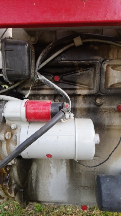

Witam wszystkich,

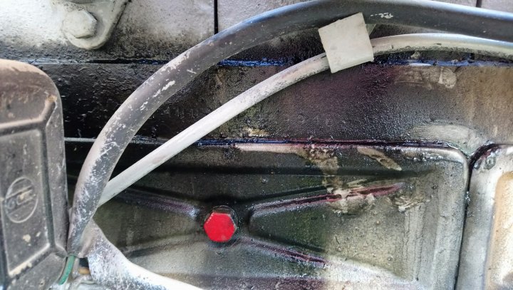

Mam problem w C360 ze stukajacym popychaczem, odbywa się to na wolnych obrotach. Wyjąłem wszystkie popychacze przez dekielki z prawej strony silnika,nie było problemu z wyjęciem poza jednym, jeden popychacz stawiał opór,ale dało się go wyciągnąć. Po wyjęciu okazało się że jest on trochę wytarty, wyglądało to tak jakby się nie obracał tylko dochodził do pewnego momentu i wracał z powrotem. Włożyłem nowy w to miejsce i stukanie znikło,ale po tygodniu znowu wrócił właśnie z okolic popychaczy. Czyżby coś było z wałkiem? Wygląda to tak jakby popychacz się zacinał i właśnie wtedy stuka,bo czasami przestaje i po chwili znowu stuka. Odbywa się to tylko na wolnych obrotach i jak sie trochę rozgrzeje,na zimny nic nie stuka.
Również ciężko pali na zimnym silniku, kręcić kręci dobrze tylko jak już zapali to nie reaguje na gaz i gaśnie tak jakby paliwa nie dostawał i tak z trzy razy a potem już chodzi normalnie. Z tym paleniem myślę że to kąt wtrysku może mieć znaczenie ponieważ nie mogę ustawić na kreskach,jest minimalnie nad kreskami a pompa już maksymalnie do bloku dosunięta.
Pompa po regeneracji,wtryski sprawdzone i ustawione.
zewnętrzny rozdzielacz w C 360 3p
Ursus c-360 3p
