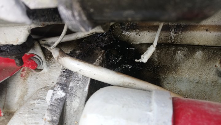

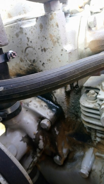

Wyciek płynu chłodniczego pod wtryskami.
