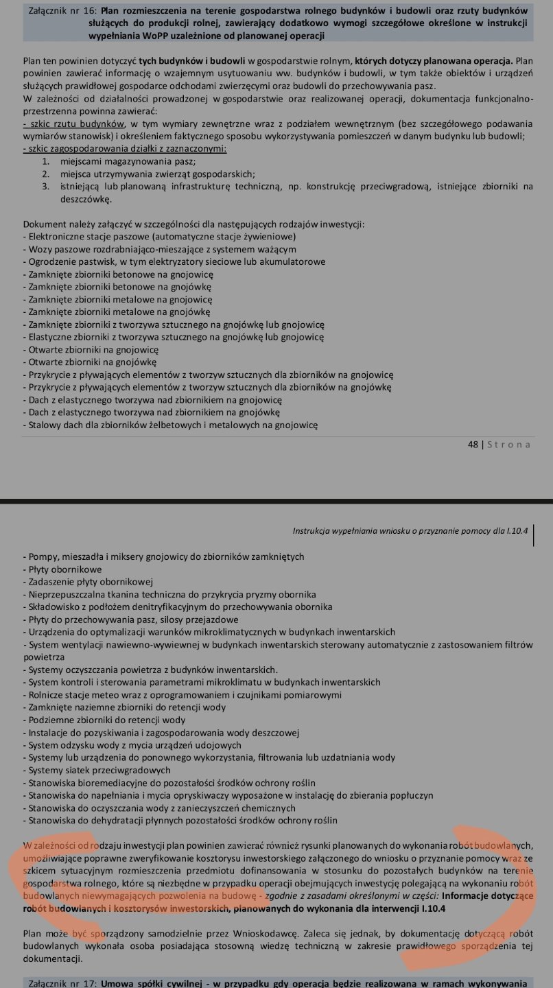

Ktoś coś więcej wie jak ma wyglądać: załącznik nr 16 (Plan rozmieszczenia na terenie gospodarstwa rolnego budynków i budowli) w przypadku zbiornika do retencji wody? Odręczny szkic budynku z którego będzie deszczówka + umiejscowienie zbiornika? Jakieś wymiary, coś?
To tyczy inwestycji trwalych ktore wymagaja pozwolenia na budowe. A nie zwyklego mauzera pod kurnikiem :). Chyba ze planujesz cos grubego.

przeczytaj dobrze instrukcje do wniosku kiedy szkic potrzebny

Dokument należy załączyć w szczególności dla następujących rodzajów inwestycji:
- Zamknięte naziemne zbiorniki do retencji wody
- Podziemne zbiorniki do retencji wody
Dodatkowo do podziemnych pewnie będą chcieli zgłoszenie i brak sprzeciwu ze starostwa.

6 minut temu, Celownik07 napisał(a):
Ja tam nawet sie w to nie bede bawil przy moich zbiornikach max.2m3. Najwyzej wezwa do uzupelnien.
Z tego nie wynika, że nie trzeba. Ale masz rację, szkoda czasu - wypiszą przy poprawkach.

Watpie ze doczepia sie do takiej pierdoly jak szkic gdzie postawie mauzera czy inny zbiornik 2m3. W opisie budynkow dalem w charakterystyce, ze stodola wyposazona w orynnowanie bedzie dostarczac wode deszczowa do zbiornika usytuowanego pod rura spustowa.  Gdzie znajduje sie stodola maja na geoportalu. Ale jak zwykle trzeba im wszystko palcem pokazac.
