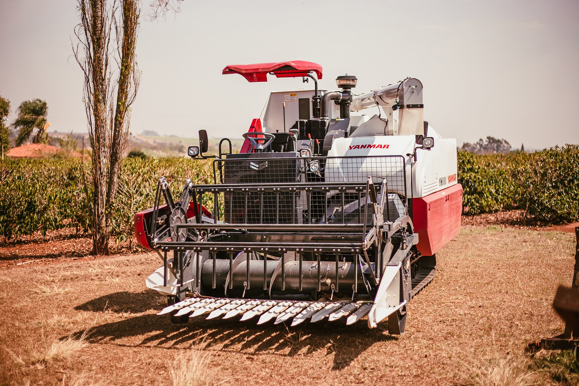

Dlaczego w całym świecie Zachodu nie produkuje się małych zbożowych kombajnów ciągnionych lub, ewentualnie, samobieżnych do tych około 150 000 złotych (cena kombajnu owocowego)?
Ostatni kombajn ciągniony przestano produkować w 1991 roku (Case 1682). W latach 2000 powstał kombajn ciągniony Mcleod Harvester ale nie wszedł on do produkcji
W Azji małe kombajny występują jak na przykład Kubota ER 470 czy Yanmar YH880.
Dlaczego w Europie najtańszy kombajn zbożowy kosztuje 500 000 złotych? Czy naprawdę tak ciężko mały i tani kombajn wprowadzić do produkcji?

Jakimś dziwnym trafem małe kombajny zbożowe produkują w Japonii czy Chinach (małe, samobieżne na gąsienicach) Nawet w Indiach można spotkać takie wynalazki jak na zdjęciu:
Tylko w Europie i USA takiego kombajnu brak..
