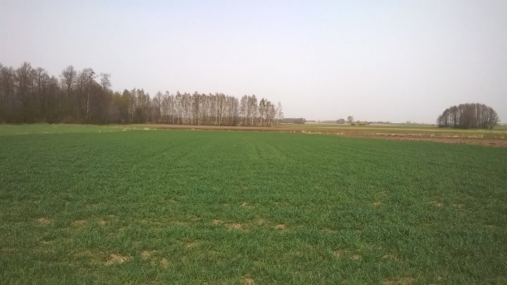

Wieje tak że chce łeb urwać, ale przejechałem się rowerem obejrzeć żyto. Do gęstych nie należy, ale może być. Może jakby było siane parę dni wcześniej niż 2 października, to byłoby lepiej.
