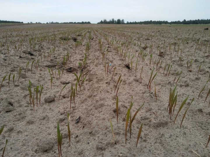

Zasiał ktoś z was populacyjne? czy jeszcze czekacie?
Siałem w ubiegły poniedziałek i w czwartek,z poniedziałku już powschodziło
Ja 12.09 zasiałem 7 ha KWS Livado.Czy ktoś z was uprawiał już tą odmianę. Jeśli tak to podzielcie się jaki dała plon.

Gatano kws Siew 11.09.2017 jeden wypuszczony liść widać już zalążek 2 pogoda na takie rośliny nawet idealna gdyby tak mocno nie wiało a tak sporo deszczu po nocach a w dzień słońce i ok 20 stopni w tamtym sezonie jeszcze nie oralem pod żyto ... Jednostka wazyla 33.3 kg
