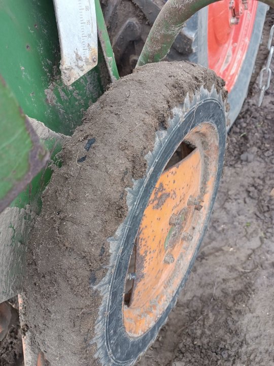

Opony od motocykla już łyse czy rolnicze? Zablokowałeś drugie koło aby tez napędzało?
Przekładnia, chyba że robiłeś dużo ścieżek technologicznych i sporo nasion odeszło- ale 20% to sporo.
Drugie koło nie mam pojęcia że jest blokada
Czy przekładnia może być skoro próby są powtarzalne
Edytowane przez bortys2001
Zaglądałeś do przekładni ja zajrzałem i miałem złamaną pierwszą sprężyne jedną z trzech ogólnie to rdzę miałem w środku ale poziom oleju był w tym oczku w przekładni a zaglądałem bo miałem wyciek ale ktoś chyba za dużo nalał.możesz zrobić polową próbe i wysiać do rynien ciekawe czy tak się da np przejechać 40 m przy szerokości 2.5m da ci jeden ar i zobaczysz faktyczny wysiew
Witam Mam siewnik D7  3m i ostatniego roku też to samo zauważyłem u siebie. Mianowicie zaniżał mi wysiew pomimo próby kręconej. Próbę robię kręcąc kołem i wtedy jest w normie wysiew a jak pojechałem na pole to zaniżył mi wysiew tak samo licznik hektarów zaczął mniej pokazywać. Użytkuje ten siewnik już kilka lat i w ostatnim roku to zaczęło się dziać. Najpierw zrobię mocowanie koła bo może tu jest problem, oś koła ma duży luz to mam sprawdzone jak siewnik jest w górze i myślę sobie za jak się toczy po polu i na te koła działa siła ciężkości siewnika plus zboże to może ono się słabiej kręci, większy poślizg i przez to wolniej się kręci. To jest moje pierwsze spostrzeżenie. Może ktoś miał taki problem i powie czy idę w dobrym kierunku.
Pozdrawiam
Może być poślizg ale jak masz jodełkę to raczej nie powinien mieć wpływu.
Raczej nie przekładnia.
Chyba ze masz te gładkie koła to może coś oszukać ale to nie aż tyle.
A ziarno robisz zaprawione od razu i próba czy jak poleży bo to też ma znaczenie.
Jak robisz na mokro to zaraz po zaprawieniu słabiej leci niż jak podeschnie.
Mam d7 tez na 4.16 i robie 20 obrotów wg instrukcji.
żeby wysiew zmienił się o 20% to średnica musiała by się zwiększyć o jakieś 15cm czyli musiało by nakleić 7-8 cm ziemi na koło. Mierzyłeś obwód koła czy z tabelek bierzesz ilość obrotów do próby kręconej? Jeśli za każdym razem Ci zaniża to ewidentnie robisz źle próbę. Gdyby był problem ze skrzynią to raz by zaniżał a raz zawyżał ale dla pewności powtórz próbę po skończeniu siania. Może po rozgrzaniu dopiero przepuszczają łożyska.
i do próby zasypuje się nie więcej niż połowę skrzyni albo mniej niż polowę tego co planujesz wysiać. Im więcej ziarna w skrzyni tym większy nacisk i więcej się wysiewa, jak ziarna ubywa to wysiew się zmniejsza. Może poprostu nakłada się na siebie kilka przyczyn i stąd aż takie różnice.Jeśli wartość odchyłki jest taka sama to zmniejsz liczbę obrotów przy próbie. Dla 20% to jakieś 4 obroty mniej i zobaczysz co wyjdzie.
Próbę robię dobrze, mierzyłem koło, będę jeszcze siał za dwa tygodnie, próbie kilkanaście prób oraz porównam dokładnie w polu po przejechaniu  np 500 m, nasz rację że dużo musiało by być oblepione ale chyba do tego dojdzie uślizg
ja jak sieję na lekkiej glebie to robię próbę na 19 obrotów a jak sieję na rędzinie i wiem że będzie obklejać koła to kręcę 17 razy. Skrobaki mam tyle że jak obklei z 1-2 cm to właśnie hamuje koło i wysiewa się mniej. A kiedyś jak było sucho to dobrze że w porę się zorientowałem bo by mi zboża brakło 😁
Dlatego myślę żeby przerobić napęd na koło metalowe jak w nadbudowanych siewnikach.
Znalazłem problem, wajcha od ustawiania normy wysiewu sama wraca do góry, dokręcona byl tak normalnie z czuciem, jak jest u was trzeba ha solidnie dokręcić. Po zasianiu hektara z 15 na skali zrobiła się 5
