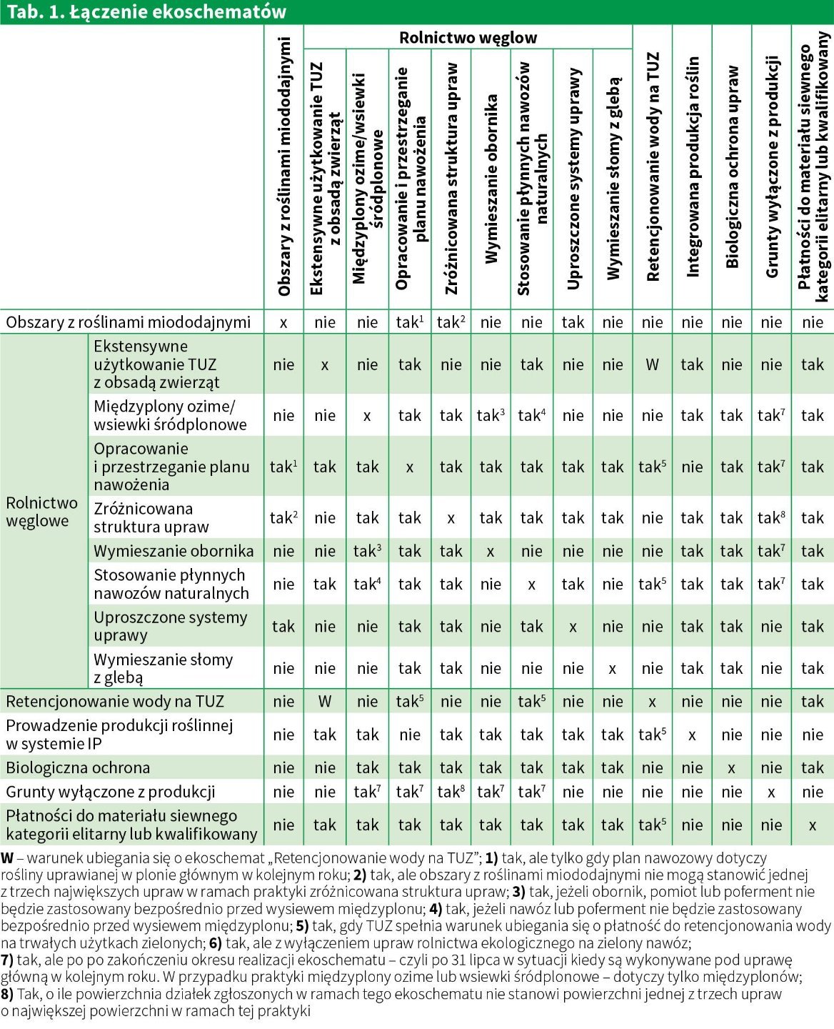

Pytanie do ekoschematów:
Pani z Agencji tłumaczyła w wywiadzie, że rolnik może zaznaczyć tylko 2 ekoschematy. A co ze Zróżnicowaną Struktura Upraw ? ZSU zaznaczamy w panelu wniosek, w panelu mapa zaznaczamy 2 ekoschematy np. bezorkę i gnojowicę. I co dalej? Zaznaczyliśmy 3 a nie dwa? Agencja sobie wybierze do czego nam dopłaty przyzna?
jak za dużo zaznaczysz ekoschematów to system nie zaakceptuje wniosku , po drugie to da się zaplanować z wyprzedzeniem w edytowaniu wniosku z porzedniego roku np .można wpisać uprawy na kolejny rok i nie wysyłać .
Nie to miałem na myśli.
Bardziej chodzi o wprowadzanie przepisów. Jak Ty chciałeś zaplanować w lipcu czy sierpniu co siać jak dopiero teraz dowiadujemy się o GAEC2, o tym że tylko 2 ekoschematy są albo że możesz oprócz 2 eko złożyć dodatkowy ekoschemat materiał siewny ale musisz mieć minimum 25% kwalifikatu - rzepak i qq się nie wliczają.
A co do za dużo zaznaczonych eko to nie masz racji. ZSU zaznacza się w sekcji Wniosek a ekoschematy zaznaczamy w sekcji mapa przy działce. Możesz 2 eko zaznaczyć na działce i mieć ZSU i nie krzyczy.
Przypominam, że w latach poprzednich nie zaznaczało sie ZSU przy działkach tylko właśnie w sekcji wniosek a system sam to liczył.
