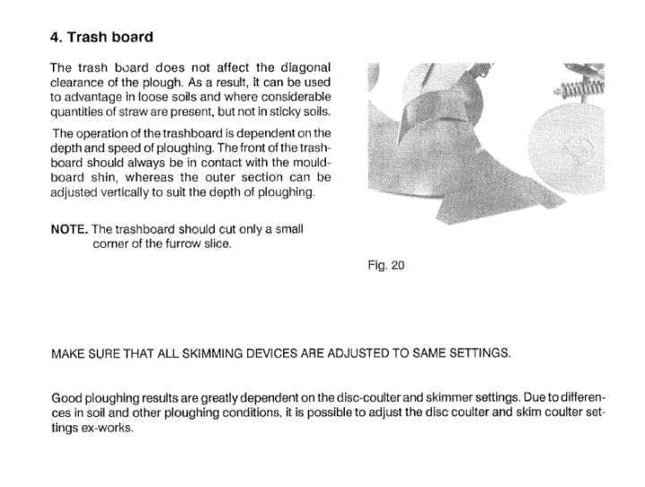

arkady12    18
U mnie nie masz możliwości opuścić ich poniżej górnej krawędzi dokładni tzn muszą być nad odkładania  w tym wydaniu z uchwytem
Odkładania od UG jest tzw kabinowa  i nie tylko ona ma scinacze na dokładni, miałem też nowy pług i można było obracać uchwyt przy płytszych orkach i  tylko wtedy zaczynał spełniać swoją funkcję niestety jakość tego wyrobu była tak niska że musiałem go zamienić na overuma

raven18    162
Ma ten pług możliwość ustawienia szerokości orki?, przy większej będzie więcej ziemi przepychać na ścinacz.

arkady12    18
Ustawiony wzorowo kolego na maksa niestety tu też fakt jest taki że u nas ziemia lubi kurtka wysoka dokładnie a one w w wersji CV mają ta cyroidalną długa to jest dobra odkładania ale na łąki poplony itp jak zicsie zakorzeniona zwarta warstwa obraca i wtedy to jeśli luks orka ale na ściernisku jest kłopot a jak już są resztki to naprawdę UG 3 szło lepiej to zrobić jak nic nie wymyślę albo nikt nie podpowie to pójdą przepłużki  i one załatwia napewno sprawę a racji regulacji ale wiadomo minus to masa no i odległość pomiędzy korpusami się zawęzi ...
