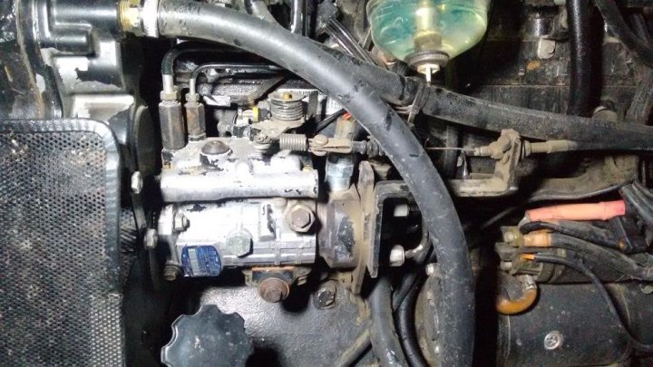

19 godzin temu, Grab12 napisał:
To Perkins na rotacyjnej szkoda kręcić dopóki  pompy nie wypełni do górnego odpowietrznika potem już z górki rotacyjne są smarowane paliwem i nie polecam kręcić na sucho
Nie mogę zlokalizować tego odpowietrznika możesz jakoś wytłumaczyć lub może jakieś zdjęcie
Masz taką pompę jak na zdjęciu czy inna to zdjęcie pobrałem z internetu osobiście robiłem silnik z tej samej rodziny co twój tylko 4 cylindry 1004 a ty masz 1006 ta na zdjęciu to pompa cav były też Delphi i standayne z tamtymi nie miałem doczynienia. Odpowietrznik to ta śrubka na pokrywie mnie więcej w środku tego zdjęcia u góry masz drugi jest dokręcona do niego ta cieńsza rurka i ona idzie na przelewy wtrysków drugi obok to zasilanie większy przekrój. Ogólnie ta rurka to samodpowietrzanie tak jest to opisane w serwisówce ale ja zawsze przed kręceniem rozrusznikiem odpowietrzałem  bo w tych pompach siadają głowiczki jak chodzą na sucho czy są często zapowietrzane
Tak wygląda moja to gdzie tu może być jakiś odpowietrznik
Ta pompa wygląda podobnie to Delphi ta śruba na środku pod linką od gazu a drugi patrz te przewody u góry przy pompowaniu pompką recznie powinno wyciekać paliwo bez pęcherzyków powietrza
