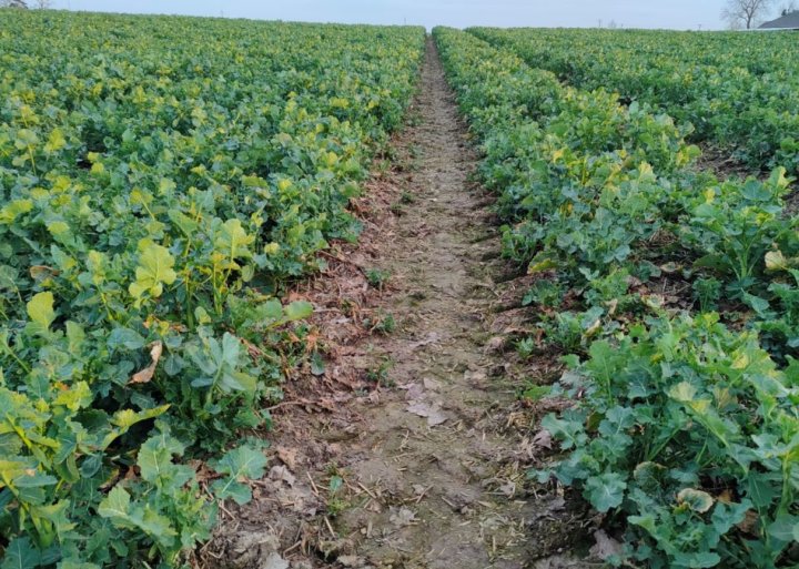

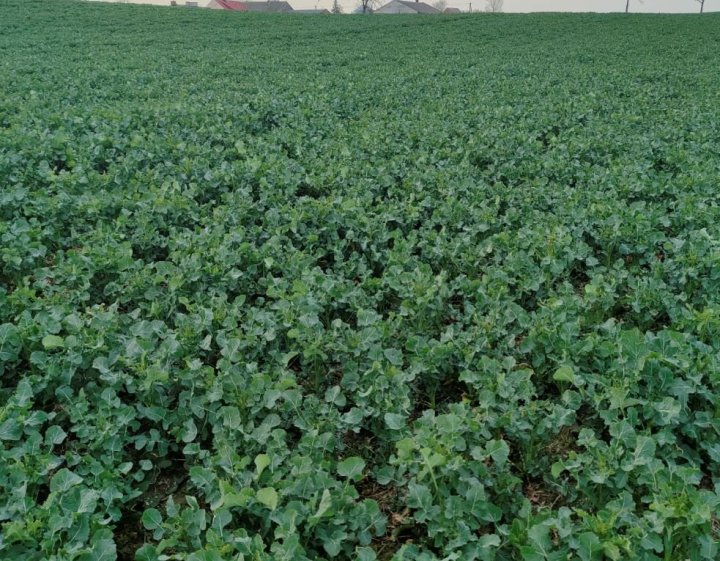

Co byście dali na taki rzepak? Mam caryx, tebukonazol, metkonazol i protiokonazol. Przez ostatni tydzień mimo przymrozków ostro poszedł do góry, a z racji silnego wiatru pewnie dopiero w piątek, sobotę będzie okienko.
Możesz zrobić mieszanki cayx + tebukonazol lub metkonazol + tebukonazol
Protiokonazol zostaw na płatek albo zborza

a w jakich dawkach proponujesz?
0,6-0,8 Metkonazol + 0,6-0,8 Tebukonazol 250 - zależy ile tego masz i jaka jest faza rzepaku - jak optymalna to i po 0,6 sobie poradzi
Co do  caryx - tebukonazol to nie mam praktyki wiosną ale substancje czynne jak najbardziej nadają się do wiosennej regulacji
U mnie też do regulacji rzepak dzisiaj jakieś opady podają to pewnie w piątek spróbuję, ale rzepak rośnie szybko.
