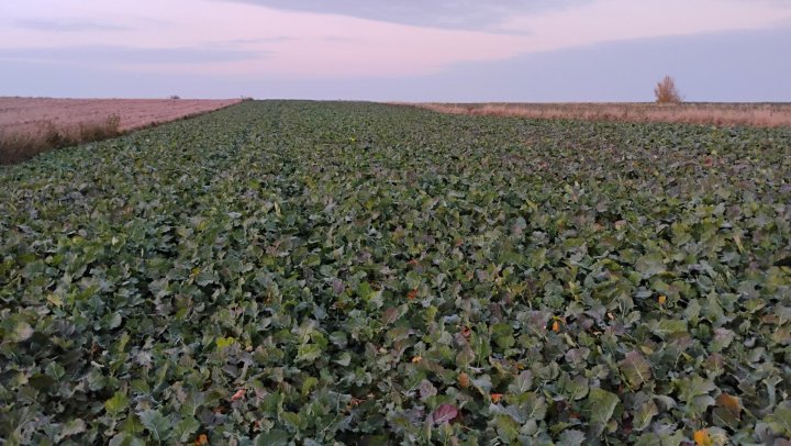

5 godzin temu, Andpol napisał(a):
Też zauważyłem to na polach i pewnie żarcia brakło.
@Tomek90 To Twoja plantacja tak zaatakowana przez mszyce?
Moja, miejscami sa takie miejsca. Ogólnie w okolicy kolorowe rzepaki się robią. Mszycy pełno, ale już jedynie mróz może pomóc.
Po paru chłodnych dniach dalej ma zrobić się ciepło, jeszcze w marcu na płatka będziemy pryskać, mój rzepka trochę gesciawy ale linowiec, kolor jeszcze nawet jako tako trzyma głównie fiolet się pojawiła ale niektóre plantacje są aż czarne z głodu, 4 tyg temu dałem 80kg saletry i to był chyba dobry wybór.
Edytowane przez Tigon

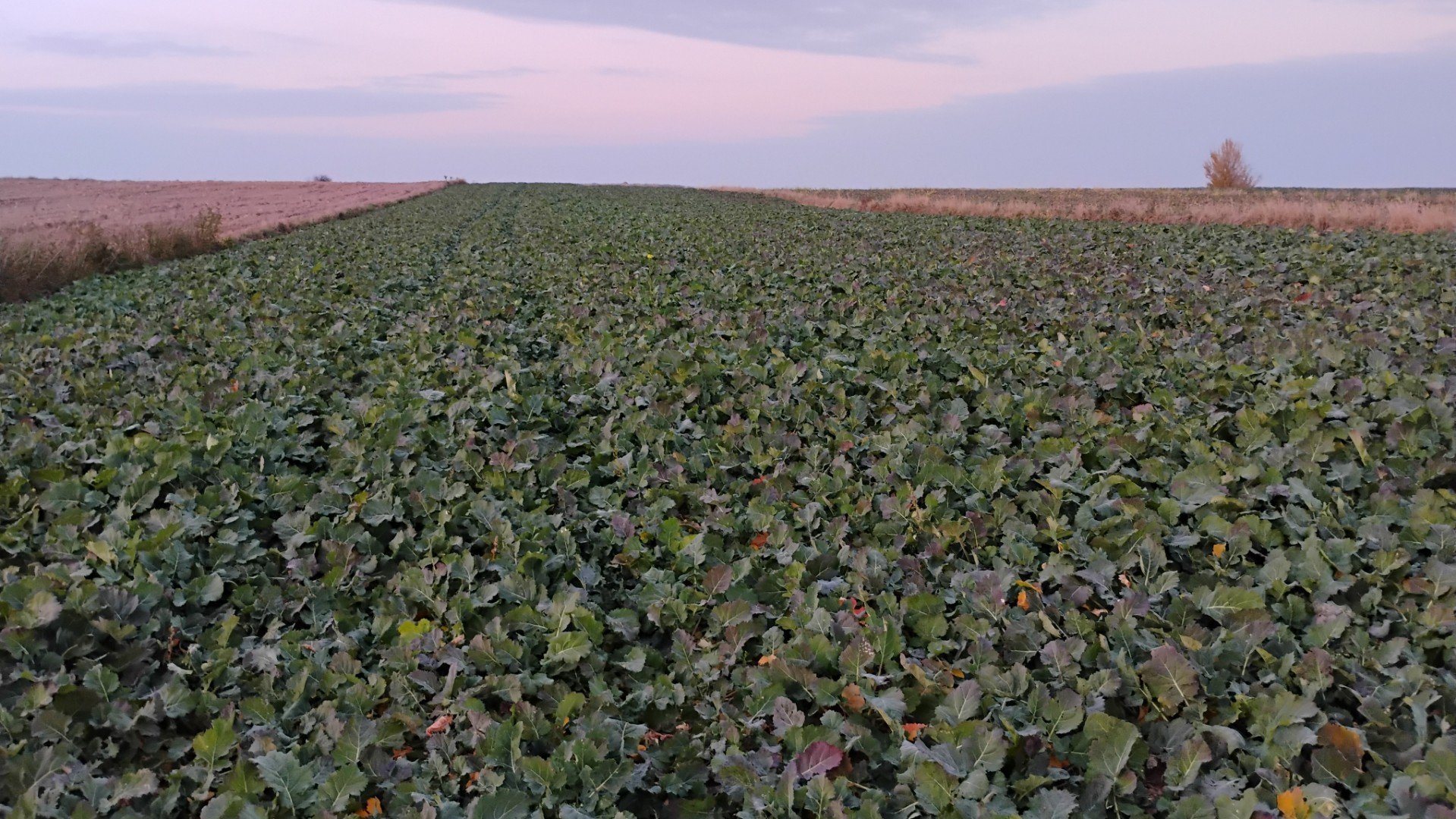

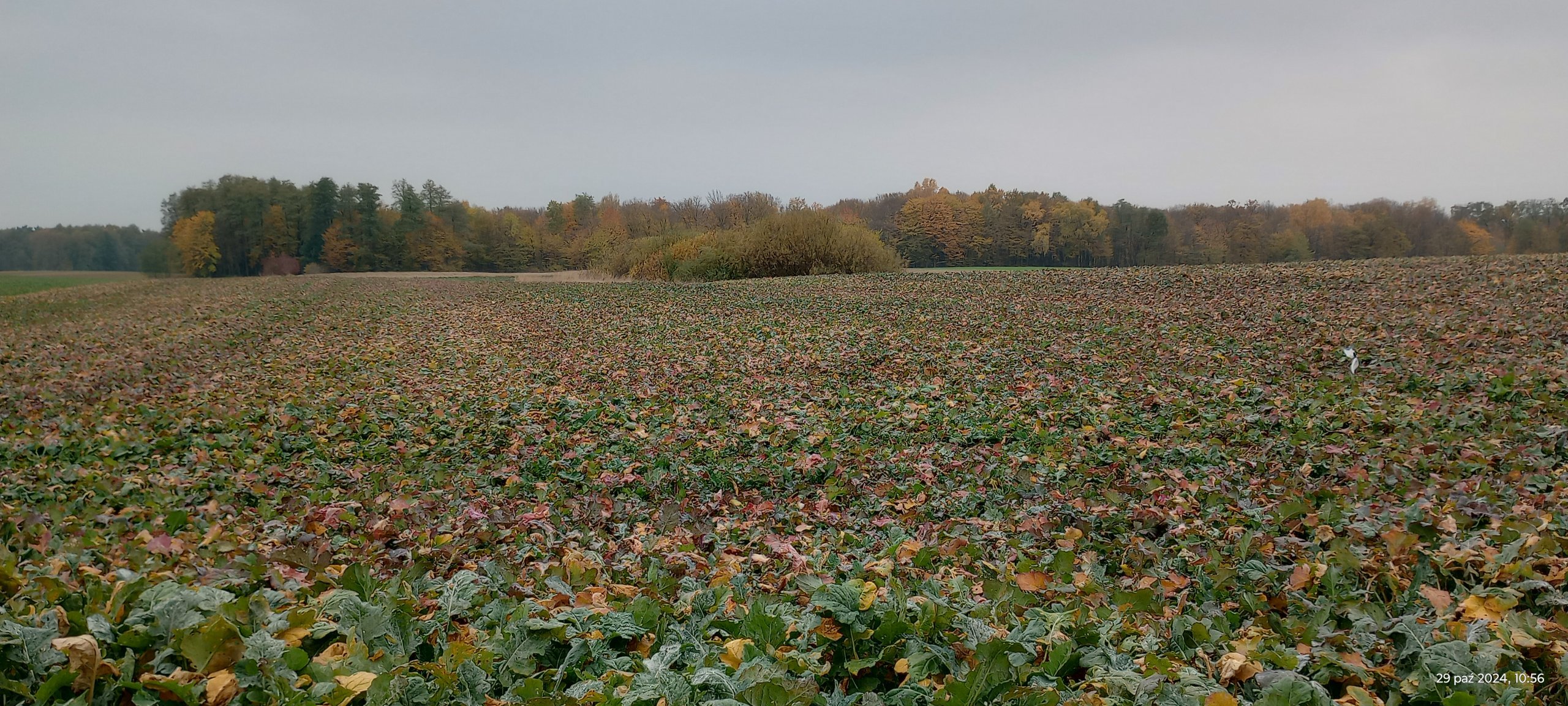

7 godzin temu, Łukaszek napisał(a):
W okolicy coś dziwnego się dzieje z rzepakami które były wcześnie siane i wyglądały kozacko. Zaczynają zółknąć, liście zasychają ogólnie wszystkie kolory tęczy, co to może być ?
Też zauważyłem , że coś się robi kolorowo. A drugi wpada w fiolet.
Edytowane przez andrzej78

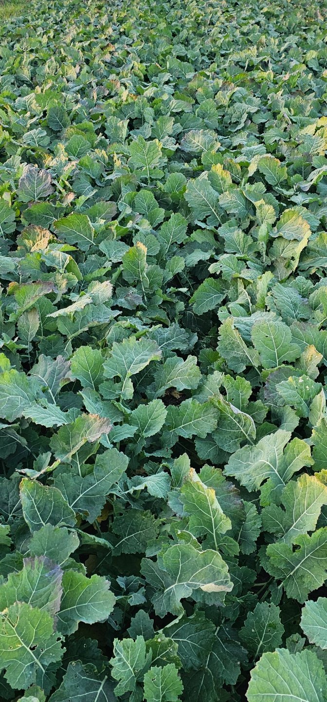

4 godziny temu, STIG13 napisał(a):
Możliwe że będą mocne niedobory szczególnie N. Jest zimno, słaba mineralizacja i małe uwalnianie z resztek i się zrobiły głody. Inne z przyblokowanym fosforem po serii przymrozków
Wiadome było że to może wystąpić, takie liście i niektóre rośliny jak kalafiory, to musiało zjeść. Ale widzę że tam gdzie obornik indyczy lepiej wyglądają, mimo że nie dane było nic więcej.
U mnie od dołu wywalił żółte + miejscami coraz więcej ale nie dużo filetowych zwłaszcza obwódka + z 3 gąsienice  pod liściem znalazłem a odkryłem z 30 liści w różnych miejscach. Kolor mocno zielony z daleka patrząc. Nic nie robie, nie chodzę. Przywitanie z rzepakiem koniec lutego, początek marca

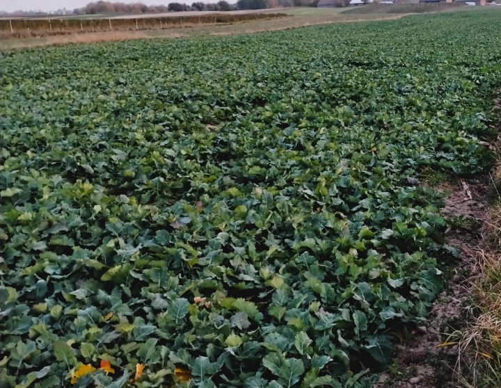

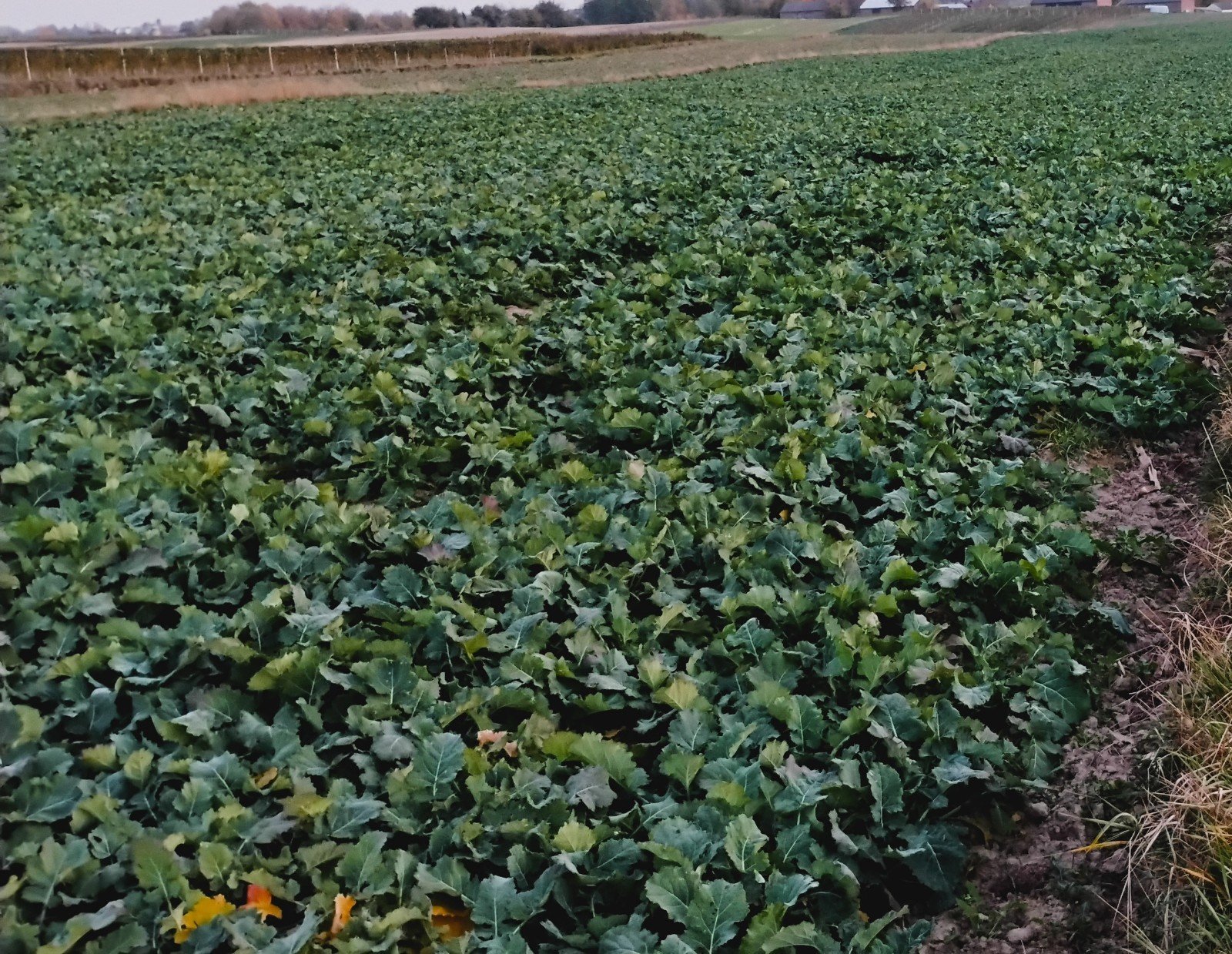

2 godziny temu, Łukaszek napisał(a):
U mnie odmiany odporne niby na to w 100%. Tak pisze producent.
Żółte mam tylko dolne. Fioletowe lekko są. W większości na poprzeczniaku.
Było dawane 50n w czystym składniku ( 130kg saletrzaku + superfosfat wzbogacony 100kg + polifoska 8 300kg) Do tego w tamtym roku pod pszenice 400 kg polifoska 6 i pszenica dała 4 tony :( przez wymoknięcia więc coś z tego zostało chyba. Zasobność fosforu niska/średnia potas średni magnez bardzo wysoki
