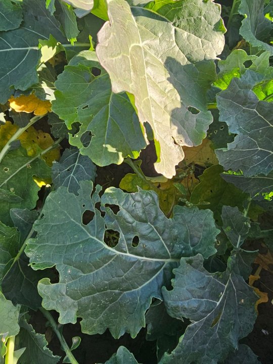

U was też tak liście pogryzione? Pochodziłem po polu bo miałem wątpliwości czy pryskać czy nie I dalej nie wiem ale chyba nie. Jak na fotce podziurawione. Znalazłem jednego ślimaka na dolnych liściach i jedną muszkę. W ogóle pełno much lata.

Ja ponad tydzień temu poleciałem z mospilanem, dla spokojnego sumienia. Też liście ponadgryzane i zaczął pojawiać się gnatarz.

No ja mam tych dziur pełno. Szatkownica miejscami tych żółtych od dołu bo góra umierkowanie ale też widać jak byk. I sam nie wiem czy profilaktycznie nie przejechać ale weź pryskaj jak minus 2 było. Od jutra coś lepiej i się wacham czy olać czy nie. Ktoś olewał takie coś? Od tutejszych wiem że olewają bo pryskane było kilka razy i to nic nie siadało i dalej wracało.
Zdjęcie dla uwagi

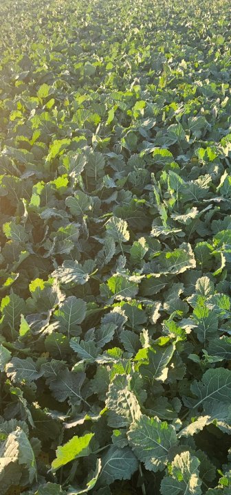

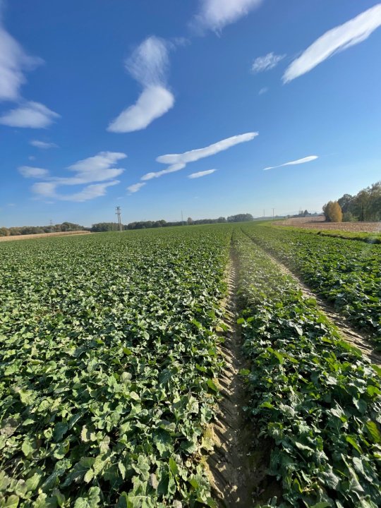

Byłem zajrzeć na KWS Derrick. Wszystko jest ok. Coś tam minimalne braki azotu ale nie wybieram się już z niczym, niech się dzieje co chce. Mszycy też nie widziałem. Myć opryskiwać i chować na zimę. Z dolistnych to tylko Bor poszedł i nic więcej.

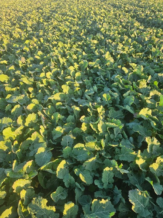

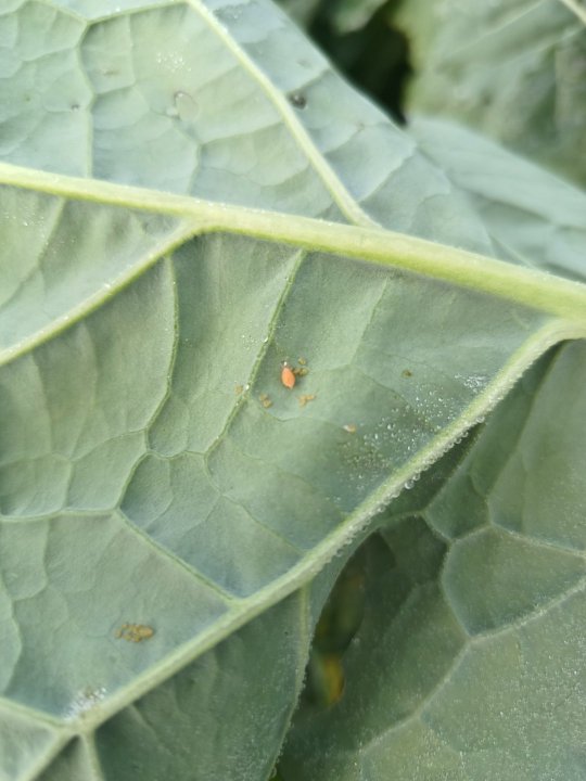

Panowie chce jutro opryskać rzepak na mszyce bo jest ogrom czy dołożyć siarczan magnezu pomoże coś na rzepak bo zaczyna robić się fioletowy czy odpuścić już ten siarczan magnezu ?
